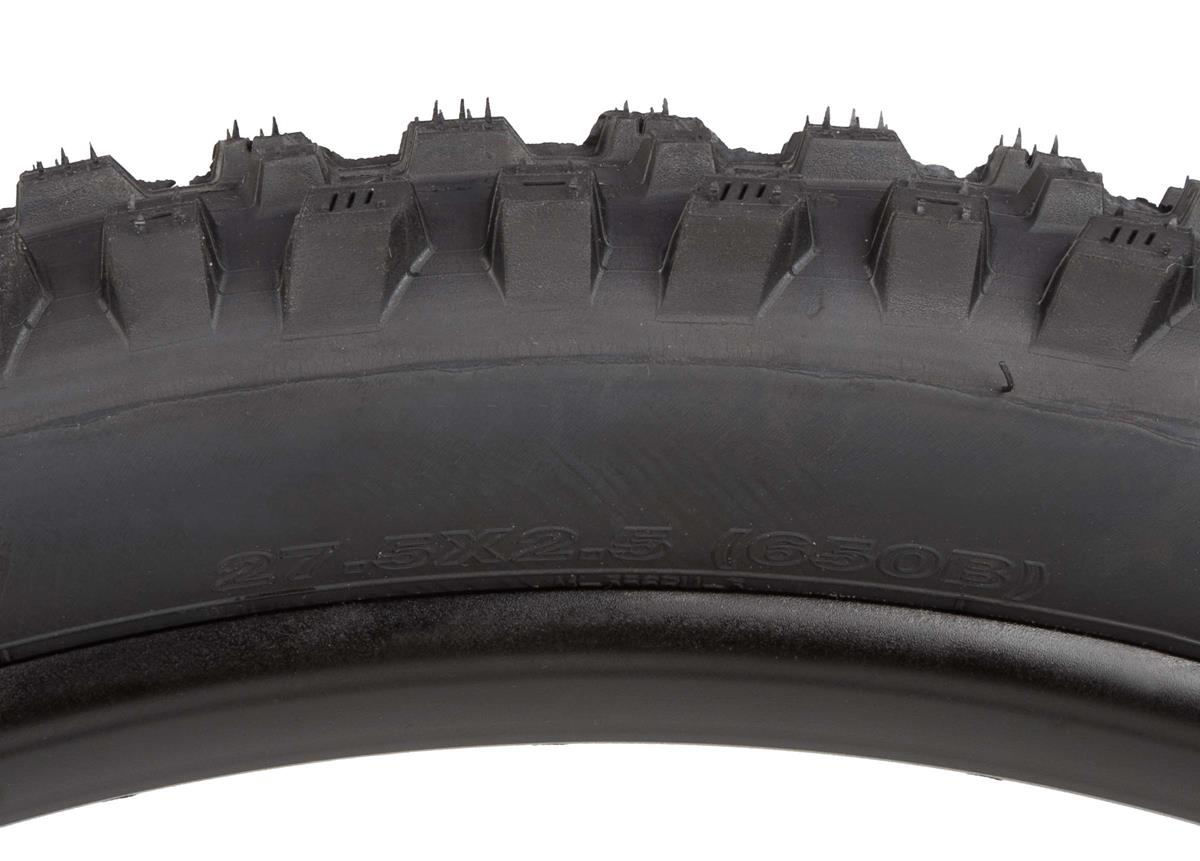

ich fahre zur Zeit einen DHF 27.5x2.30 Maxterra 3C als Vorderreifen. Wird der Rollwiderstand und die "Strenge" bergauf viel grösser bei einem Wechsel auf einen 2.50er Reifen? Oder macht das sehr wenig aus?
Und umgekehrt, im DH, baut der 2.50er viel mehr Gripp auf?

Habe genau deswegen vorne auf den DHF gewechselt. 27.5" (30mm Innenbreie-Felgen) 2.4 HR2 MaxTerra auf 2.5" DHF WT MaxTerra. Bin nach ein paar Fahrten bereits sehr überzeugter DHF-Fan. :daumen:

Mach nächstes Mal den Assegai vorne rein. :daumen: Auf die Gefahr hin, dass du danach nichts anderes mehr willst. ;)
pat
Forum-Team
Dabei seit
14. Januar 2002
Punkte für Reaktionen
2.143
Standort
CH
Noch breitbandiger. Felsig, Erde, Wald, lose, feucht, nass, staubig, trocken, wechselnd, egal. ;) Verträgt Nässe/Schmodder noch etwas besser. Ein Schlammreifen ist er klar nicht. Aber alles andere, stets sehr berechenbar und top Grip. Abstriche auf hart/trocken wären mir im Gegenzug noch nicht aufgefallen. Verschleiss ist aber auch da, lange hält der nicht. MaxxGrip halt.
