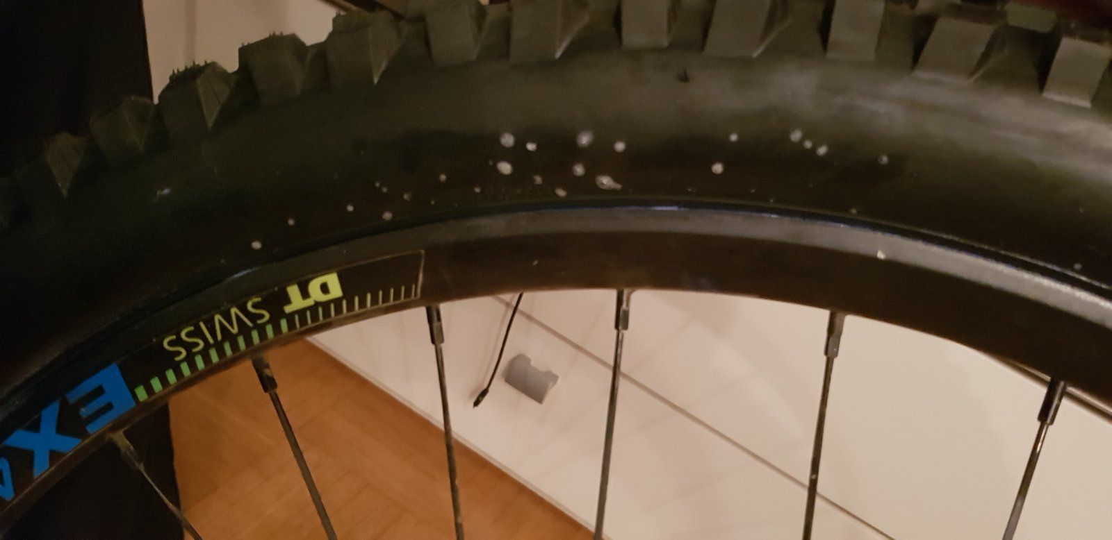

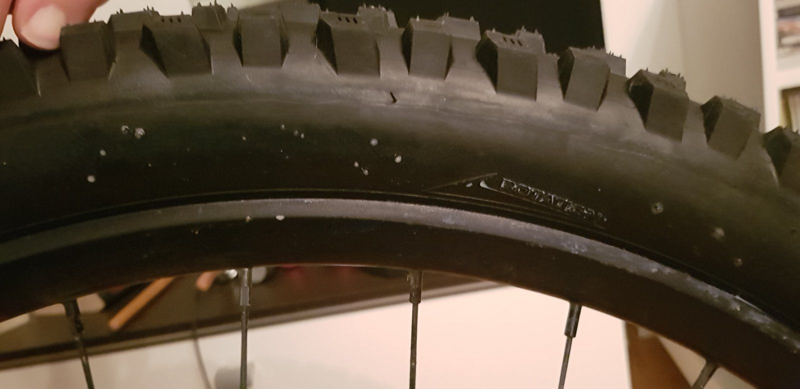

Abend,
hat jemand solche Erfahrungen mit dem Assegai gemacht - die Flanken scheinen wie Schweizer Käse zu sein trotz Tubeless Ready.
Bin gespannt wie lange der die Luft hält.

Danke für die Infos - tja nach etwa 4 Stunden ist die Luft draussen - werde den Reifen wieder runter tun und reklamieren.
Habe scheinbar ein Montagsprodukt bekommen.
