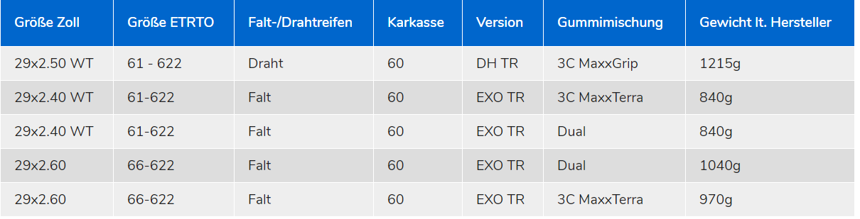

Dissector gibt es mittlerweile in verschiedenen Ausführungen. Dual könnte ich mir für das Hinterrad als Aggressor Ersatz gut vorstellen, auch wenn mir da in der Liste noch der DD fehlt.
Auf der deutschen Maxxis Seite sind die Dual Dissector aber noch nicht geführt...Mal schauen wann der dann wirklich zu uns kommt...
Vorne dann einen DHR2 in Maxxgrip und Exo+ oder DD....Könnte gut passen
