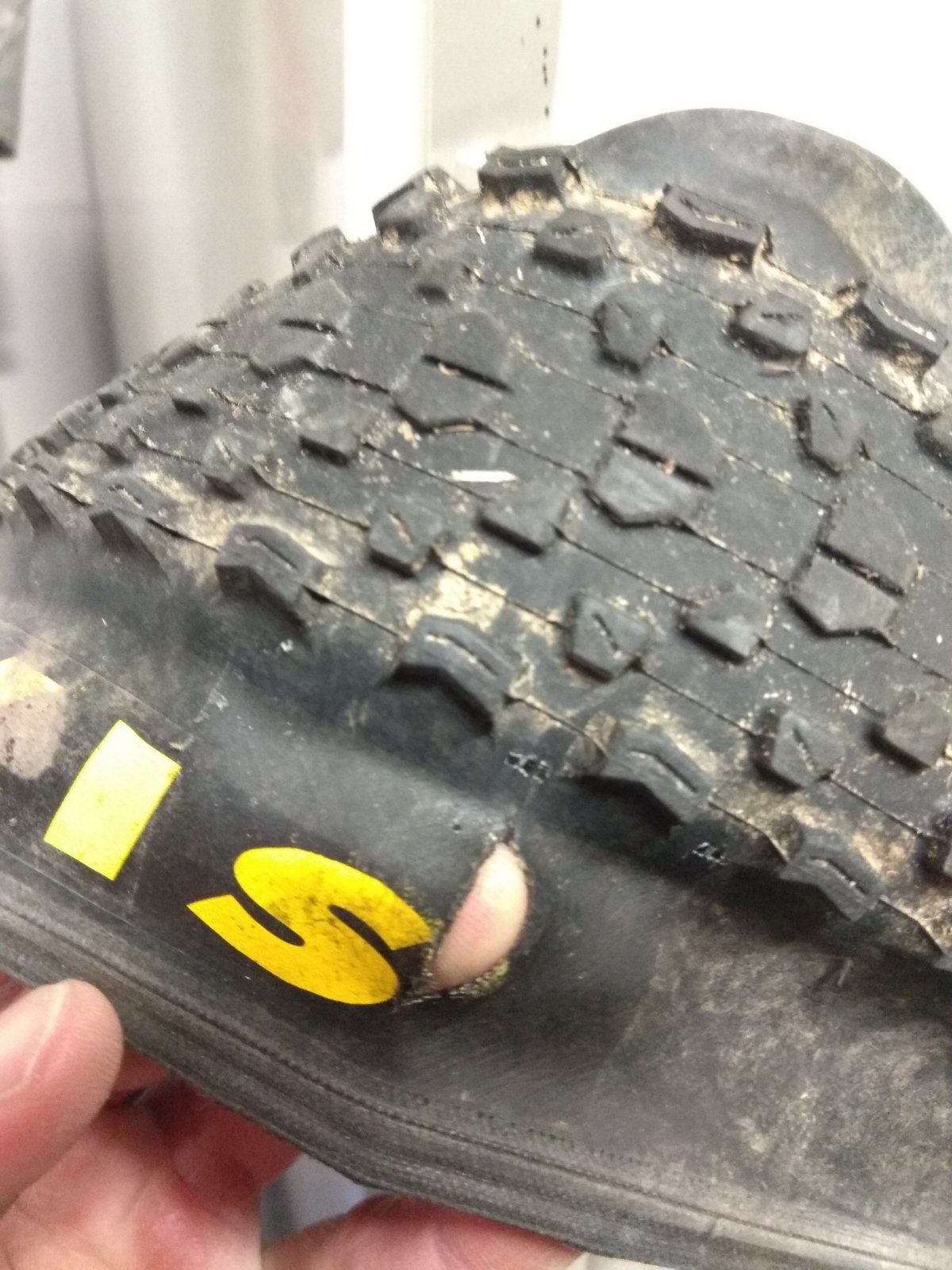

Räume gerade auf, hab diesen Reifen gefunden.
Ist er noch zu retten oder ist er reif für die Tonne?
Wenn ja, welches "Tool" gibt es dafür...?
Das Profil wäre noch brauchbar in meinen Augen.
Ich fahre immer noch mit Schlauch!
