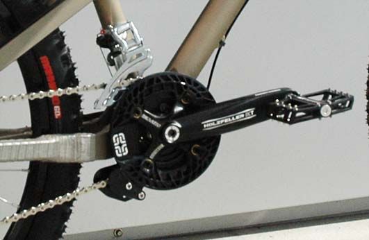

meinst nicht dat der umwerfer noch wat runna kann ?
Ich habe gestern meine Hammerschmidt ausgebaut und 22-32 ohne Bash rein.
Jetzt sieht das bei mir noch viel schlimmer aus , da das große Blatt nur ein 32er ist.
Wenn der XT Umwerfer keinen Kontakt zur strebe haben soll sieht das so aus als ob de UW unter dem Sattel sitzt.
Gibt es denn keine UW die man weiter nach unten schieben kann ohne das was kratzt?
slx 2-fach vieleicht?
xtr passt bei mir (3fach) super und sitzt nicht zu hoch

Denke dir mal das große KB weg, dann schaut es zum :kotz:aus.
Der SLX hat doch einen viel kürzeren Käfig, der nicht so schnell an der Schwinge streift? oder täusche ich mich da?
Jein, der untere Teil vom Käfig ist auf der gleichen Höhe, das kleine Kettenblatt bzw. die Position der Kette ist ja identisch zu 3-Fach. Der 2-Fach Umwerfer muss unten also auf der gleichen Höhe positioniert werden. Dadurch das die Höhe vom Käfig aber geringer ist, kommt er näher ans mittlere Kettenblatt.

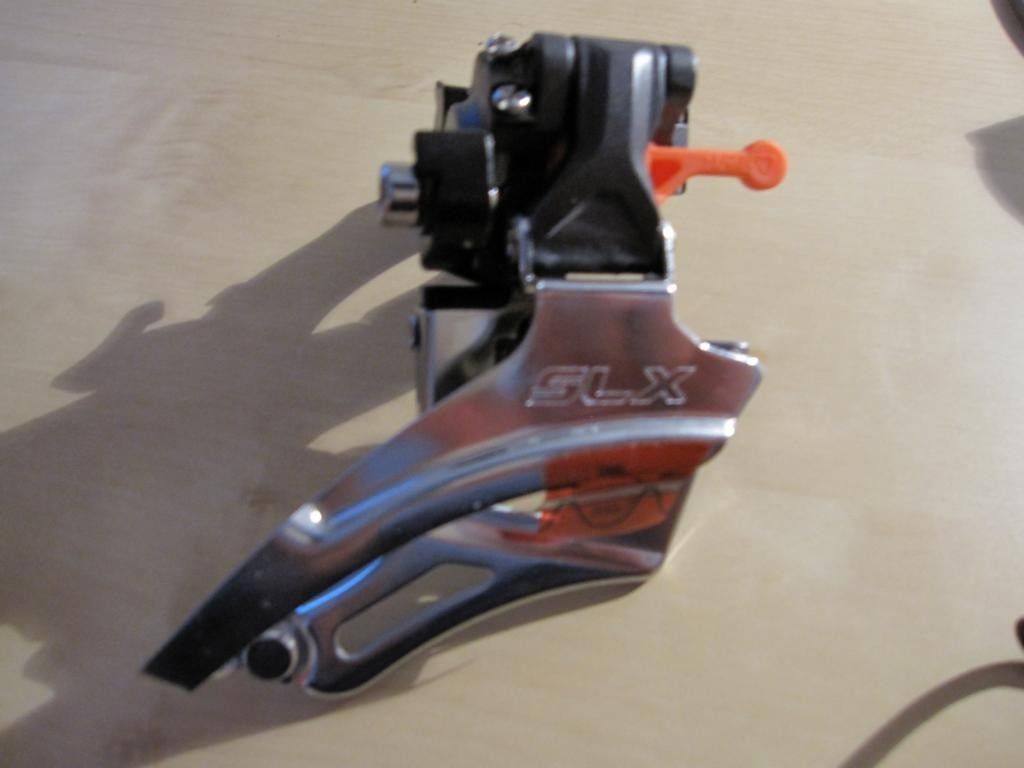

Das hier wäre der richtige:
http://www.bike-discount.de/shop/k423/a10124/slx-umwerfer-down-swing-fd-m667.html
Btw. ich habe vom SLX auf den Dura Ace gewechselt. Spart halt fast 100g, Schaltqualität ist allerdings nicht besonders gut, muss auch recht hoch positioniert werden, da er am Käfig unten noch eine Lasche hat. Aber solange er das tut was er soll, ist es die Gewichtsersparnis wert.
Noch ein kleiner Nachtrag: bin eine zeitlang auch den Top-Swing gefahren, ist zwar sehr knapp mit dem Schweißnähten vom Sattelrohr und muss deshalb auch ein Tick höher positioniert werden, sieht aber optisch deutlich besser aus als die Down-Swing Variante. Hab leider kein besseres Bild:

Ich besorg mir jetzt erstmal einen SLX 2-fach. Mal schauen ob ich damit leben kann.
Den SLX habe ich auch montiert, sieht man auf dem Bild auf der Seite vorher. Er schließt direkt mit dem Bash ab ohne Kollisionsprobleme.
Mir reicht ein 32er Blatt auch. In der Ebene bin ich sowieso nur gezwungermaßen auf Verbindungsstücken und gemütlich unterwegs.
Ich hab am Fr auch einen SLX montiert.
Ich war schon in der Überlegung einen SRAM XX zu besorgen. Die 80 Euro hielten mich von try and error dann letztlich ab.
Der SLX schließt schön um den Bash ab. Allerdings fahre ich auch 24/38.
Hat jemand schon mal probiert, ob der SRAM Force es auch tut?
Ich habe aktuell auch einen XTR Down Swing, hatte vorher einen XT Top Swing, letzterer sass aber sehr eng an der Schweissnaht unten und sah auch nicht sonderlich hübsch aus.
