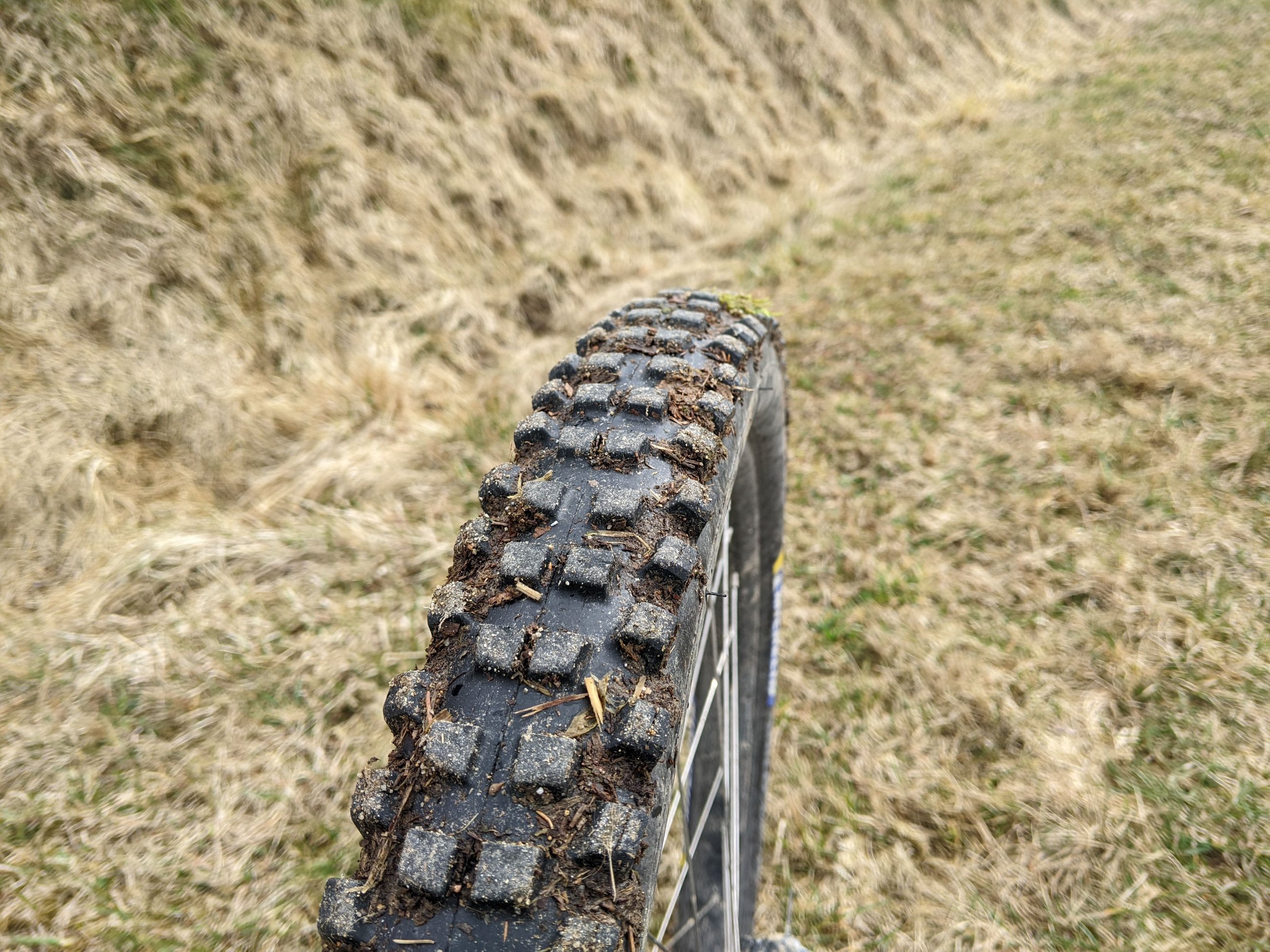

Ich grabe den fred hier mal wieder aus. Wie sind die Langzeit Erfahrung mit Wild / Wild AM2 und Wild / Force AM2?
Hier kommt der zweite Stich mit dem Spaten in das Grab von diesem Faden^^ Ich hab seit Ende November so ca. 600 km / 11.000 hm auf dem Wild AM^2 (vorne und hinten) gesammelt –das sind meine Eindrücke:
Rollwiderstand –An steilen Asphaltrampen bin ich schon ins Grübeln gekommen, ob hinten der Force AM^2 nicht die bessere Wahl gewesen wäre. Auch lange, flache Asphaltpassagen ziehen sich etwas. Auf Schotter und Waldboden dagegen ist der Rollwiderstand nicht wirklich spürbar. Passt also!
Bremstraktion –Ist sehr gut. Kommt nicht ganz an einen DHR II ran, aber sowohl leichte als auch schwere Bremsmanöver bringt der Wild AM^2 sehr gut auf den Boden.
Seitenführung –Auf losem Waldboden hält der Michelin sehr gut eine Linie und man kann sich auf ihn verlassen. Gleichzeitig knicken die Seitenstollen auf härterem Untergrund nicht einfach weg. Wenn der Reifen einmal seitlich rutscht, dann sehr berechenbar. Hier hat mich der Reifen an den Kenda Pinner ATC erinnert.
Dämpfung –Ist wirklich ausgezeichnet. Bei langsamer Fahrt schluckt die Gravity Shield Karkasse Unebenheiten gut weg und nimmt größeren Schlägen ihre Härte. Bei hoher Geschwindigkeit bleibt die Dämpfung ebenfalls erhalten und die Karkasse dämpft angenehm. In jedem Fall besser als Schwalbe Super Trail, und ähnlich zu Maxxis DoubleDown, allerdings mit mehr Gegenhalt.
Pannenschutz & Verschleiß –Ich hatte bisher keine Pannen o.Ä.. Durchschläge auf Wurzeln und Felsen kann die Karkasse gut ab. Hinten verschwinden die Schlitze in den Noppen langsam, Bremskanten werden etwas runder, aber alles in Ordnung.
Tubeless –Der Reifen hält zuverlässig dicht und verliert über etwa eine Woche ca. 0,1 psi. Keine Probleme mit Burping, dafür fahre ich aber auch vlt nicht extrem genug.
Meine Erfahrungen mit dem 27,5x2,4" Michelin Wild AM^2 (vorne und hinten, auf Stans Flow MK4 30mm Felgen) habe ich v.a. im Bayerischen Wald gesammelt. Die natürlichen Trails sind vollgestopft mit Wurzeln, kleinen Felskuppen und losen Steinen und ganz viel losem, offenen Waldboden. Es war überwiegend trocken, es gab aber auch nasse, matschige und verschneite Touren. Systemgewicht zw. 95 und 100 kg, 18-21 psi vorne, 22-25. psi hinten
