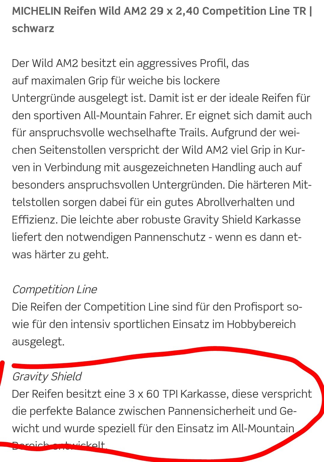

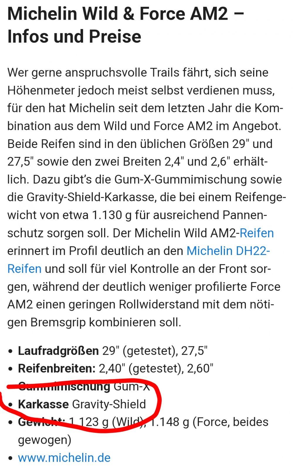

Wenn ich es richtig sehe haben beide die Gravity shield karkasse mit 3*60tpi die karkasse vorne ist also identisch?
Der Enduro rear hat dann noch zusätzlich diese Pinch protection.
Der Force und der AM haben die Trail shield Karkasse. Die Enduro haben die Gravity Shield
Ja ist sie. Hier steht Trail Shield
https://www.michelin.de/bicycle/technologien/technologien-fur-reifen-mountainbike
