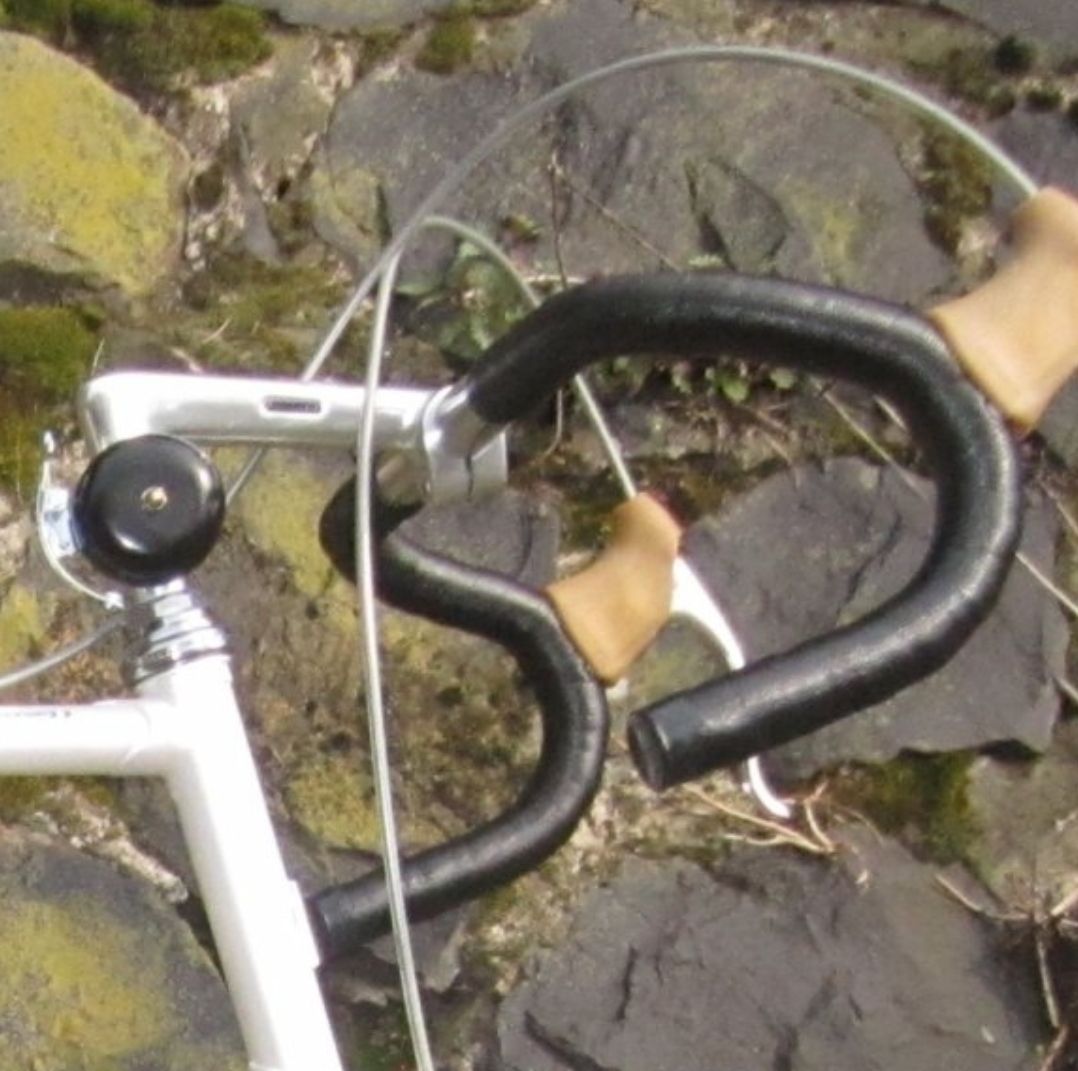

Das größte Problem waren jedoch Schmerzen in den Händen. Ich habe meiner Frau den Schaftvorbau aus ihrem Trekkingrad entwendet und ihn verbaut (hatte glücklicherweise noch einen 25,4 Drop Bar rum liegen). Der Vorbau hat einen langen 1" Schaft und kann in der Neigung verstellt werden. Damit werde ich in nächster Zeit ausprobieren, wie viel Sattelüberstand noch erträglich ist. Die 100mm Vorbaulänge wirken schon mal ganz passend zu den 120mm vorher. Ein Bild kann ich morgen gerne anhängen.
Am Ober- und Unterlenker ist es schon mal ganz okay, nur an den Ergos ist es noch immer sehr gestreckt. Wahrscheinlich hilft da nur ein Compact- oder Gravel Lenker.
Aber weniger Luft in den Reifen (3 statt 4bar vorne) und das neue Lenkertape haben es auch schon besser gemacht.
So, anbei das Bild mit dem Trekking Vorbau. Der Oberlenker ist knapp unter Sattelhöhe, das ist natürlich sehr vertraut vom MTB, auch im Unterlenker lässt es sich angenehm fahren und dabei noch auf die Strecke achten. Nur in den Ergos/Hoods vorne lässt es sich nicht lange aushalten. Die Griffgummis sind sehr hart und auf der einen Seite gar nicht vorhanden, da das Gummi sich in seine molekularen Bestandteile zersetzt hat. Da muss jetzt ein wenig Schlauchgummi aushelfen. Tatsächlich ist es nicht weniger bequem als am original Griffgummi, falls man von bequem sprechen kann. ...
Wie geschrieben, hatte ich schon an einen Lenker mit weniger Reach gedacht und eventuell an Ssp Bremsgriffe von Trekto. Nur bin ich mir nicht sicher, ob die Übersetzung der Griffe zu den verbauten Seitenzeugbremsen passt. Gebraucht gibt es das Paar gerne Mal für eine schmale Mark.

Das Problem mit dem neuen Lenker wird die Klemmung sein. Die heutigen Lenker haben 31.8mm (Oversize). An diesem Punkt kommst Du also moeglicherweise nicht weiter, ausser Du findest einen Vorbau mit Schaft 22.2 und Klemmung 31.8 (k. A. ob es das irgendwo gibt).
Von den Tektro Bremshebeln waeren die mit normalem Rennrad-Seileinzug passend (fuer Rennradbremsen, Canti, Mini-V und Disc vom Road Typ), das sind die RL-340.
Die 520er sind die fuer lange V-Brakes bzw. Disc vom Typ MTB.
China Nachbau ? - wuerde vom preislichen her zu dem Rad passen, grosses Geld reinstecken ist da wohl doch eher kontraindiziert ...

Für das Vorbau Problem gäbe es diese Lösung
https://www.bike-components.de/de/Procraft/Vorbauadapter-p19058/
Damit sollte jeder moderne Vorbau verwendbar sein
das sieht auch total unergonomisch aus, für gelände würde ich den vorbau runter machen und den lenker nach oben drehen, siehe bild
dann noch neue bremsgummi und züge, dann kannst du auch die wäscheleinengriffe von oben greifen und bremsen
auch würden sich günstige moderne hebel mit verlegung unter dem lenkerband anbieten für den zweck im gelände zu fahren
Das ist natürlich einen Versuch wert! Das werde ich mal probieren, bevor dann zuschnell ein neuer Lenker, Vorbau und A-Head Adapter gekauft wird. Aber die Preise bei Bike Discount sind mal wahnsinnig für die gelabelten Cube Sachen. Lenker ab 6€ Vorbau für 5€...
