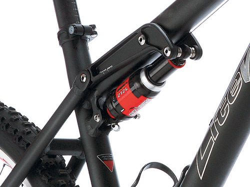

@akino94:
zu deinem 301-Foto: Liteville empfiehlt den Dämpfer anders herum einzubauen. Das erhöht dessen Lebensdauer bzw. Funktionalität.
Dieses 301 ist ein richtiger Oldie, das war damals im Ur-Thread auf einer der ersten Seiten, da darf der Dämpfer noch so drin :)
