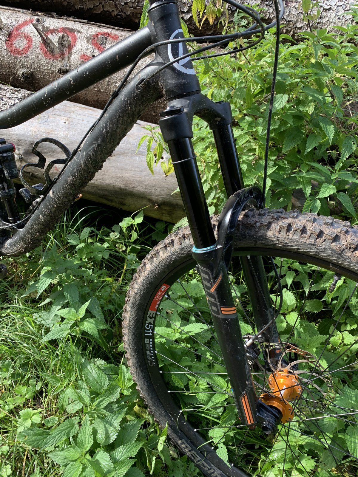

wie eng ist zu eng? auf buchsen bezogen.
ich hab ja schonmal geschrieben dass ich meine gabel etwas rauh finde und ich hab auch gelesen dass manche etwas einfahrzeit brauchen, die meine nun noch (fast) nicht hatte. erst 2000hm abfahrt...verletzungsbedingt.
hab mir sorgen gemacht und deshalb letztens nochmal alles zerlegt und geschmiert und konnte auch keine kratzer oder so feststellen, aber wie gesagt, keine gabel die ich je hatte lief so streng!
wenn ich den lenker im parkplatztest senkrecht belast, also nicht entlang der gabel, verkantet sie anscheinend so starkt dass ich sie mit 20-25kg belasten muss bis sie mal losbricht. kann doch nicht sein, oder?
29er mit 160mm

Hat sich hier schonmal jemand an die HSC gewagt? Mir ist gestern wieder negativ aufgefallen, wie die Gabel schnelle Schläge an die Hände weiterreicht, meine Diamond macht das deutlich besser.
Geht das überhaupt selber zu machen oder ab zum Händler damit?
Hast Du die RAMP Control zugedreht?
ich hatte mal bei mrp angefragt und die haben mir gesagt, dass die RAMP Control in etwa der HighSpeed Compression entspricht.
Ich hatte letztes Jahr eine Diamond und die mrp Ribbon Air in einem Fahrrad verbaut und hatte das Problem mit den Händen mit der Diamond, weil ich da die HSC nicht weit genug aufdrehen konnte (dazu hätte ich den internen Kolben drehen müssen und dann hab ich mir lieber noch eine Ribbon Coil fürs zweite Rad geholt). Die Ribbon Coil soltle da nicht schlechter sein.
Wie weit zu fährst Du die Compression?
Wann war der letzte Service?
Miene Ribbon Air lief nach dem keinen Service wieder viel besser ;-)

Also:
  • RampControl ist komplett zu, wenn ich sie aufdrehe, hagelt es Durchschläge
  • LSC ist zwei Klicks geschlossen
  • letzter Sevice ist erst 3-4 Monate her, da wurde auch das Casting getauscht (war nen Riss drin, steht hier auch irgendwo)
Evtl. sind die neuen Buchsen noch nicht eingefahren. Im Vergleich zur Diamond im Hardtail fallen mir mit der Ribbon fast die Hände ab, der Unterschied ist wirklich deutlich. Die HSC ist da aber auch nur 2 Klicks zugedreht.
Welche Feder fährt du denn bei welchem Gewicht?
sun is shinning - bis obenhin voll mit kampfstoff
Ganz ehrlich, wenn die Buchsen zu eng sind dann musst du sie zum Service geben. Das dauert sonst ewig und 3 Tage bis die sich durchs Fahren aufweiten. Problem ist halt auch das durch den zu geringen Spalt quasi null Schmierstoff dazwischen kommt. Bei schnellen Bewegungen läuft sich die Gabel dann trocken.
Naja, als die Gabel neu war hat sie sich ähnlich angefühlt. Nach einer Woche Bikeurlaub hat sie sich plötzlich deutlich geschmeidiger angefühlt, ich denke schon, dass es auch daran liegen könnte :ka:
Hast du schon mal die nächst straffere Feder ohne Vorspannung und mit weniger RampControl getestet?
Ich fahre bei 68-70 kg aktuell die Medium Feder (rot?), die ist egtl perfekt, wenn auch eher auf der strafferen Seite. Die nächsthärtere wäre wohl viel zu hart.
Ich denke ich werde erstmal nen kleinen Sevice machen und dabei auch mal die kürzere Feder in der HSC testen.
Wie kommt Bernhard denn darauf, dass die Buchsen nicht zu eng sein KÖNNEN? :spinner:

Weil die buchsen nach dem einpressen kalibriert werden.
Kalibrierwerkzeug nutzt sich jedoch auch ab und das wird wahrscheinlich auch nicht nach jeder kalibrierung nachgemessen obs noch maßhaltig ist

Also:
was und wie fährst Du denn?? ;-)
Wenn Du die Medium Feder (grün) mit 70 kg zum durchschlagen bringst :oops:
Was die Gabel (konstruktionsbedingt?) anscheinend nicht kann, ist statisch schon sauber arbeiten.
Wenn man im Track Stand steht und langsam das Gewicht nach vorne bringt, dann tut sich lange nichts, bis sie dann auf einmal nachgibt.
Bei Druck gegen die Gabel, mit gebremstem Vorderrad, gibt sie quasi sofort nach.
Ob man das beim Fahren spürt ... keine Ahnung:ka:
Also wenn die Gabel bei (absichtlich) unruhiger Fahrweise im sitzen etwas mitfedert, dann sollte mit den Buchsen alles gut (maßhaltig) sein.
Das Ansprechverhalten sollte mindestens so gut sein, wie das von der Diamond.
Ich hab Fahrbereit ca. 85 kg.
Im Enduro war ich heute mit der medium Feder zufrieden.
LSC offen, Rebound 12 von zu.
Preload nicht vorgespannt
Ich hab heute rumgespielt, weil die Coil heute neu im Enduro war.
Auf der Südseite von dem Tal in dem ich heute hauptsächlich war, war es schon gut abgetrocknet. Boden megagriffig, Wurzeln trocken (generell ist es dort nicht so ruppig, teilweise aber schon gut steil) war die Gabel ein Traum mit komplett geschlossener RAMPControl.
Schön hoch im Federweg, ließ sich gut über Wellen pushen usw.
Auf der Nordseite gab es etwas mehr Matsch und vor allem nasse Wurzeln.
Hier hatte ich dann (nach zwei Abfahrten) die RAMP komplett offen, damit ich den maximalen Grip erzeugen kann.
Hat dann auch gut gepasst.
Die Situation hatte ich anfangs mit der Ribbon Air auch, dass ich sie nur eine Art von Trails abstimmen konnte.
Irgendwann (und viele Nerven später - sie stand kurzzeitig sogar schon im Bikemarkt) hatte ich sie dann richtig gut eingestellt.
und dann hab ich die Diamond verkauft ;-)

Ich brauch mit der medium Feder mit lsc offen und mit ca. 80Kg fahrfertig auf ruppigen schnellen S2 Trails ungefähr denselben Federweg wie auf dem Foto von @orudne. Ganz selten mehr, Durchschläge hab ich so gut wie nie.
Öhm :D
Keine Ahnung, ich hab die meiste Zeit einen sehr schnellen und geschmeidigen Fahrstil (kommt wohl vom Hardtail), aber wenn es scheppert oder ich Sprünge überfliege, dann knallts halt :ka:
Das ist mir auch schon aufgefallen, woran das liegt kann ich dir aber auch nicht sagen. Evtl. eine Begleiterscheinung der modernen, flachen Lenkwinkel?
Das Ansprechverhalten meiner Coil war auch zeimlich gut, aber eben nur so lange bis das Casting (und damit halt auch die Buchsen) getauscht wurde. Ich werde morgen nochmal mit der RampControl rumspielen. Hab leider beim letzten Service vergessen den O-Ring wieder draufzumachen, kann daher immer nur fühlen, wenn ich den kompletten Federweg genutzt habe ....
Fährst du die Coil auch im Glen?

Ja, die Coil ist jetzt im Glen und wie es ausschaut bleibt sie da auch erst mal ;-)

ich überlege gerade meine buchsen bei ed26 nochmal kalibrieren zu lassen, das noch immer schlecht ansprechverhalten nervt mich wahnsinnig! obs was bringt wird man sehen
Weiß nicht ob du mich damit meinst, aber ich wollte eh noch drüber berichten, von daher ;)
Hab die Feder in der Dämpfung getauscht (war recht fummelig, hatte keine passende Sprengringzange), Dämpfung entlüftet, kleinen Service gemacht, auf 140 mm getravelt und gleichzeitig noch den Rahmen getauscht.
Trotz der ganzen Einflussfaktoren hab ich nach einigen Abfahrten gemerkt, dass die Hände deutlich weniger strapaziert waren als vor dem Federntausch, und das trotz weniger Federweg :daumen:
Die Arbeit hat sich also gelohnt, gleichzeitig hatte ich aber das Bedürfnis nach mehr Progression, leider ist die Ramp-Control schon zugedreht... Hab's dann mit einer Umdrehung Vorspannung an der Feder probiert, das hat etwas geholfen, dafür ist halt der gesamte Federweg etwas straffer geworden, deswegen kann ich jetzt nur noch einen Klick LSC fahren (von offen gezählt).
Leider hab ich feststellen müssen, dass meine Ribbon ziemlich heftiges Buchsenspiel zu haben scheint. Wenn man am Standrohr entlang schaut, die VR-Bremse zieht und dann das ganze Rad vor- und zurückschiebt, sieht man wie sich Tauch- und Standrohr verkanten. Ich meine das sogar hören zu können, auch einige Mitfahrer meinten schon, dass meine Gabel Geräusche machen würde ...
Wie sind eure Erfahrungen mit der Reklamation wegen Buchsenspiel?

Wie hast du die dämpfung nach dem federtausch entlüftet?
Also waren die buchsen nach dem castingtausch erst zu eng und nun sind sie ausgeschlagen? Bummer
