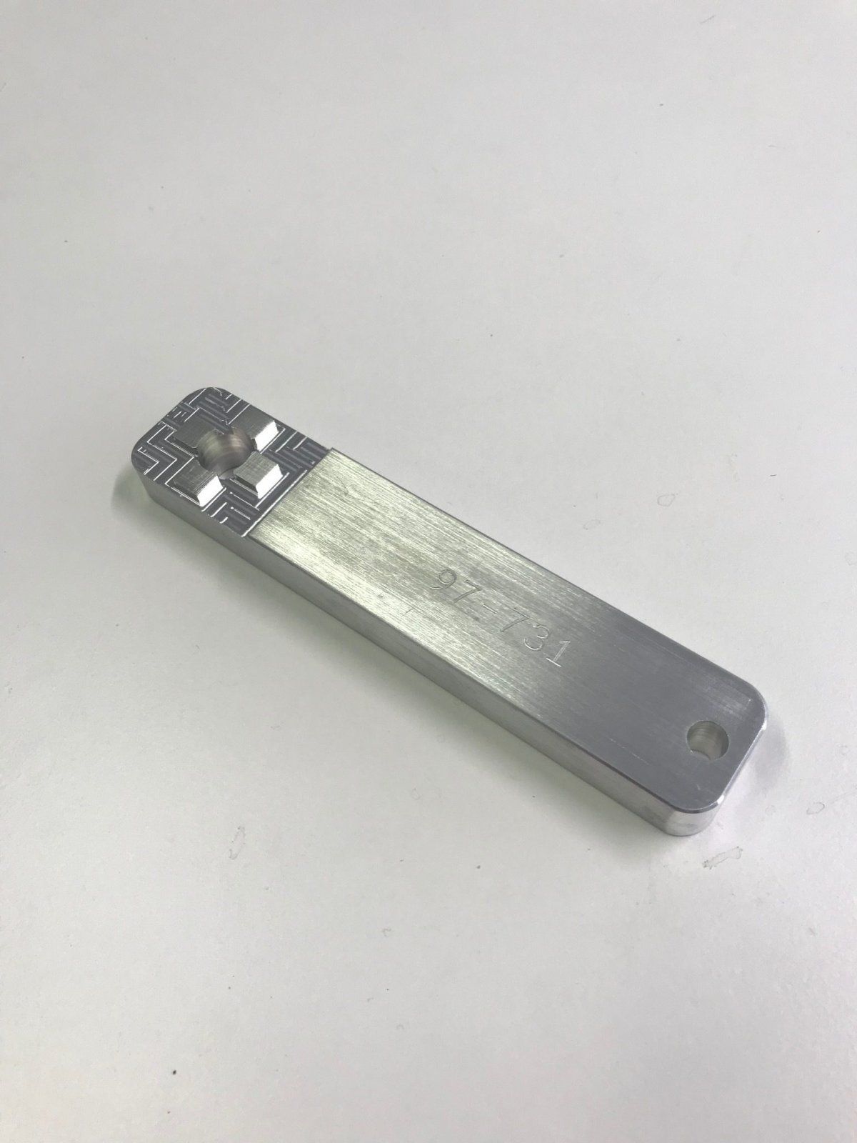

Ich wärme den Faden mal auf, hat wer von euch schon mal die Dämpferkartusche aus der Gabel ausgebaut? Benötigt man da zwingend "Damper Install/Removal Tool WB-97-727" und "Rebound Plug Spanner Wrench - WB-97-713"? Letzeres findet man nicht einmal auf der Webseite von MRP...oder ich bin blind.
Wenn die noch jemand rumliegen hat und sie nicht mehr braucht...ich würde sie nehmen ;)
Wenn man genau weiß, wie die Arbeit ausgeführt wird, kann man auf die Werkzeuge verzichten. Beim ersten Mal würde ich es aber nicht versuchen. Ich habe ein zusätzliches Set zu verkaufen. Bei Interesse DM schreiben.
