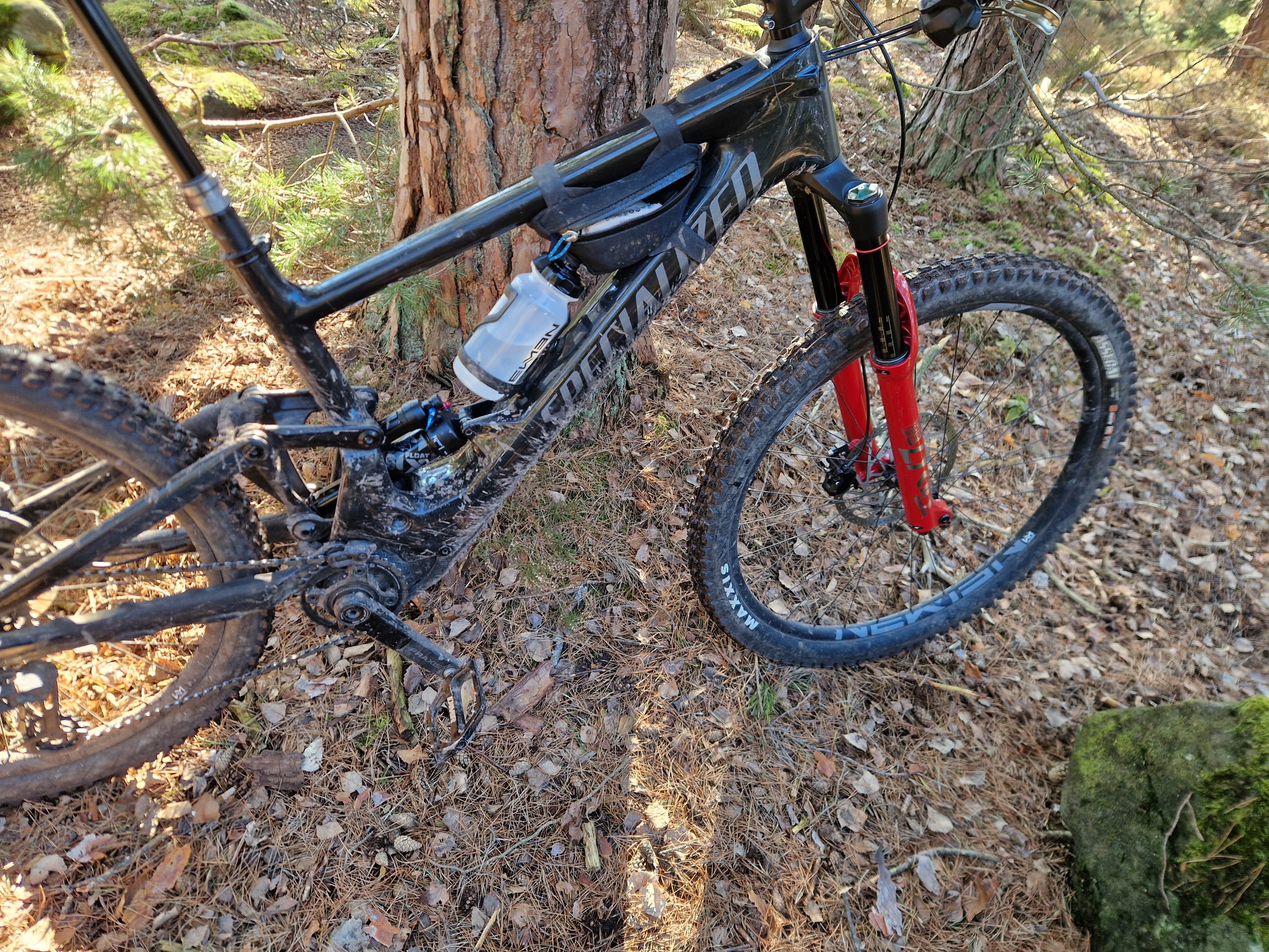

Ausgangslage...Fox38 Factory Grip2 mit 160mm Federweg in einem Levo.
Typisches Wörter über das Ansprechverhalten wie bockig, harsch, unsensibel traff auch auf meine Gabel zu.
Deshalb sollte sie nach langen Einlesen zu MST um sie tunen zu lassen.
Nach langen hin und her entschied ich mich für Komfort. A) ich bin nicht der schnellste Fahrer und B) bin ich fast ausschließlich auf Naturtrails unterwegs.
Letztendlich war das genau das richtige.
Schon ein Parkplatztest lässt erahnen wie sensibel die Gabel geworden ist. Auf Transferstrecken wie Feldwegen wurde das Grinsen immer größer. Schlaglöcher oder gefrorene Traktorspuren sind quasi fast nicht mehr vorhanden. Auf dem Trail hat man viel besseren Grip bzw kann es besser laufen lassen weil die Schläge nicht mehr durchgereicht werden.
Eigentlich funktioniert die Gabel jetzt im Winter so gut das ich mir schon fast Sorgen mache was ist wenn das Öl in der Gabel bei höheren Temperaturen flüssiger wird.
Dazu aber mehr wenn es soweit ist.

FOX Float X Performance MST
HAMMER!!!
Fühlt sich besser an als Fox 38 Grip2 und Fox X2. Und kostet einen Bruchteil davon.

Druckstufe mache ich bei unter 10grad 2klicks auf und zugstufe ebenso.
Das passt ganz gut zu den eigentlichen Empfehlungen im Sommer.
Richtig deshalb bin ich gespannt wie die Gabel in Frühjahr, Sommer funktioniert.
Durch den Federweg rauschen wird sie nicht und ich mein wenn man an der LSC Schraube dreht merkt man mehr als bei der originalen Grip2.
