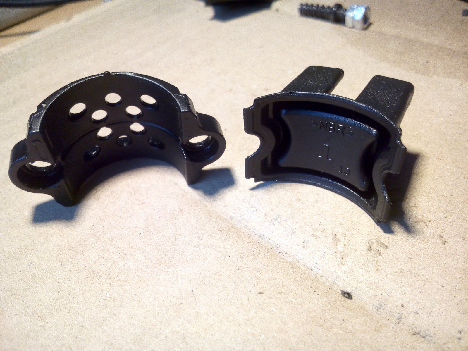

dann blickt einen direkt die Membran an:
914120
und ist per Hand rausziehbar:
914122
wie sich zeigt sind die Löcher wirklich Löcher. Also besser nicht reinpiksen, das ist die Membran.
Warum das nun suppt sehe ich auf den ersten Blick nicht. Gedichtet ist es jedenfalls durch den Rand der Membran und durch das Material von deren Rückseite:
914133

Super Zerlegeübung :daumen:. Die letzte Frage wird sich auch noch klären lassen. So ein paar Ideen ohne aus den Bildern das beurteilen zu können:
  • Risse in Kunststoffteilen, die erst unter Spannung aufgehen.
  • Zu stark gequetschte Dichtung (die dann eben nicht mehr dichtet).
  • Loch in der weichen Dichtung (wie in einem Schlauch). Vielleicht hat der Vorbesitzer mal mit der Stecknadel durch ein Loch gepiekst.
  • Dichtkante hat Macken oder Grate

Habe die Teile rauf und runter angesehen, die Membran "auf Links" gewendet, gedehnt usw... kann nix erkennen. Weder bezüglich undicht, noch bezüglich Druckpunkt.
Soweit ich das vom ansehen verstehe beruht die Sache darauf, dass die Membran vom Öl zusammengedrückt wird wenn zu viel drin ist oder es sich ausdehnt bei Hitze. Vermute es ist ein Polymer, der ggf. dabei noch ein Spezialverhalten hat. Vielleicht verändern sich seine Eigenschaften mit dem Alter? Oder mit der Zeit im Öl? Eine neue Membran zum Vergleich würde evtl. Auskunft geben ...
Die Form mit den 4 "Beinen", wovon 2 länger sind, wirkt jedenfalls nicht als Klappmechanismus zw. Kolbenraum und Ausgleichbehälter. Weil da wo die Verbindungsschlitze sind, ist die Membran nicht. Die sitzt da nur Körper und braucht Volumen.
Kann mir vorstellen wenn ich mit der Spritze Öl zur Entlüftungsschraube reindrücke - so viel wie geht: dann drückts das zwischen die Wand vom Körper und die Membran"beine". Dann bleibt nur ~1mm Rand als Dichtung. Nicht viel.
Das die Membran mal eben reisst halte ich für ein Gerücht. Kann sie auf doppelte Breite ziehen und ... nix. Ich müsste wirklich grob werden oder Metall benutzen.
Ist im Nehmer noch eine Membran? Oder irgendwelches Federzeug?
Ist aber doch eine gute Nachricht, wenn die Membran nicht gerissen ist. Die Aufschrift sagt, dass sie aus NBR ist. Die Form würde ich so erklären: Die Membran soll geringen (Beläge abgefahren) und hohen Ölstand (neue Beläge) ausgleichen, ohne sich irgendwo hin wild auszudehnen. Außerdem soll sie auch wenn verformt, keinen Druck/Unterdruck auf das Öl zu bringen. Wenn der Geber wirklich undicht ist, bleibt jetzt eigentlich nur eine defekte Dichtkante oder ein Riß im Gehäuse. Wenn der erst bei größerem Druck aufgeht, wird es schwer zu finden sein.
Genau.
