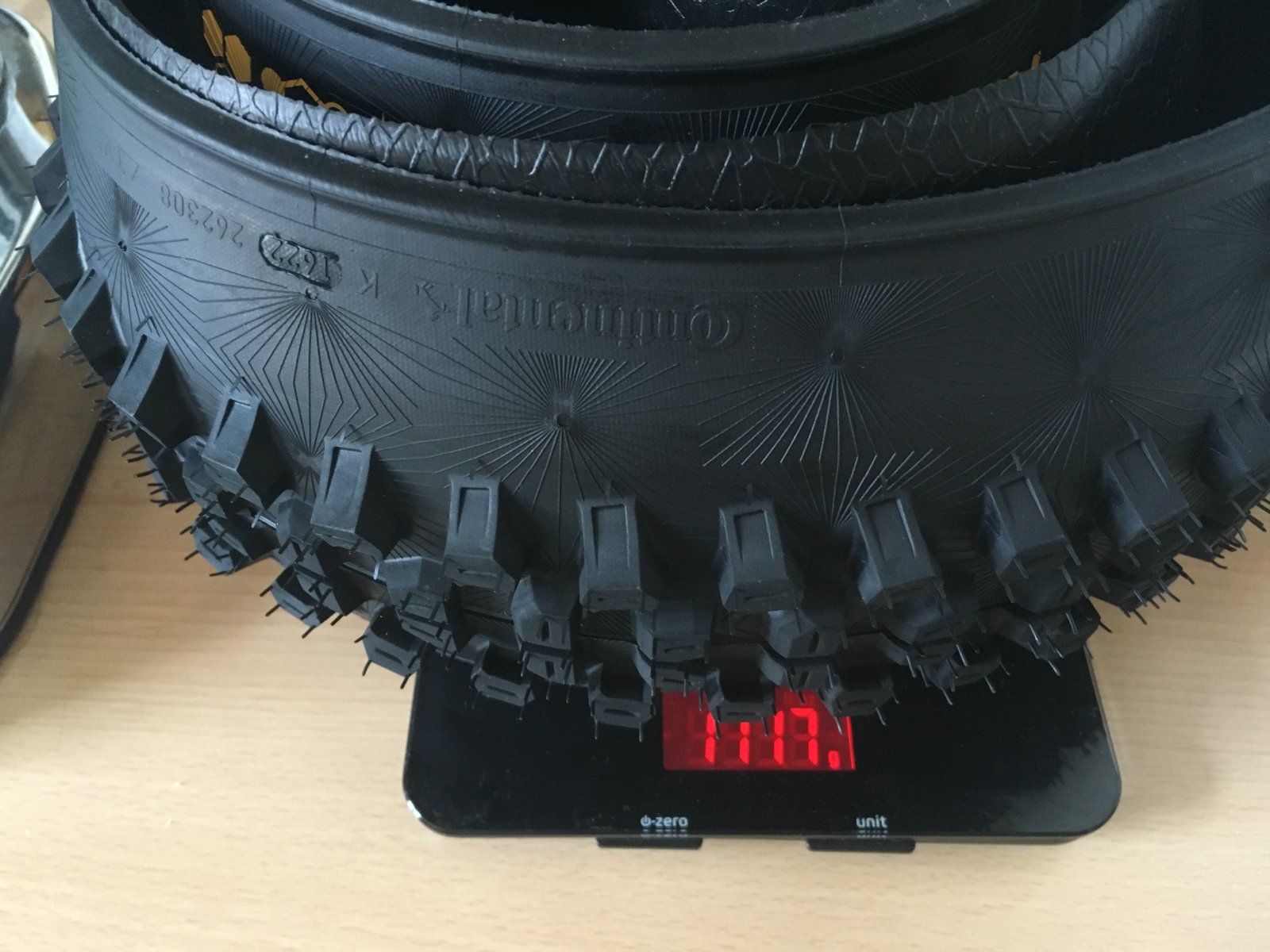

Nachdem mich jemand anschrieb, wie viel der Pneus wiegt, fühlte ich mich dann komplett veräppelt.
Anstatt den ca. 1125g hatte meiner 1260g !!!
Toleranzen sind normal aber nicht 12 Prozent.
Gerade erst noch Deine Angabe zum Gewicht gelesen ...
Da würde ich sagen, dass man auf die aktuell kommunizierten Gewichte nicht vertrauen kann.
Sieht man ja auch in dem Presse-Bericht hier auf mtb-news:
Es sind jeweils alle Varianten in den jeweils vergleichbaren Versionen mit identischem Gewicht angegeben, also ein Xynotal Enduro Soft soll genausoviel wiegen wie ein Argotal Enduro Soft etc. pp.
Das kann einfach eh nicht passen - ich gehe mal davon aus, dass die eigentlichen Karkassen jeweils immer gleich sind und die Unterschied dann immer im Profil liegen. - Der Gewichtsunterschied liegt dann lediglich in der aufvulkanisierten Gummimenge begründet.
Leider ist wohl dieselbe Gewichtstabelle auch an die Online-Shops weitergegeben worden und daher auch auf den entsprechenden Seiten gelandet.
So war es bei Conti bisher immer, deshalb wog ein Kaiser Projekt Protection Apex (ca 1040g) auch immer mehr als ein Der Baron Projekt Protection Apex (ca. 1000g).

Kryptotal R 27,5x2,4 enduro Softi
Soll 1080g
Ist 1117g ohne Milch 🤣
Soll 1080g
Auch den falschen Soll - Wert genommen ....

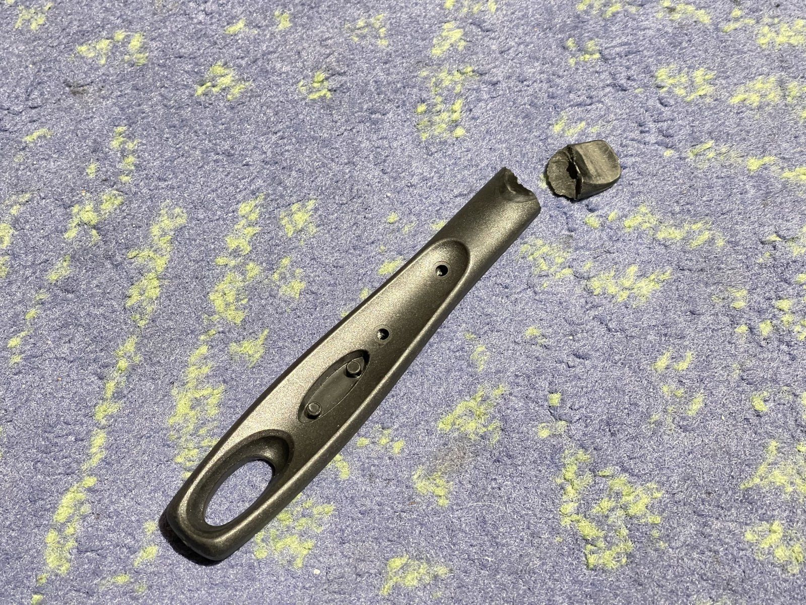

Der Reifenwulst saß rundherum im Felgenbett innen und zuletzt im Bereich des Ventils mit dem reifenheber? Ich frag nur, weil das anscheinend nicht selbstverständlich ist wie ich letztens erfahren durfte. Die Newmen hat eigentlich ein schön tiefes Felgenbett wodurch das eigentlich bei fast allen reifen problemlos gehen sollte.
Die lassen sich wohl wirklich extrem bitten. Hab mit Kryptotal Rear Soft DH auch schon 2 Reifenheber gebrochen in Kombination mit Nextie Felge.
Mnotiere schon bald 30 Jahre Reifen und das mit Felgenbett usw ist mir wohl bewußt, sind also schon eher stramm aufzuziehen finde ich.
Mein Kryptotal Re Trail ging völlig problemlos auf eine Newmen A30 SL. 👍☝️
Meine Kryptotal DH saßen auch stramm im Fegenbett (Chromag BA30/DT570). Benutze schon seit langen Refenheber aus Metall
Meine Krypto DH SS und S auf der Industry Nine Felge mit 30 IW gingen ähnlich stramm drauf wie MM und BB in SG. Maxxis DD geht etwas leichter drauf.
Man musste schon sauber arbeiten und der letzte Schubs musste etwas nachgeholfen bekommen.
