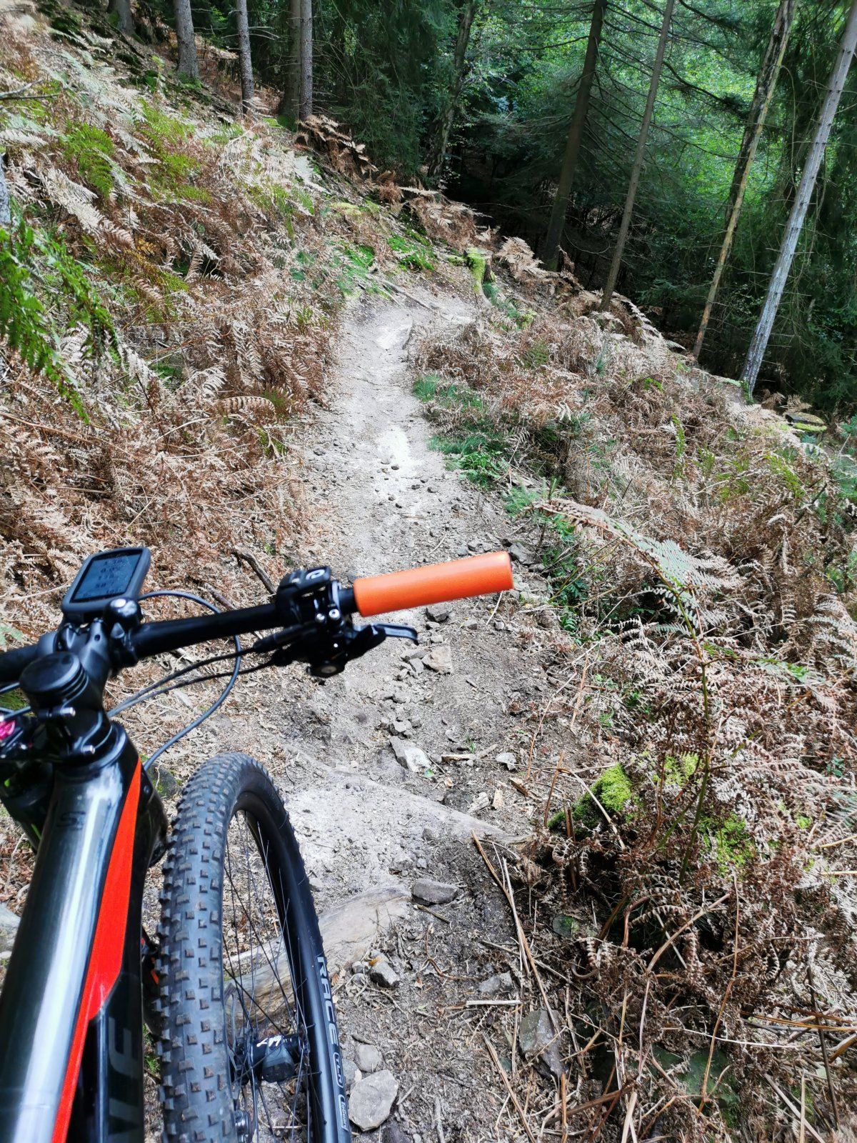

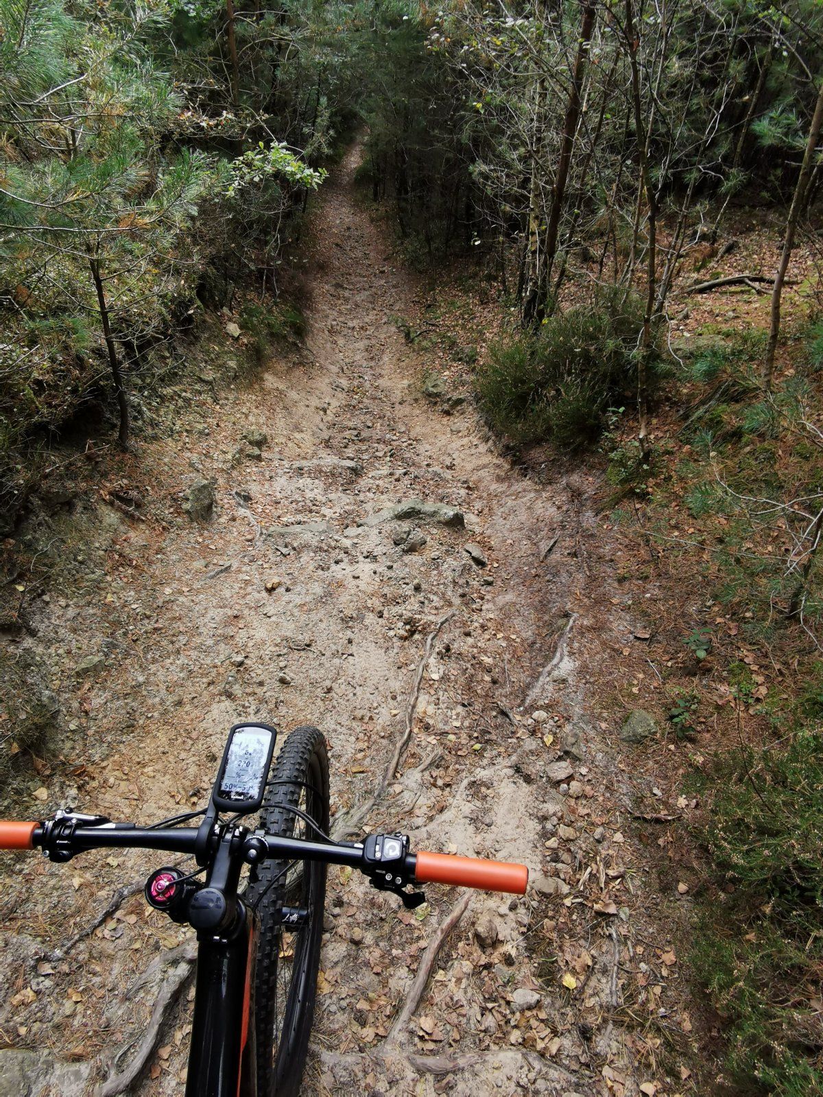

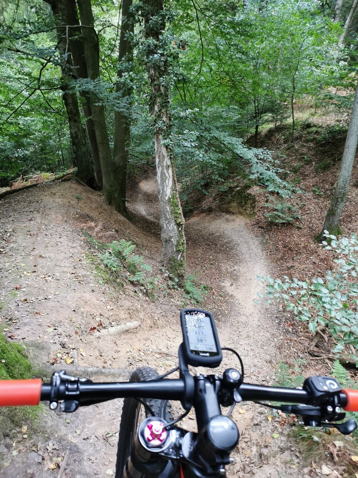

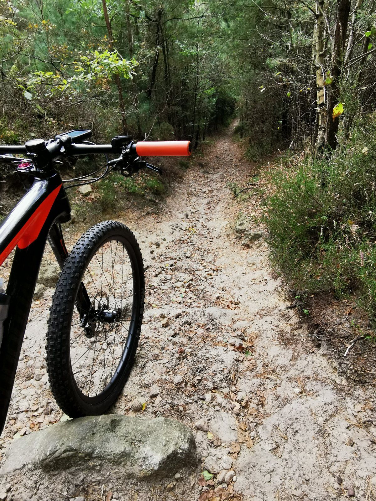

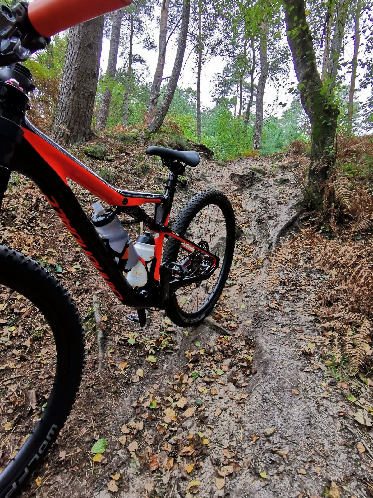

Ich fahre 28mm Maulweite. Mein Bike ist zwar eher eine CC/XC-Feile, jedoch fahre ich damit auch anspruchsvolle Trails. Daher musste eine Variostütze her. Viele Steinfelder, Absätze, Wurzeln, Sprünge. Durch Mischwald und Kiefernwald, am Hang und Steinbruch. Also von sandig bis losepack & hardpack alles dabei.
Gestern bin ich genau in dem Gebiet gewesen und habe mich auf PR-Jagd begeben. Hat geklappt, macht einfach Spaß :D, vor allem, wenn ich die Endurofraktion überhole und die sich fragen wie das geht :D :D
Auf den Bildern kommt das Gefälle überhaupt nicht rüber, aber die Trails heißen Absacker, Raupe und Steinige. Wenn man die gefahren ist, dann weiß man warum :D

geil flowige Trails... da will Mann direkt den Rechner ausschalten und los gehts 🥰

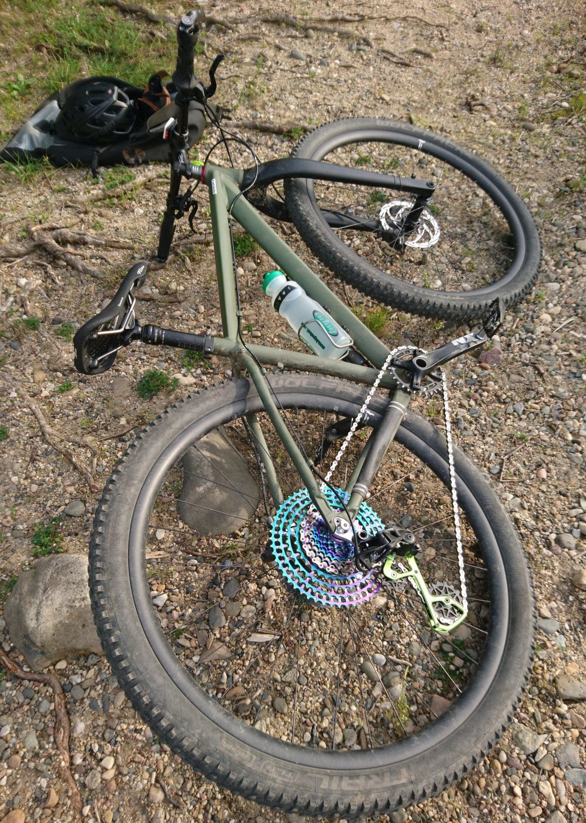

warum sind da Ventilkappen drauf? 😂😉
Mit ohne Ventilkappen bin ich solange gefahren, bis ich die Nase voll hatte von verbogenen Schraubventileinsätzen.
Die hatte es immer wieder mal durch irgendwelche Steine krumm gekloppt, kA wie so was passieren kann.
Seit dem überlass ich das Ventilkappen weglassen samt sogenanntem Style-Codex den Rennrad-Radfahrern und bin einigermaßen zufrieden. ;)
Man beachte bitte die korrekte Ausrichtung der Reifen zum Ventil und die Ausrichtung der Ventile auf dem Bild. :cool:
(war Zufall 🙂)

ZTTO Kassette?
Dazu passen Oilslick Ventile sehr gut 8-)

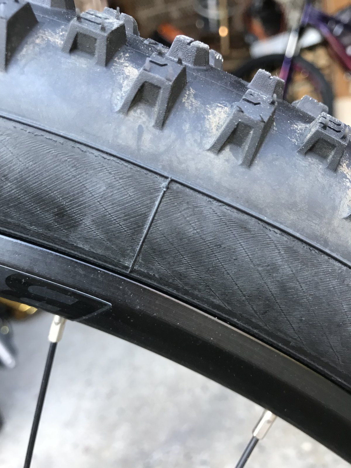

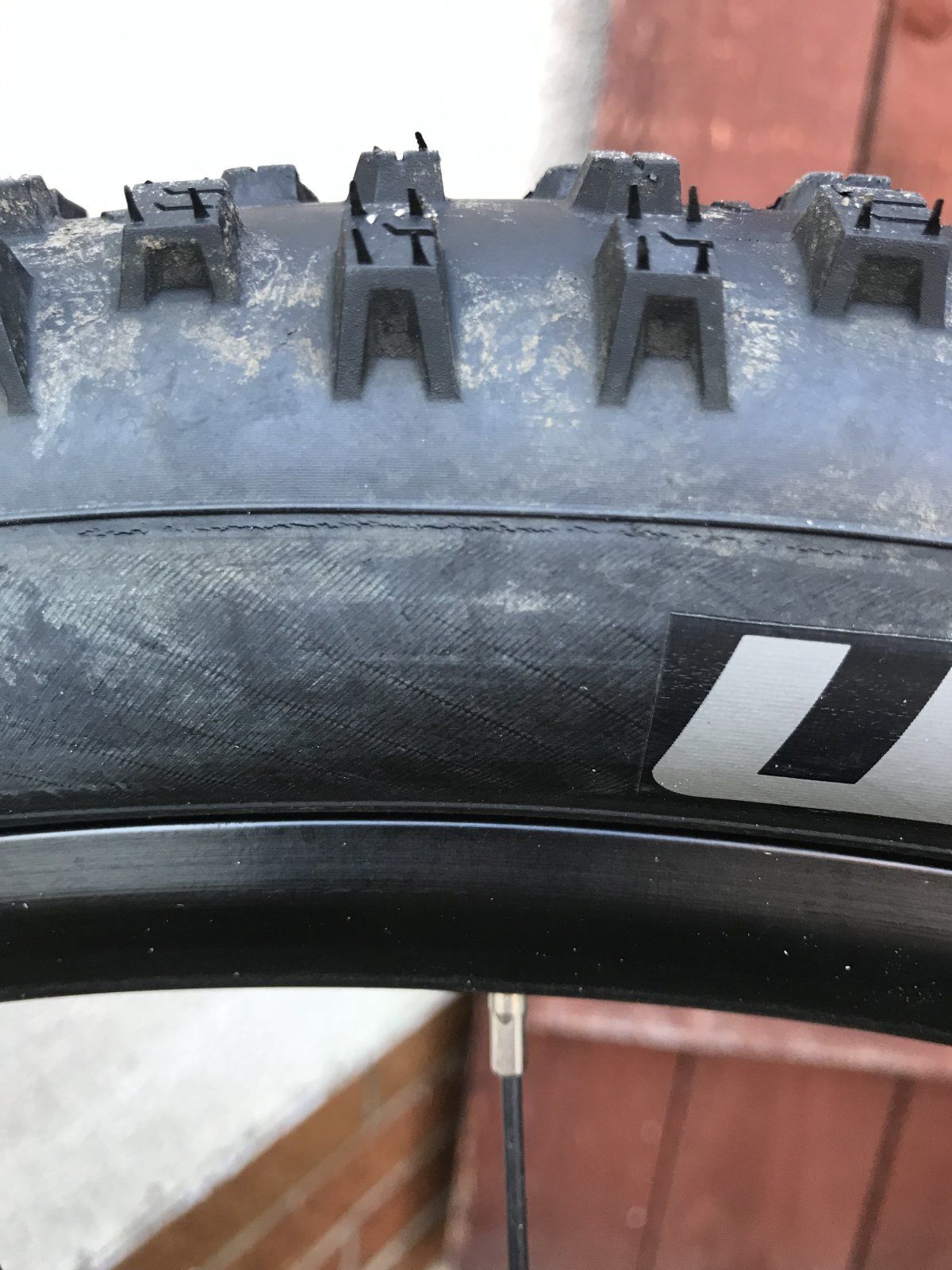

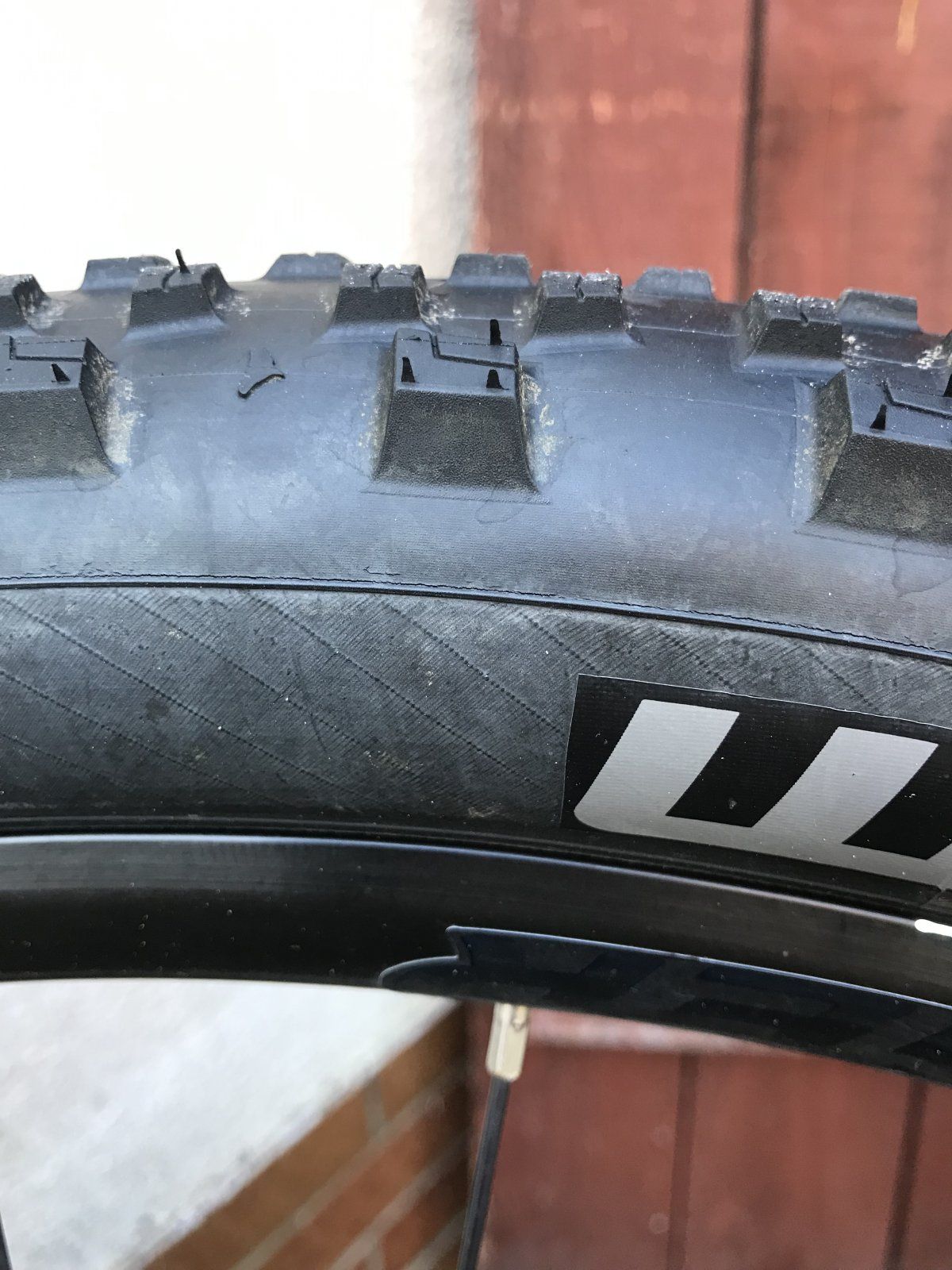

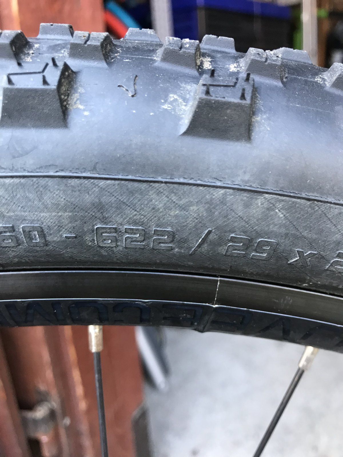

Ich fahre im Sommer Conti CrossKing. Gestern habe ich für die Herbst/Winter Saison wieder die Wolfpack Reifen aufgezogen. Vorn Trail, hinten Race. Vorhin habe ich gerade festgestellt, dass an beiden Reifen ganz kleine Risse an den Flanken sind. Bei den Contis ist da nichts zu sehen. Soll das normal sein oder muss ich ihr da Sorgen machen?
Ich habe sie erst eine Herbst/Winter Saison gefahren. Luftdruck ist auch immer gleich.

Imho sehe ich da noch keine Probleme.
Wenn die Reifen mit sehr niedrigem Luftdruck bei höherem Fahrergewicht gefahren wurden, könnte mir das aber vorstellen. Da die WP's alle recht anschmiegsam sind und wenn die dann zusätzlich noch mit sehr niedrigem L.Druck gefahren, dann ist die Walgarbeit/Dehnung an den Seiten extrem hoch.
Welche Drücke fährst du damit bei welchem Gewicht?

Vorn 1,7-1,8; hinten 1,9-2,0 bei ca 85kg
Hm, schon komisch, bei den Drücken sollte das eigentlich nicht sein.
Ich fahre bei ganz ähnlichem Gewicht meine 2,25er Trail/Cross v/h mit 1,4-1,5/2,1 bar. Da sind aber keinerlei Risse zu sehen.
Ich würde das einfach mal weiter beobachten.

Find ich auch komisch. Gerade weil die Reifen ja noch fast nicht gefahren wurden. Vielleicht war es
im Winter lange Zeit so kalt das das Gummi brüchig wurde?
