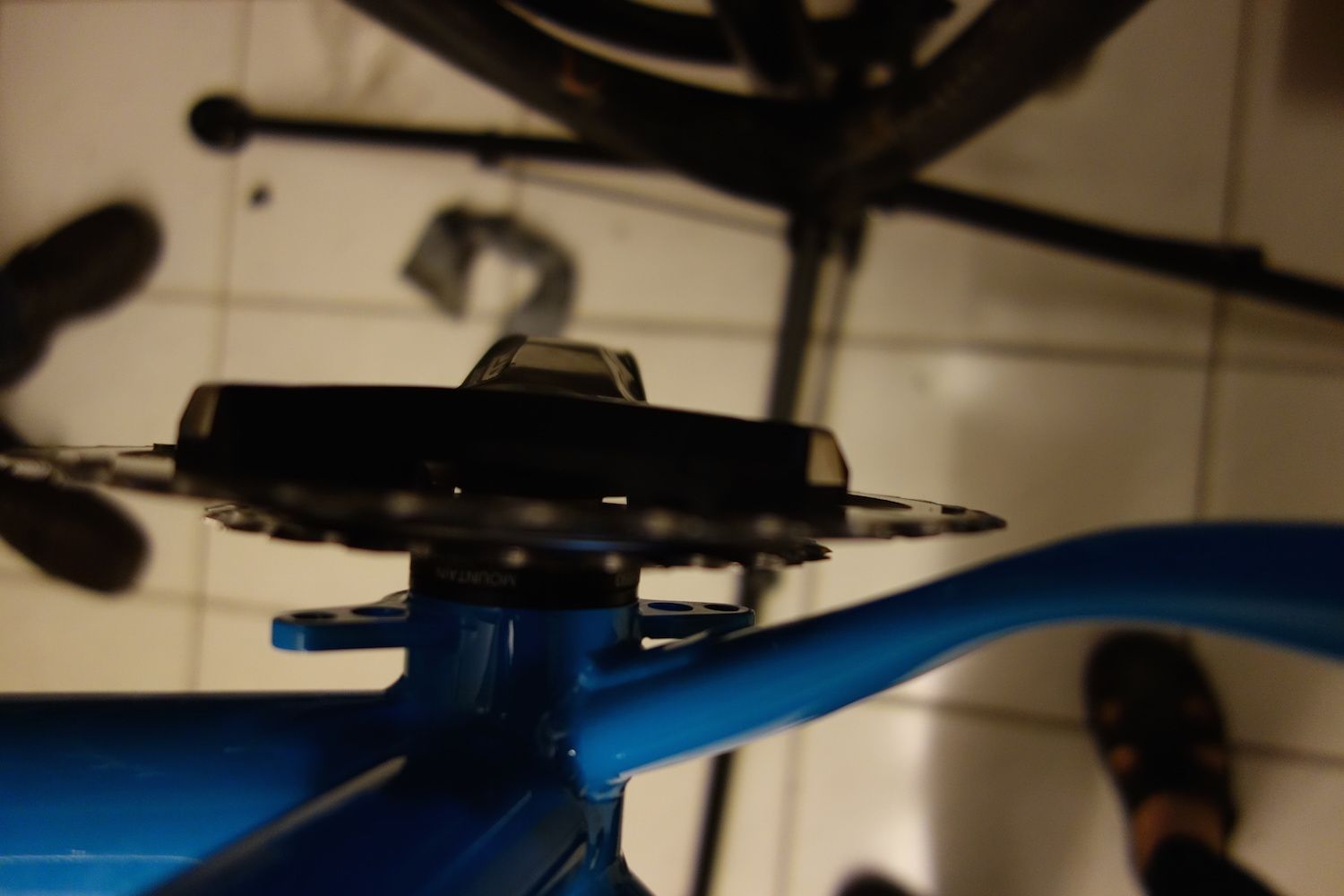

Bei der Kurbel handelt es sich um eine Shimano M980 Kurbel mit 24/38. Richtig ins Innenlager gesteckt würde das große Kettenblatt die Kettenstrebe berühren.
So sieht es aus, wenn die Kurbelwelle rechts noch ca 5mm aus dem Innenlager raussteht:
Hier sieht man den korrekt montierten Spacer und den Teil, den die Welle noch raussteht (Bei korrekt auf Anschlag eingeschobener Kurbel wäre die Welle vollkommen im Innenlager verschwunden)
Aus dieser Perspektive sieht man den Platz, der mit der noch nicht vollständig reingeschobenen Kurbel noch zwischen dem 38er Kettenblatt und der Kettenstrebe verbleibt. Nicht viel! Wenn man die Kurbel vollständig reinschieben würde - *knirsch*

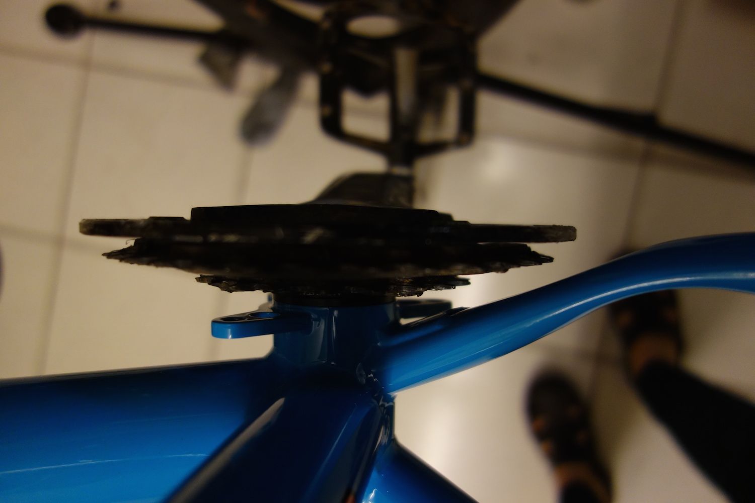

Mit einer baugleichen Kurbel an der 22/32Z montiert ist, sieht das schon gleich viel besser aus!
Hier ist die Kurbel korrekt auf Anschlag eingeschoben. Passt :daumen:
Ich würde sagen, 34Z Kettenblatt geht auch noch problemlos, bei 36Z wäre es mir schon zu eng.
Wenn man für ein 1fach System zur Optimierung der Kettenlinie in den kleinen Gängen ein weiter nach innen versetztes Kettenblatt wählen will, sollte man auch im Kopf haben, dass es an dieser Stelle eng werden könnte!
Eine Kurbel mit einem 1fach 30Z NW Kettenblatt von Raceface haben wir auch reingeschoben. Da das Kettenblatt etwas weiter innen sitzt als das äußere KB bei der 2fach Kurbel, war da ungefähr genauso viel Platz zur Strebe wie auf dem Bild mit der 22/32 Kurbel. Hier würde ich dann sogar 32Z als Limit sehen um noch genügend Luft zur Strebe zu haben wenn Dreck dazu kommt.

Ihr habt sicher bemerkt das die Reifenfreiheit breiter geworden ist. Im Kompromiss ist daher die maximale Größe von Zweifach-Kettenblättern bei 26/36 limitiert. 24/34 passt optimal, eine 38iger passt nicht. Falls zweifach mit 38, dann sollte man eine BOOST-Kurbel nehmen. Oder eben gleich ein Einfach-Kettenblatt in Kombination mit einem Monsterritzel hinten so wie es der Großteil der Käufer ohnehin tut.
