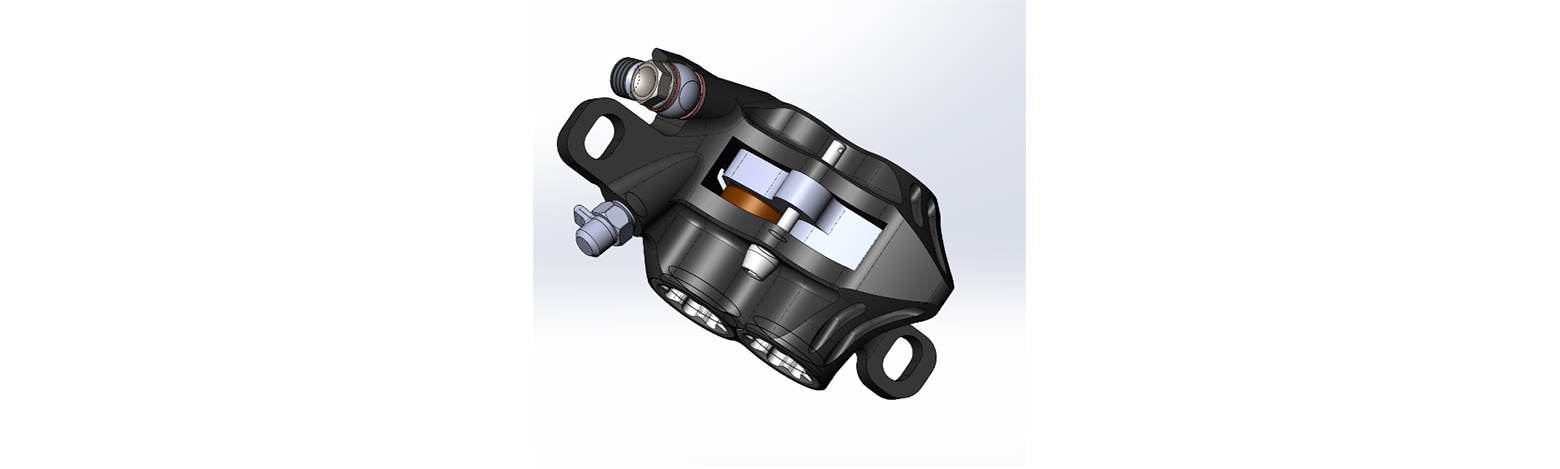

Bleed-Blocks, Spacer für das Entlüften hydraulischer Bremsen, bestehen meist aus Kunststoff. Von Zine, dem Hersteller für liebenswert-praktische MTB-Accessoires, kommt jetzt das Premium Bleed Block Set aus Aluminium. Das soll gleich mehrere Vorteile mit sich bringen.

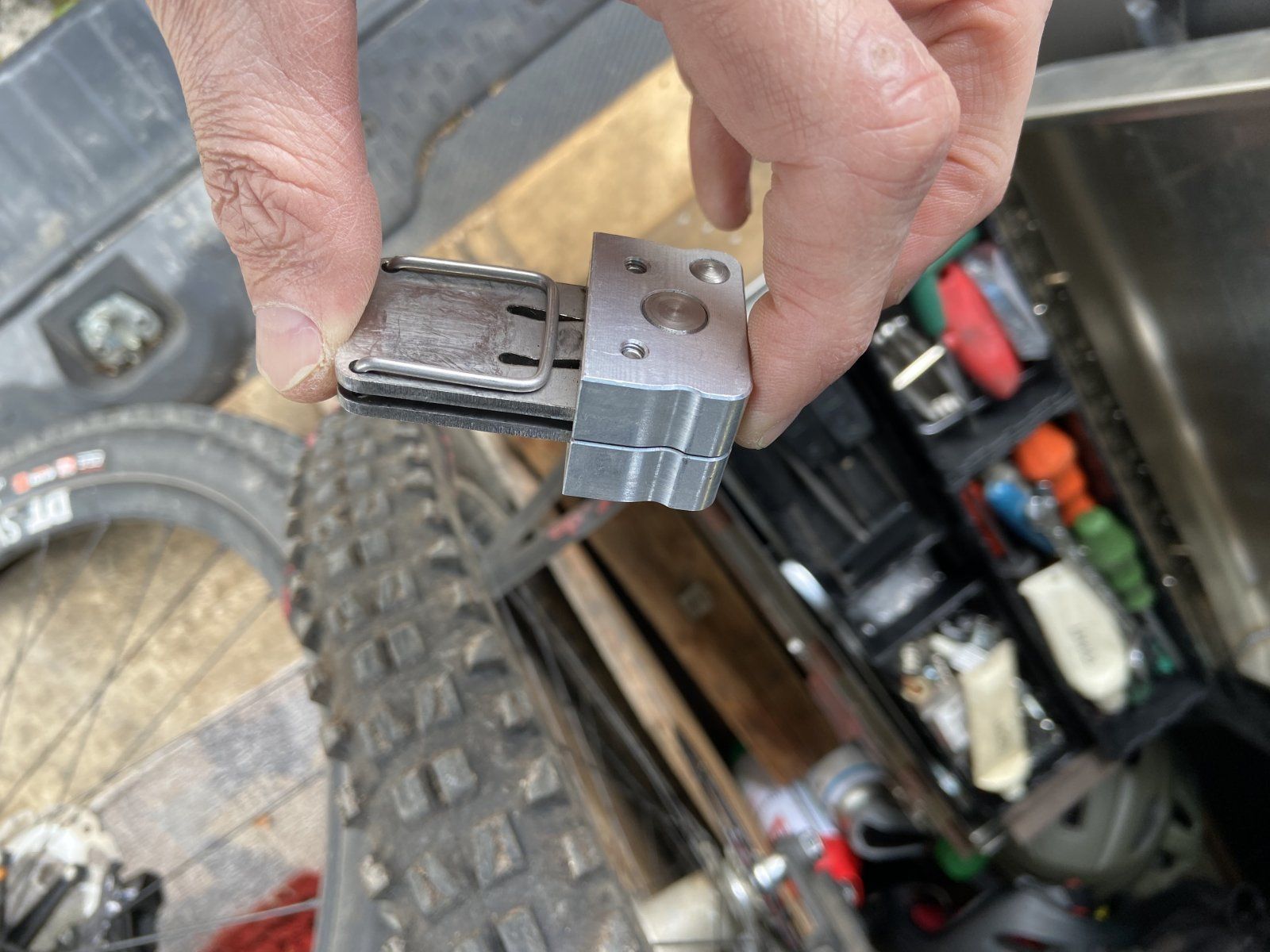

Schaut die dann so aus wie z.B. eine Klauenspreizzange? Im Prinzip würde ja sowas in der Art mit Kunststoffbacken/Auflagen passen. Optimal wäre es natürlich, wenn die Backen dann parallel aufgehen und bleiben, damit der Druck auf die Kolben gleichmäßig verteilt wird.
Den Shimano-Bleedblock nehme ich auch ganz selten her. Brauch nur den angepassten, um die Kolben einzeln zu kontrollieren/mobilisieren.

Ne, des ist so ein Alublock, mit so 2mm angeschraubten Edelstahlblech. Der auf Passstiften als Führung, parallel, durch eine Schraube, die man von oben reindreht, auseinandergedrückt wird.
G.:)

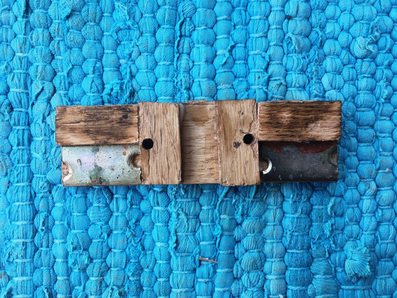

Auf der Website sind die Dinger schon ausverkauft, schade. Den Bleed Block aus Aluminium gibt es deutlich günstiger bei Trickstuff, aber das Teil zum Kolben mobilisieren ist interessant. Hab mir sowas mal selber gebastelt:

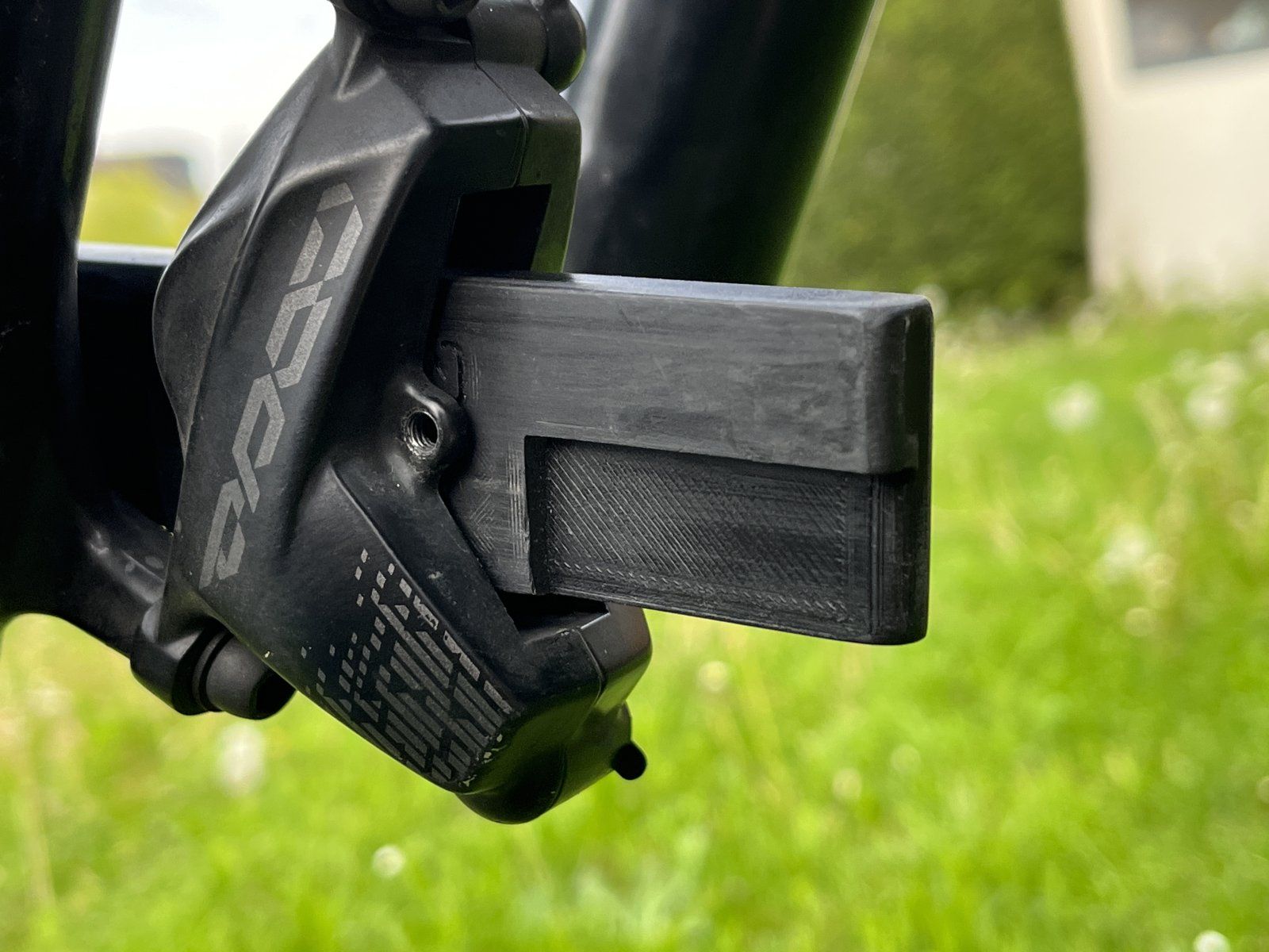

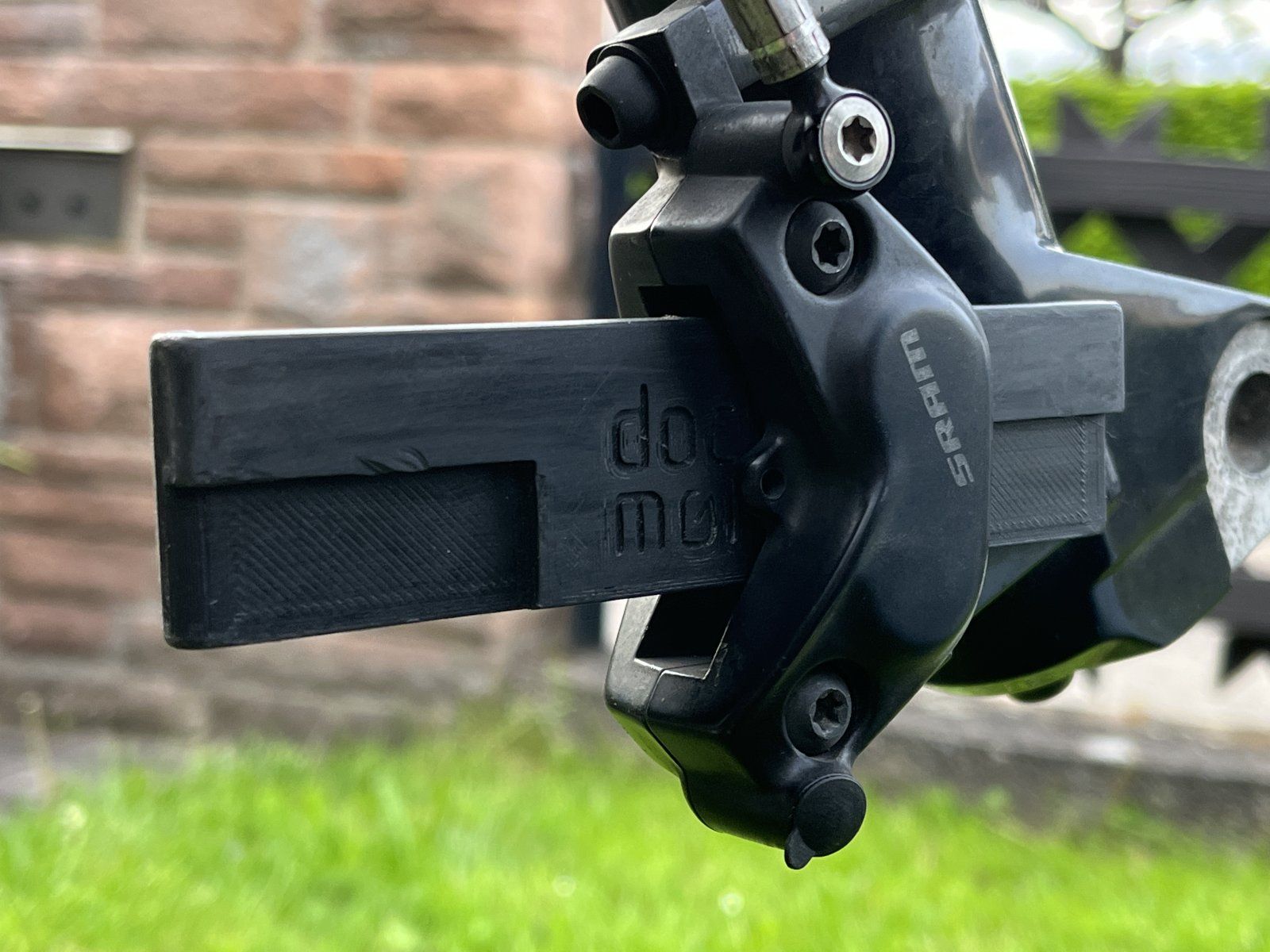

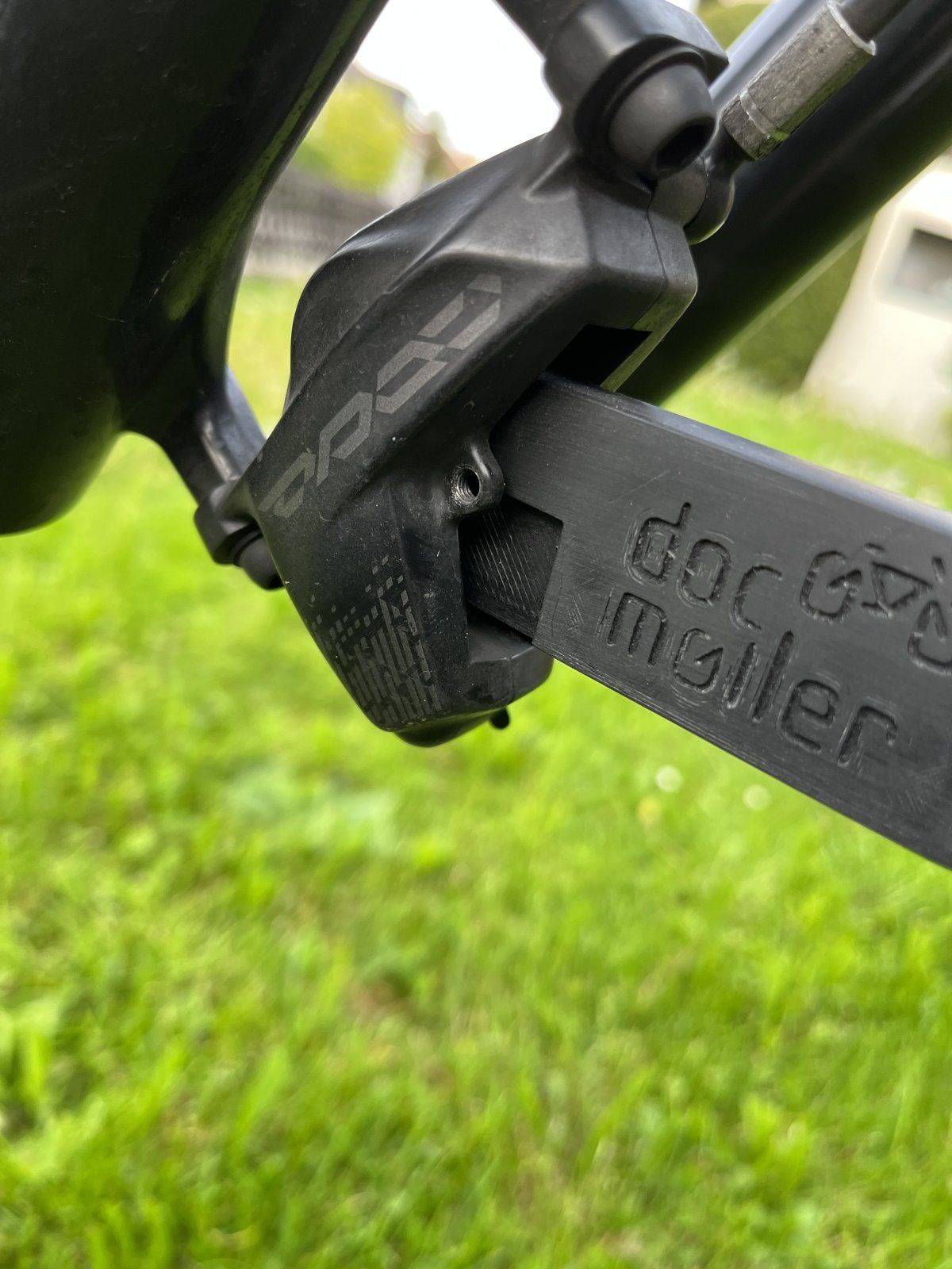

Druckt es doch einfach selber?
Das ist ja das tolle an Hope, die stellen die .stl Dateien zur Verfügung -> ist jetzt nicht unmöglich das auf die CNC zu schmeissen oder aus Holz zu machen.
Hab mir zB aus Spass und zum probieren einen Bleedblock mit 2,1mm Schlitz gemacht: mit dem sitzt der Sattel immer perfekt mittig über der Scheibe.

Hier hab mal ein Bild gemacht. Der Bügel bleibt nur dran, wenn nur eine Seite zurück gedrückt werden soll.
Man kann auch das Rad eingebaut lassen und das Teil einfach über die Bremsscheibe schieben. Von oben wird dann eine Spreizinbusschraube reingedreht, die die zwei Backen parallel auseinanderschieben.
G.:)

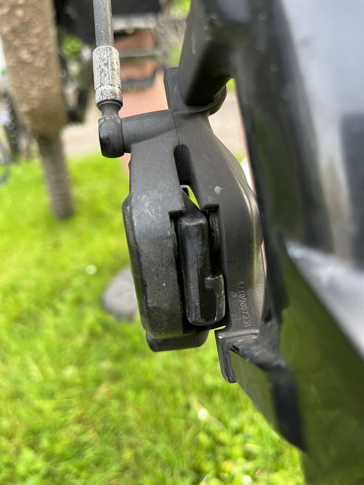

Zurück drücken ist auch bei mir die Herausforderung, weil ein Kolben meist brachial festsitzt.
In Reifenheber kann ich dann Kringel reinbiegen.
Deine Aussage klingt so, als würdest du den Reifenheber als Hebel benutzen und den Kolben verkanten.
Der Trick dabei ist, den Reifenheber durchzuschieben und mit beiden Händen zu umfassen.
Also eine Hand am linken Ende, die andere Hand am rechten. Mit den Daumen am Bremssattel abstützen und den Kolben zurückdrücken.
Dann kann sich der Reifenheber auch nicht durchbiegen und der Kolben nicht verkanten.
