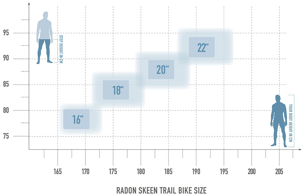

Größe, Gewicht , Schrittlänge?
185cm , 98KG , ca. 89cm

  • Welche Größe ist bei dem Radon Skeen Trail empfehlenswert. Laut Radon Größenratgeber bin ich hier an der oberen Grenze von 20". Macht ggf. 22" Sinn?
Wenn dann XL.

Bzgl. der Größe ist die Empfehlung ja mehrheitlich Richtung XL. Laut Größenratgeber bin ich an der unteren Schwelle zu XL. Habe noch ein wenig Bedenken, ob ich da nicht etwas zu gestreckt drauf sitze für Touren. Auf der anderen Seite habe ich einen recht langen Oberkörper. Ein kompaktes Bike suche ich nicht unbedingt. Meinungen?
Die Santas fallen eher etwas kleiner aus, XL ist da auch nen Tick kompakter als andere aktuelle XLs, deshalb gibt's da auch noch XXL.
Ein Bikekollege von mir fährt das Tallboy auch in XL, bei glaube ich 184cm, passt ihm perfekt.
Du hast im Verhältnis zur Körpergröße keinen besonders langen Oberkörper, außer wenn dein Hals und Kopf sehr kurz wäre. Schrittlänge ist sogar eher minimal länger als Durchschnitt.
