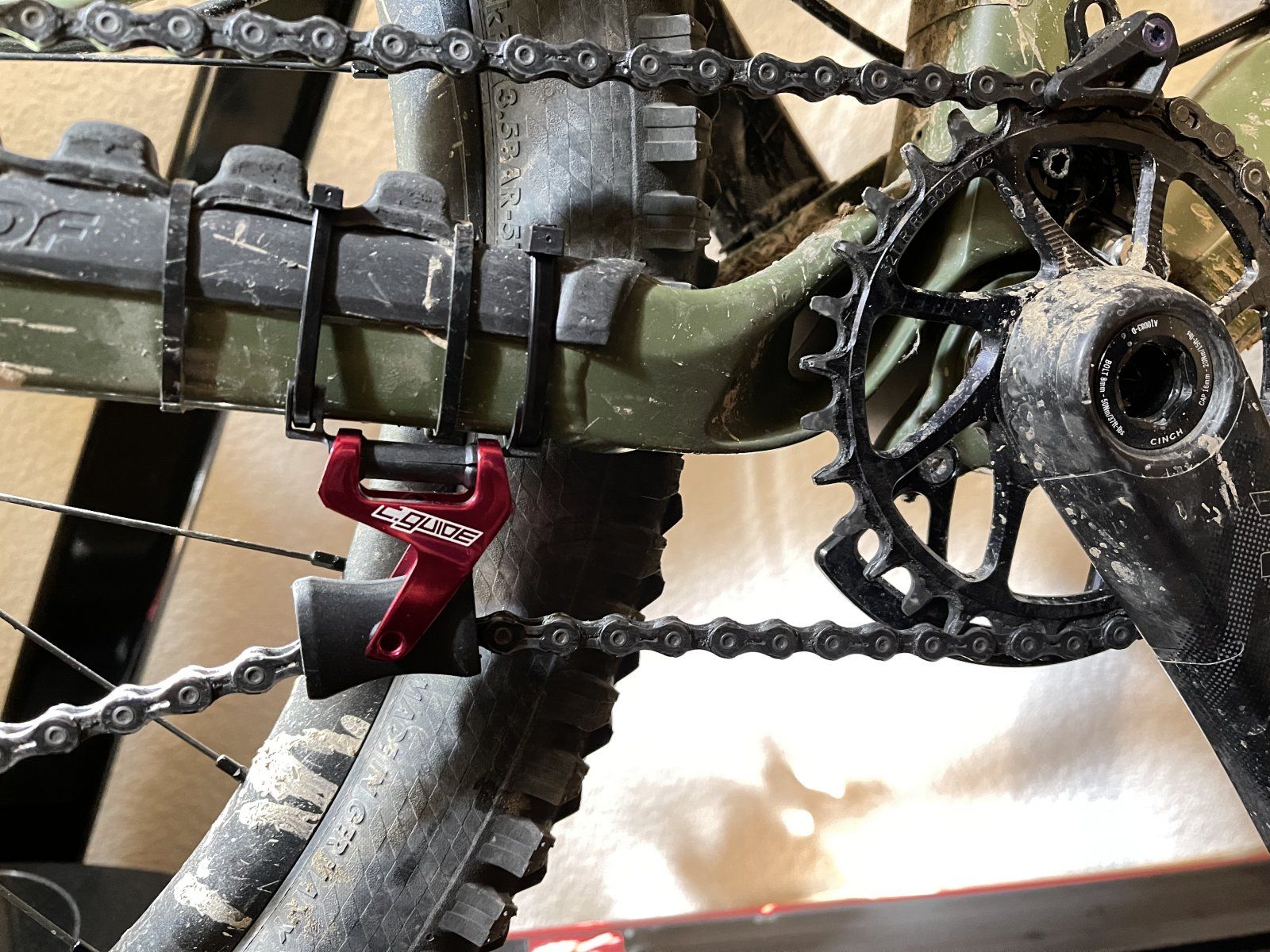

Nein, ist kein Thema mit Pirope, zumindest bei gelegentlichem Lift-Einsatz. Das gefährlichste mit Pirope ist tatsächlich Kettenschlag und auch den haben meine bisher mitgemacht. Überlege aber diesen Kettenschlagschutz mit den Ösen (name fällt mir gerade nicht ein) zu montieren.

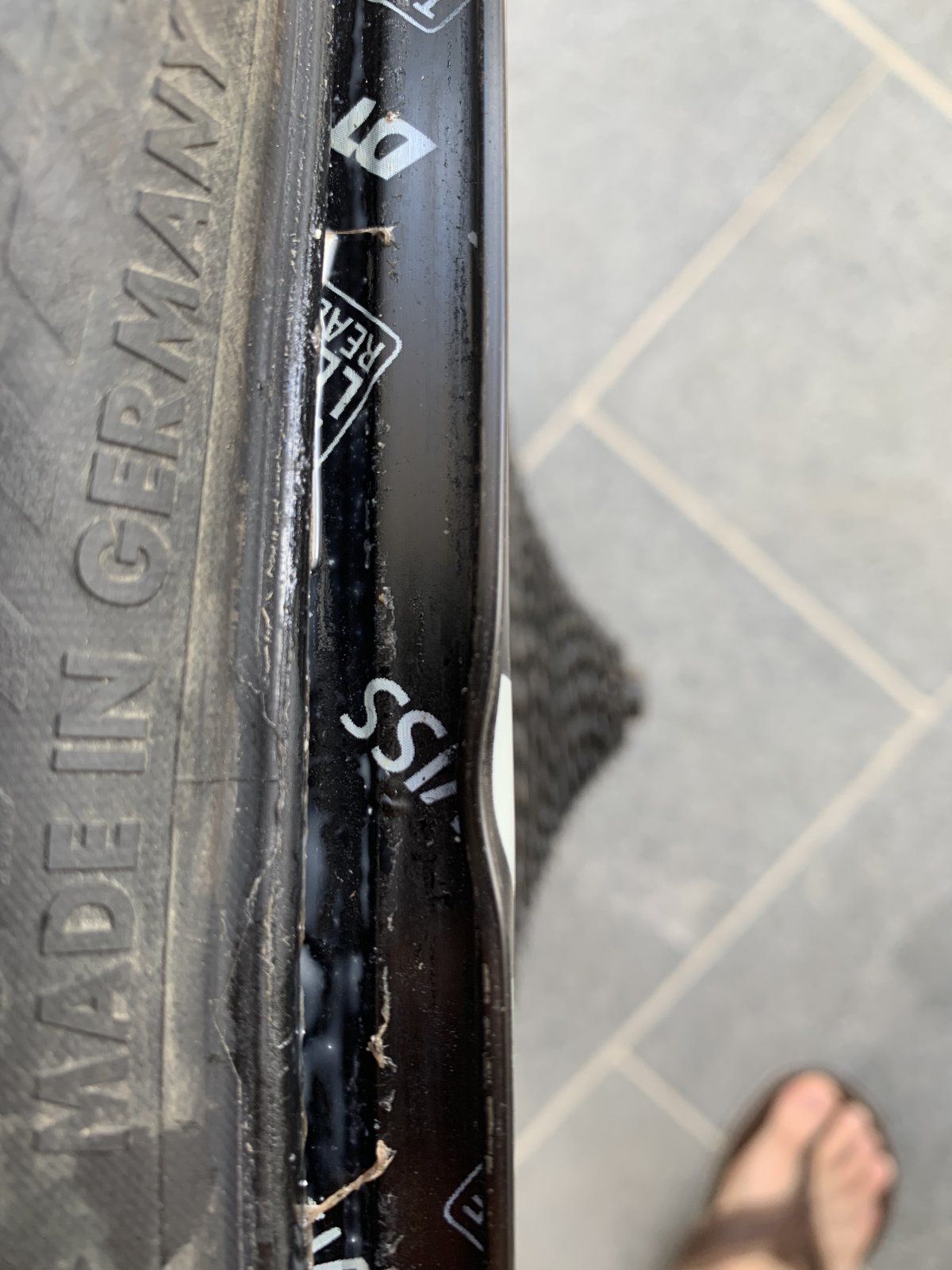

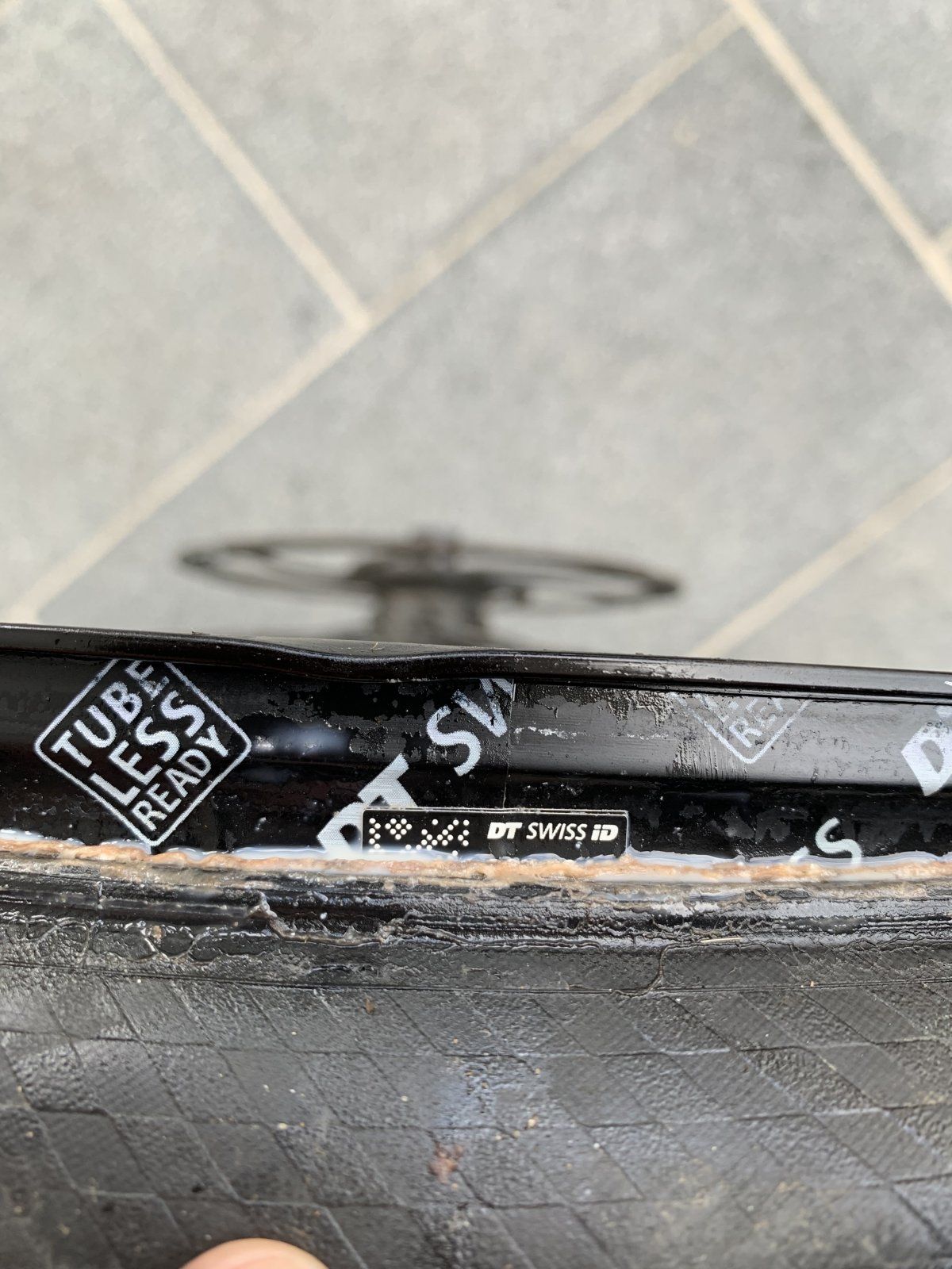

Ps.: Hier noch meine Erfahrungen der letzten drei Monate bei 1,85/1,9bar hinten mit Dt Swiss E532 30mm Alu Felge Conti Protection Apex Kaiser/Baron im Anhang

Dellen bleiben nicht aus, bezweifle dass mehr Luftdruck Dellen komplett verhindert, mein letztes Hinterrad hatte 4-5 nicht kleine davon und lief so über 4 Jahre tubeless ohne Probleme
Es sind ja nicht nur Dellen die bei so niedrigem Druck Probleme machen. Der Reifen würde bei mir in Kurven von der Felge springen bzw. burpen.

Das oben war kein Pech, er fuhr 1,65 Bar hinten und noch ohne Einlage, das ist Selbstverschulden.
