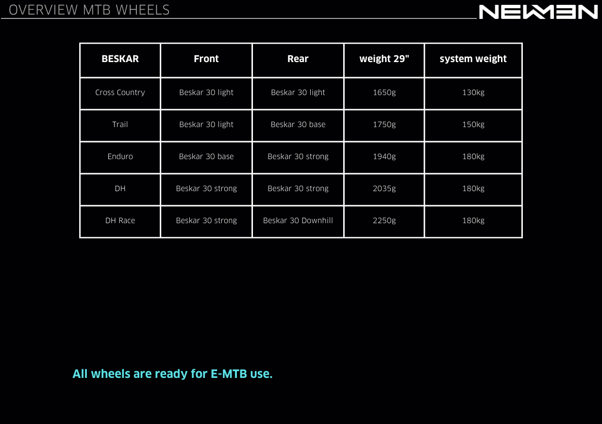

Was ist jetzt besser als beim SL.A 30... ?
ALLES!!! ;-)
bisher war VR und HR im Endeffekt gleich aufgebaut.
Jetzt kannst du zwischen 3 Felgen wählen. Außerdem wird statt überall 2.0/1.8/2.0 auf verschiedene Speichenstärken gesetzt.
Deine Optionen sind also etwas breiter gefächert.

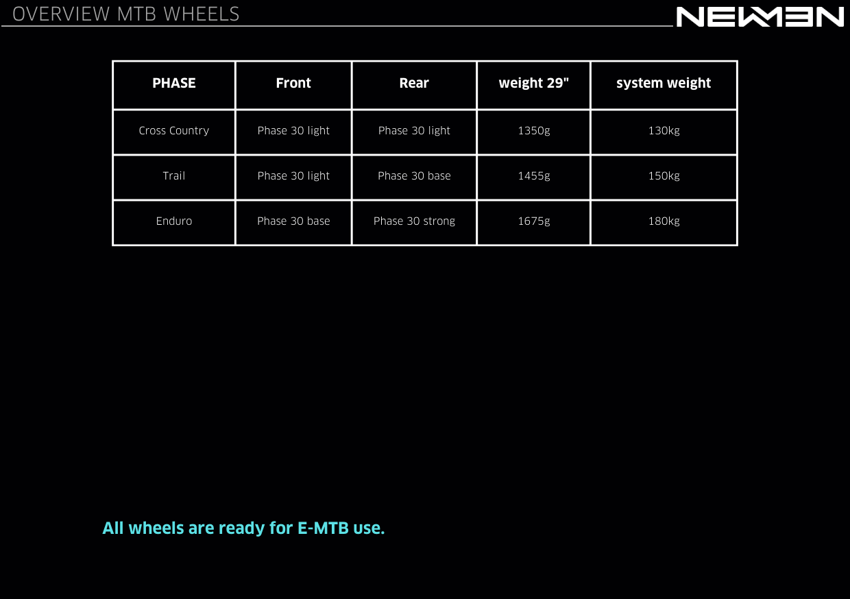

Den Ansatz die Felgen zu mixen finde ich aber sinnvoll. So mache ich es am Enduro/All-Mountain auch und fahre die Advanced A30 hinten und XA30 vorn und komme mit DT240 + Pillar Wing 20 auf ein Gewicht von 1436 g.
Die Modelle sind ja die Laufradsätze. Da sind beim Enduro LRS ja vorne eine Base Felge mit 2/1,65/2mm Speichen hinten eine Strong Felge mit 2/1,8/2mm Speichen verbaut.
Das Set ist also immer ein Mix außer bei XC und DH die aus den jewiels leichtesten bzw schwerste Laufrädern v/h bestehen.

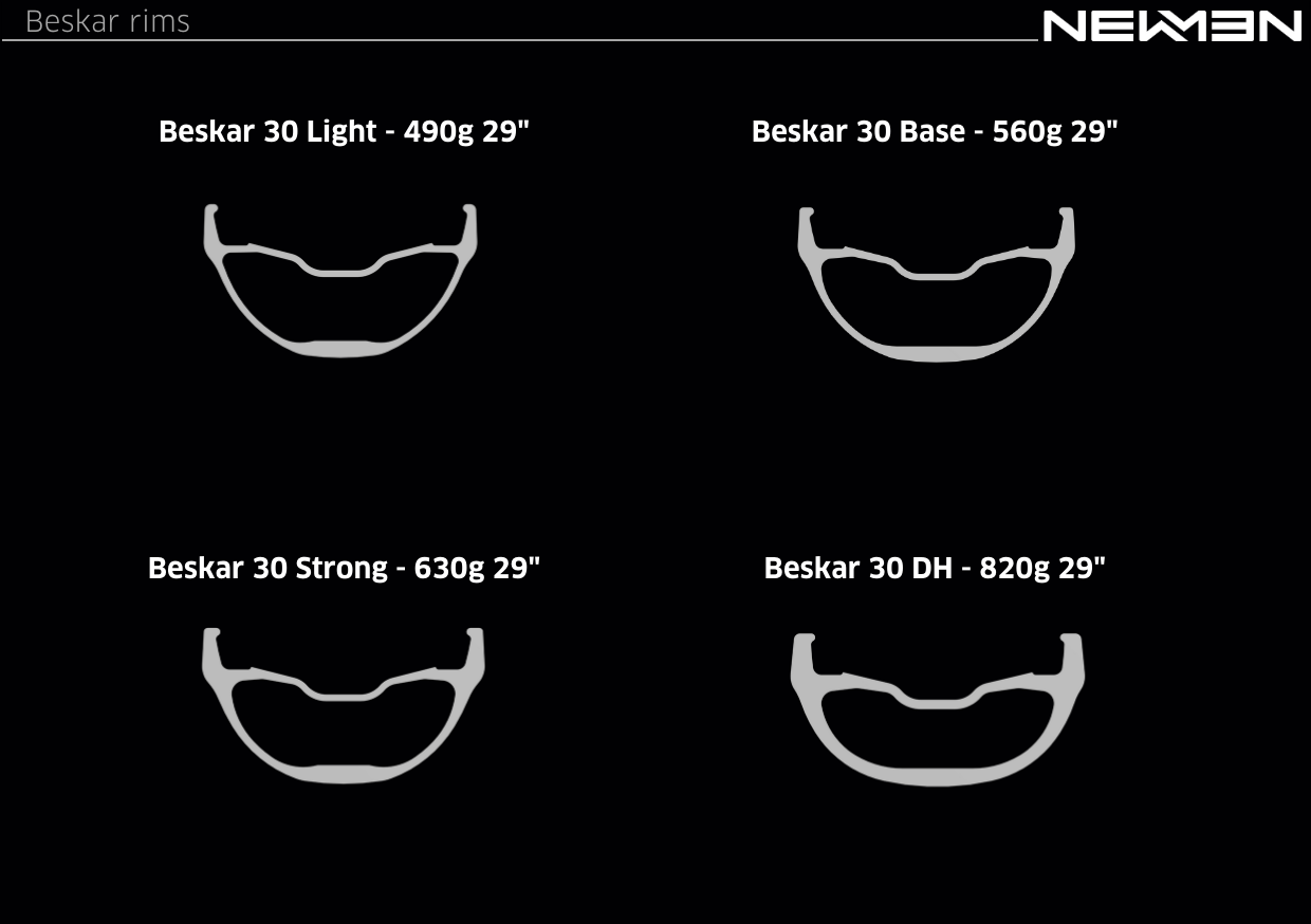

Scheint mir jetzt rein von der Felgengeometrie Dellenanfälliger als die EG30/SLA 30. Würde mich interessieren warum man weg ist vom Hookless-Design ? Eine EG30 punktuell einzudellen war durch die V-Förmigen Geometrie sehr schwer, ist für mich mit Abstand die beste Alufelge, die achso tolle DT FR541 hab ich in der ersten Stage auf dem 3 Länder Enduro trotz Insert zu Kernschrott verarbeitet.
Natürlich haben wir die Haltbarkeit gegenüber den alten Felgen reduziert. Crash Replacement ist schließlich unsere Haupteinnahmequelle :D
Spaß beiseite - wir haben einen langen Entwicklungsprozess hinter uns mit über 30 Prototyp-Profilen an welchen FEM Berechnungen und Impacttests in unserem Labor durchgeführt wurden. Zusätzlich zu dem bekannten angewinkelten Felgenhorn welches schon bei den Vorgängermodellen Schläge von außen extrem gut aufnehmen konnte, sind die Felgenhörner nun auch gegen Durchschläge aus der anderen Richtung optimal abgestützt. Das angewinkelte Horn bleibt natürlich, wurde aber quasi in die andere Richtung auch noch angewinkelt. Außerdem wurden die Felgenprofile so flach wie möglich ausgelegt um Komfort und Grip zu optimieren ohne die Dauerhaltbarkeit des Laufrades einzuschränken.
Ein neues Feature ist noch, dass alle Beskar Light und Base Laufräder mit 28 Speichen kommen, während Beskar Strong und DH Laufräder auf 32 Speichen stehen.
Bei den Carbon Laufrädern sind wir durchgehend bei 28 Speichen geblieben, weil die Laufräder ansonsten zu steif werden.
