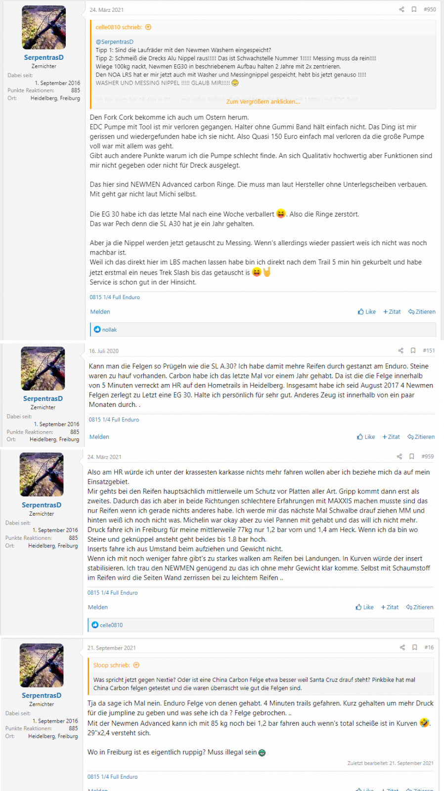

Ups , also den Mini drop von weniger als 50cm haben sie hier nicht verkraftet.
Und weil sie mir gerade am Freitag gebrochen gibts dazu die Bilder.
Dies ist genau die Felge wie im Test.
2709 km. 77 kg ohne Zeug für mich, zwischen 1,4 und 1,8 bar Druck auf dem HR in dem Zeitraum. 95 % der Zeit mit Big Betty super Gravity. Keine Inserts.
Da ich mich in der Corona Zeit zurückgehalten habe, kaum knackige Spots besucht. Die Borderline in Freiburg hat es gekillt und der Trail hat nichts Hartes. Selbst wenn man die Falschen Linien fährt ...
Wenn man durch deine Posts durchblättert nimmt man das so wahr als wären zerstörte Bike-Parts Trophäen für dich. Bisher nahm ich deine Forenbeiträge so auf als wärst du von den Felgen hell auf begeistert, da finde ich deine Beiträge hier ja schon fast widersprüchlich...

Du kannst dich ja diesbezüglich gerne mal bei uns melden, dann helfen wir natürlich gerne, wie jedem anderen Kunden auch, mit einem fairen Crash Replacement Angebot aus. Hier übers Forum wird das schwierig..
Der User "Serp..." macht hier im Thread andere Druck-Angaben als in den von Plumssack zitierten älteren Beiträgen. In den alten Posts schreibt er grundsätzlich von 1,2-1,4 bar (nix mit Schnee) und nur in Ausnahmefällen hoch bis auf 1,8 bar. Ja wat denn nu? 🤔 Irgendwie alles nicht so ganz zu 100% schlüssig...will nichts unterstellen und man kann auch einfach Mal Pech haben, aber in Summe sollte man bei dem selbst proklamierten Fahrstil doch vielleicht Mal Anpassungen beim Set Up durchführen (Druck, Insert...)🤷
