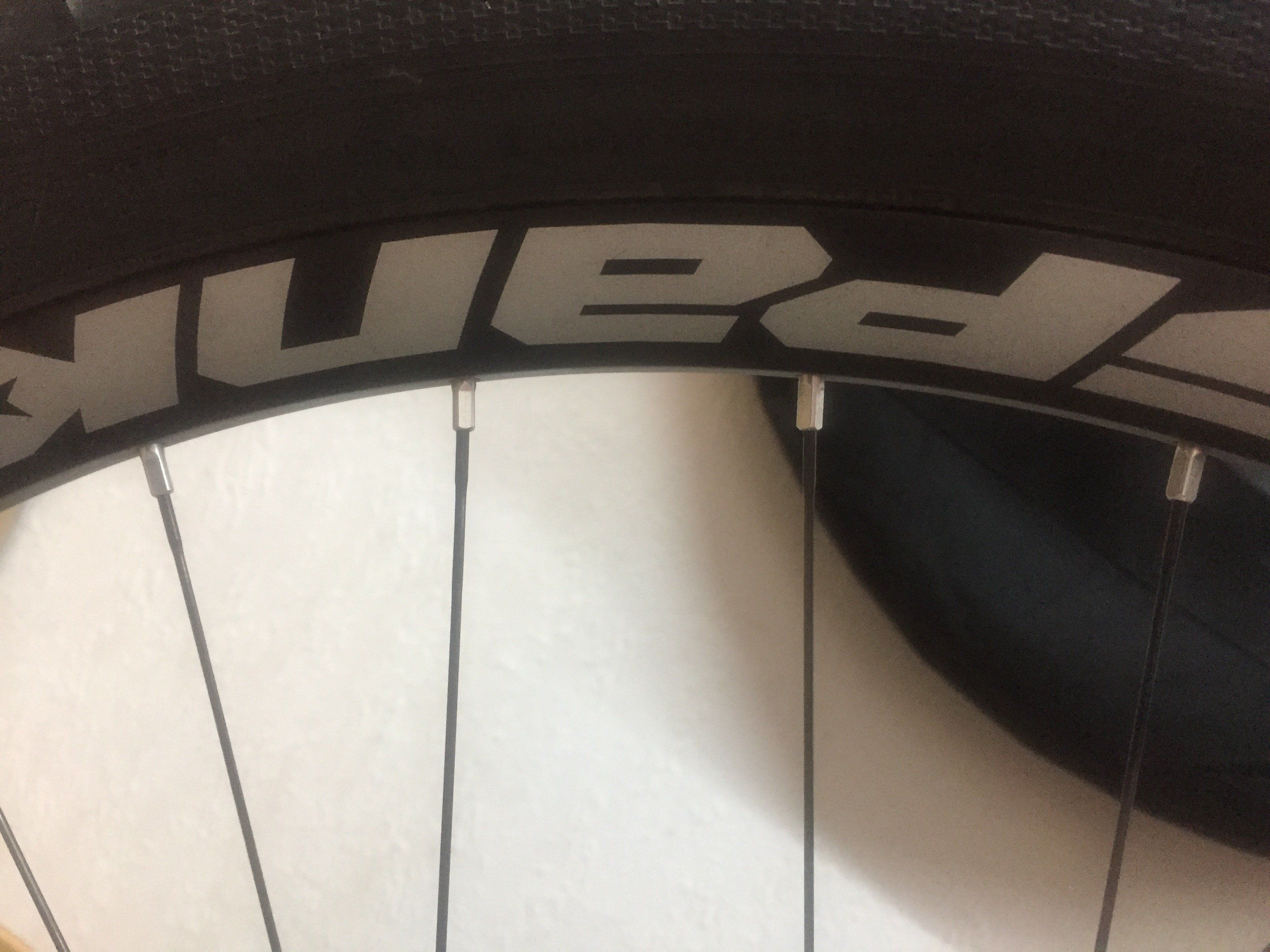

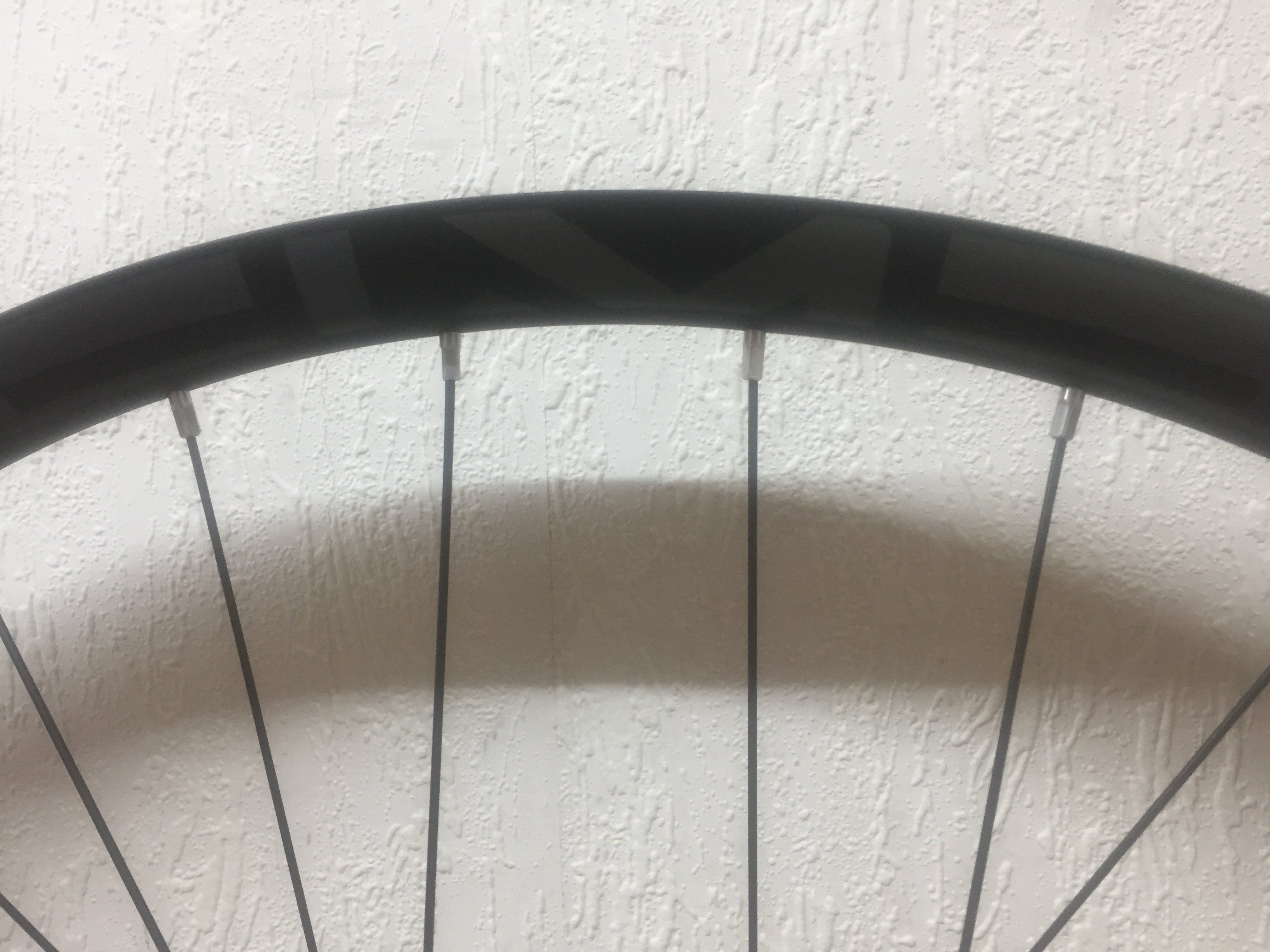

@MG Mir ist aufgefallen das der Winkel zwischen Speichen und Nippel recht stark sichtbar ist. Bei einem älteren LRS mit Spank Felge sieht das viel "grader" aus.
Der Hope/Newmen LRS ist nun noch ungefahren, ist das etwas das sich mit der Zeit setzt?
