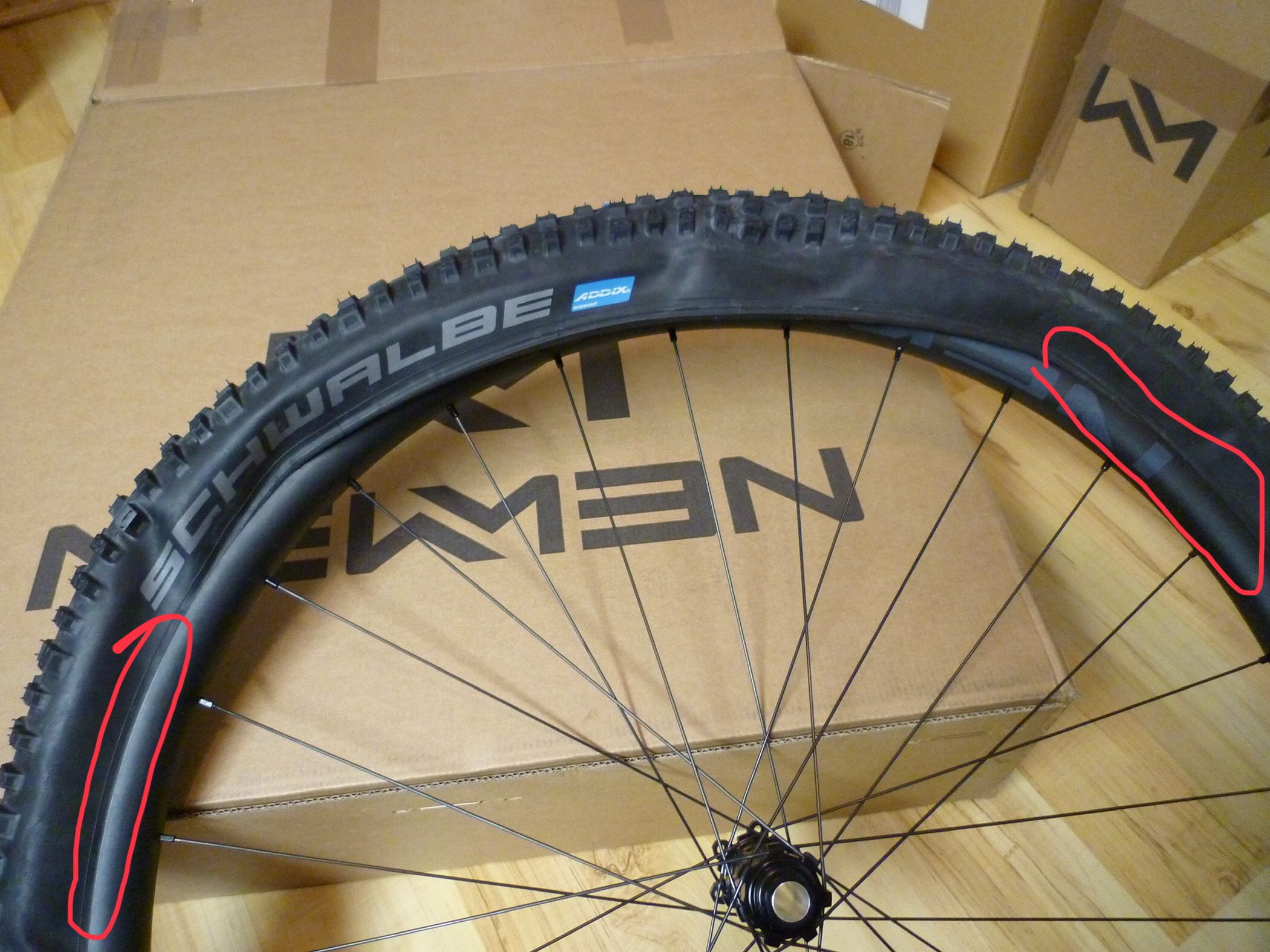

Vermutlich liegt´s ja an meinen beiden linken Händen.
Den Reifen bekomme ich aber nicht drauf! :aufreg:
So etwas ist mir bisher bei noch keiner Felge passiert.
Gibt es für die Newmen-Felgen einen bestimmten Trick?
Vielen Dank im voraus.

Man erkennt auf deinem Bild ganz deutlich, dass du den bisher aufgezogenen Reifenen, nicht bis in die tiefste Stelle der Felgenmitte gedrückt hast.
Mach das doch einfach mal, wurde ja schon vorgeschlagen. Dann gehts auch ;-)
Das ist doch die Seite die bereits voll drauf ist?
Die Seite, die noch nicht voll aufgezogen ist, musst du in in die Mitte drücken. Also die Teile die halt bereits drauf sind.
Die Linie dürfte man nicht sehen wenn du den Reifen auf der Seite zur Mitte drückst.
