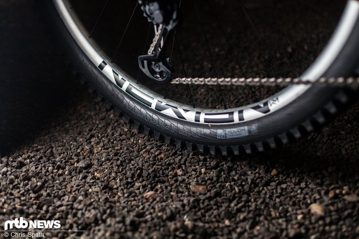

Wird es die gebürsteten Alu-Felgen, die man bereits am neuem CUBE-Stereo Proto und hier im Reifentest gesehen hat im freien Handel irgendwann geben?
Ich hoffe das bleibt nicht nur eine limited Edition oder wird nur zusammen mit Kompletträder gespect. Find die Felgen ja so schon wirklich massiv hübsch aber in dem Alu-Look echt selten zu sehen – ich würde die sofort kaufen!
