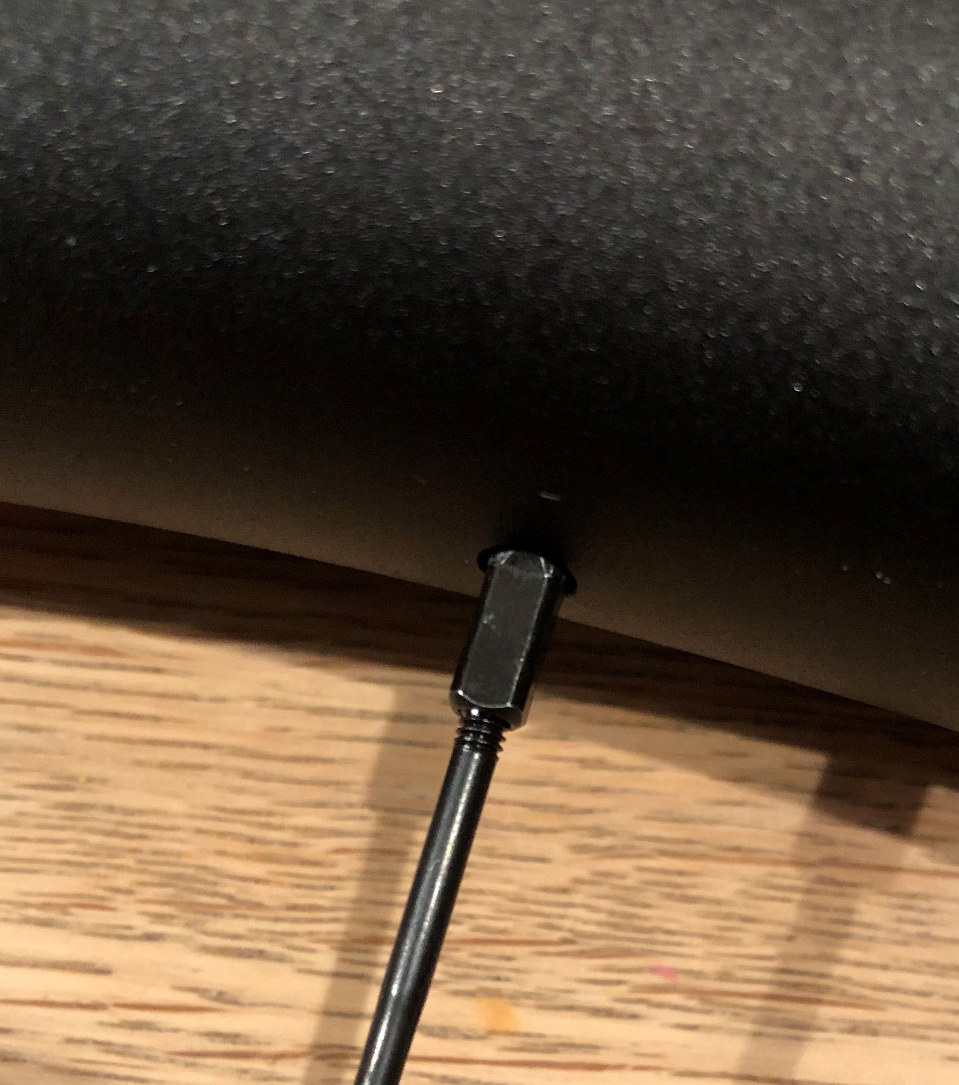

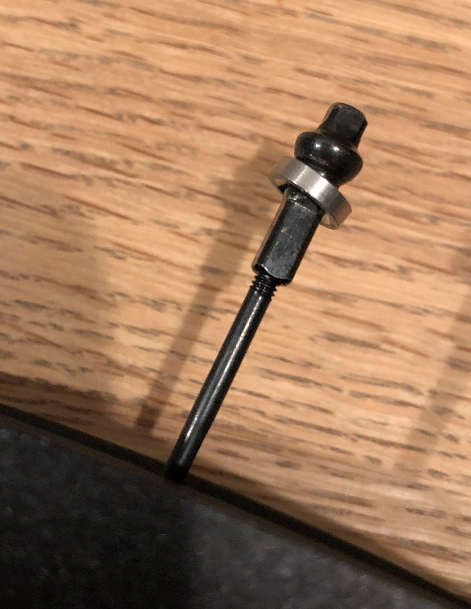

Ist der Nippel wirklich lang genug? Schaut gerade so der Vierkant raus. Foto ist inkl. Washer:
Da ist (warum auch immer) der sleeve zu lang.Schockschwere Not. Damit habe ich nicht gerechnet...

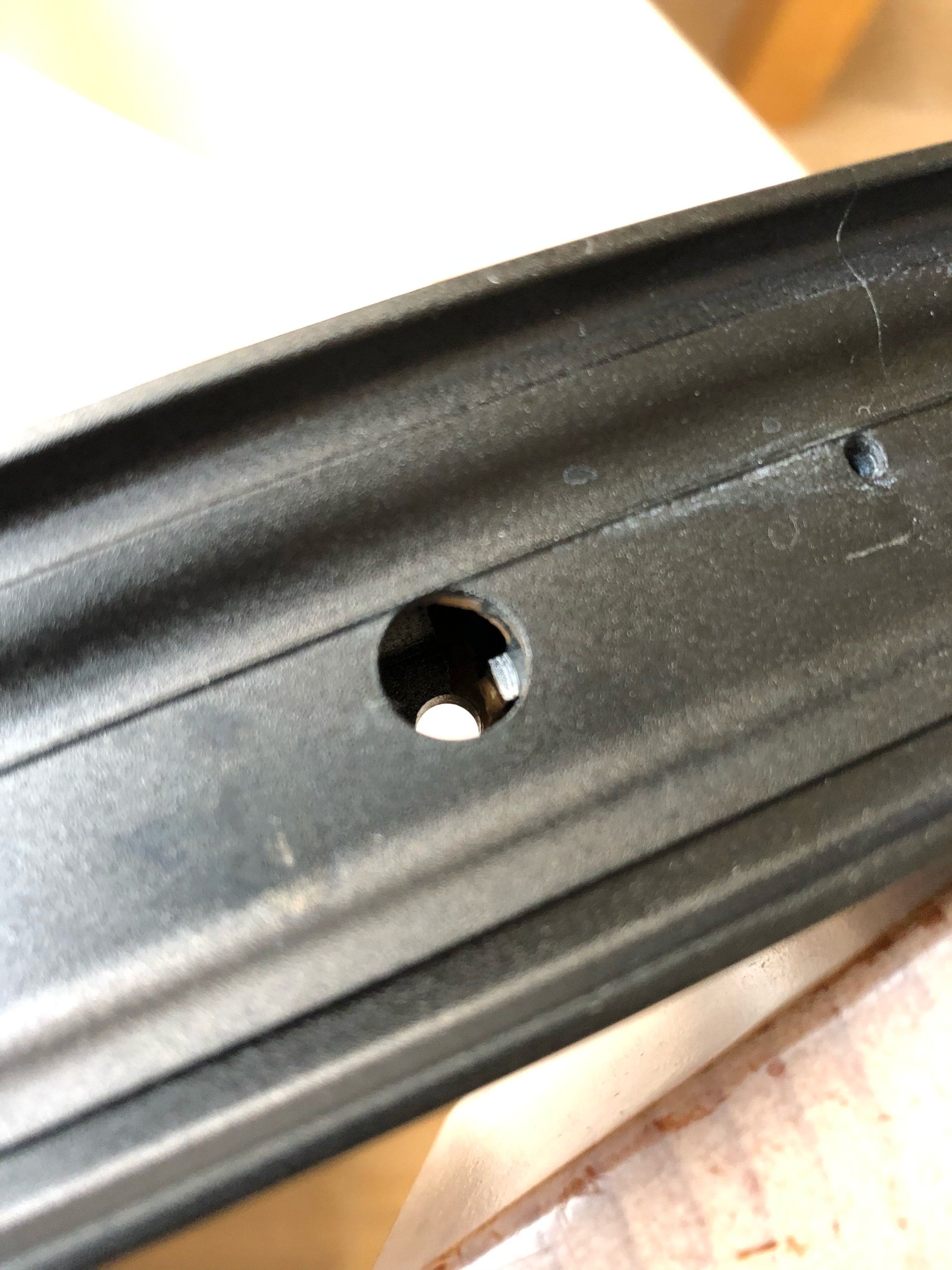

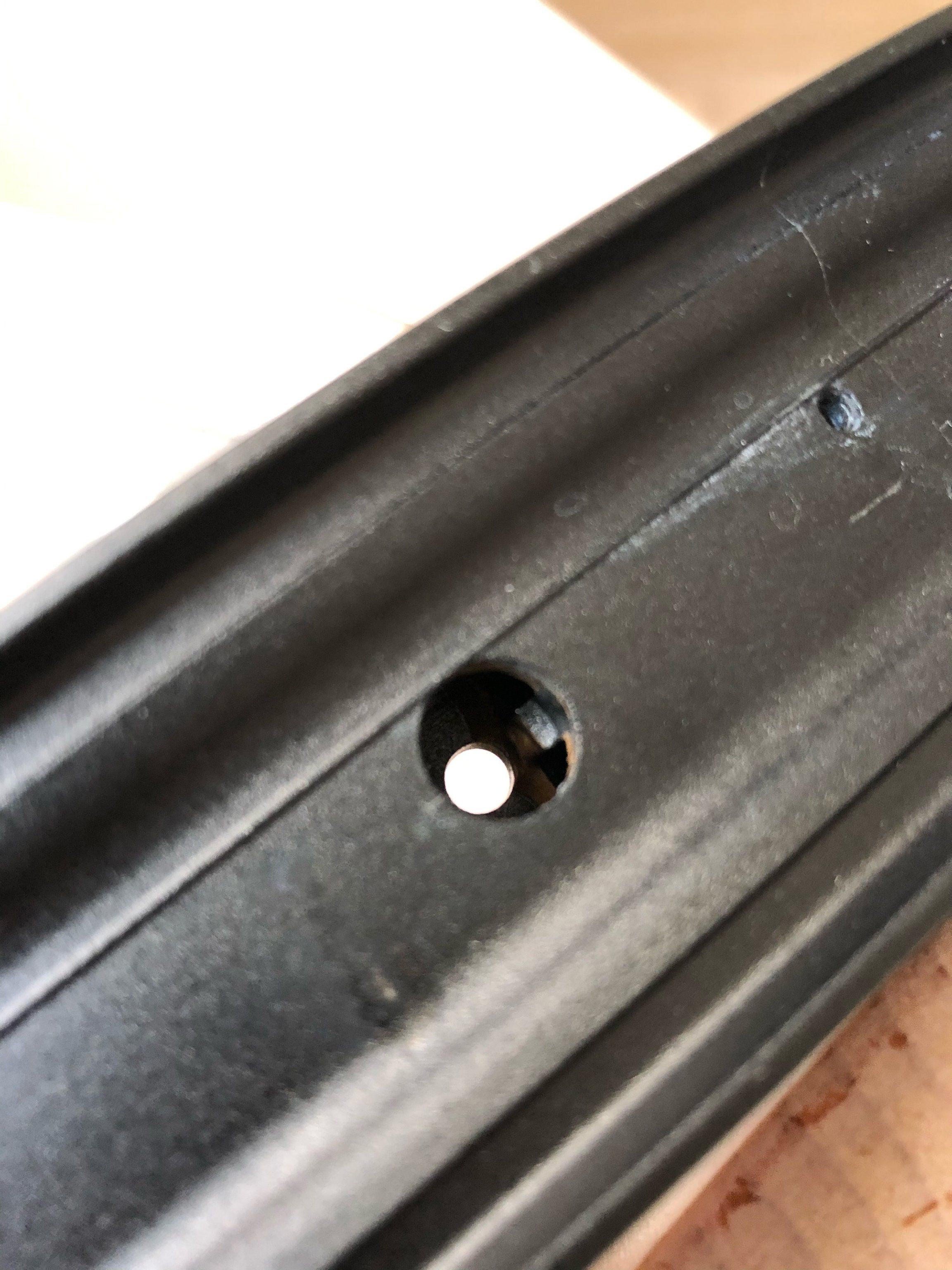

Bei meinen beiden E.G 35 Felgen lässt sich am Felgenstoß der Nippel nicht montieren, weil der Verbinder zu nah am Speichenloch verklebt wurde.
Kann mir nicht vorstellen, dass das im Sinne des Erfinders ist...
Könnte das bitte jmd. von Newmen kommentieren?
das soll so natürlich nicht sein.
Schick uns die Felgen bitte zu, wir tauschen sie umgehend aus.
