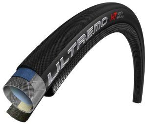

Habt ihr schon mal einen Rennradschlauchreifen in 27,5" entdeckt? Ich will mir so ein DIY Doppelkammersystem fürs HR bauen, finde aber nix in 27,5"?
Danke
Funktionierts bei dir schon?
Ich will ja einen sogenannten Tubular-Reifen nehmen. Quasi so einen, vom Prinzip her:
Hier wird ja oft normaler Rennradreifen genommen, plus Schlauch. Das erscheint mir fummelig? Auch wenn es den Vorteil bringt, theoretisch, ds der Reifenwulst den äußeren Reifenwulst unterstützt? Aber ob das nicht nur Marketinggewäsch ist?
Ich würds auf alle Fälle gerne mit so einem Schlauchreifen probieren. Und bei denen kann ich mir nicht vorstellen das sich die dehnen lassen. 28" ist ja wiederrum 722, oder? Ich hab bei 27,5" ja "nur" 584?

Schon probiert??? Ich wäre da nicht so optimistisch!!!
Nein, das muss ich dazu sagen :)
Ich rede vom Sprinter:
Dass ein 28er nicht pass kann ich mir einfach nicht vorstellen. Mein 26er zieht sich beim Aufpumpen noch etwas zusammen und hält dann richtig arg gut auf der Felge. Mein 26er Spinter lässt sich auch ziemlich gut dehnen. Bis 27,5 könte eng werden, aber dass der 28er nicht passt kann ich mir kaum vorstellen.
Ich garantiere dir, dass du bei einem 26er Sprinter auf einer 27,5er Felge den Reifen nicht mehr drauf bekommst, das ist VIEL zu eng!!!
Der Deaneasy Tubular verkleinert seinen Durchmesser wenn er mit Druck beaufschlagt wird. Ein "normaler" Schlauchreifen wie der Sprinter macht das deutlich weniger. Insofern vermute ich, dass der 28er völlig lose auf der 27er Felge liegen wird...
Wie schonmal geschrieben, auf Pinkbike meinte jemand, dass sein 700C Vittoria Schlauchreifen auch auf 26" gepasst hätte.
Bei dem Vittoria kann ich mir das sogar gut vorstellen; mein 26" Vittoria Juniores ist etwas kleiner als mein Felgendurchmesser, den musste ich quasi auf die Felge drauf spannen.
Und nur so zur Info, 700C, 28" und 29" sind alle das gleiche, nämlich 622mm ETRTO Felgenmaß.
Bleiben wir mal bei den Zahlen...
Die Felgendurchmessern von 26 über 27,5/650b zu 28/29" sind 559mm / 584mm / 622mm.
Also 25mm Unterschied zwischen 26" und 27,5" und 38mm Unterschied zwischen 27,5" und 29".
Beim Umfang wird es noch deutlicher: 78mm zwischen 26" und 27.5" und 119mm zwischen 27,5" und 29".
Selbst wenn man einen 28er Schlauchreifen halbwegs fest auf einer 27,5er Felge aufgezogen bekommt, so geht die horizontale Kraft gegen die Felgenhörner flöten und gerade das ist ein wesentlicher Vorteil...
