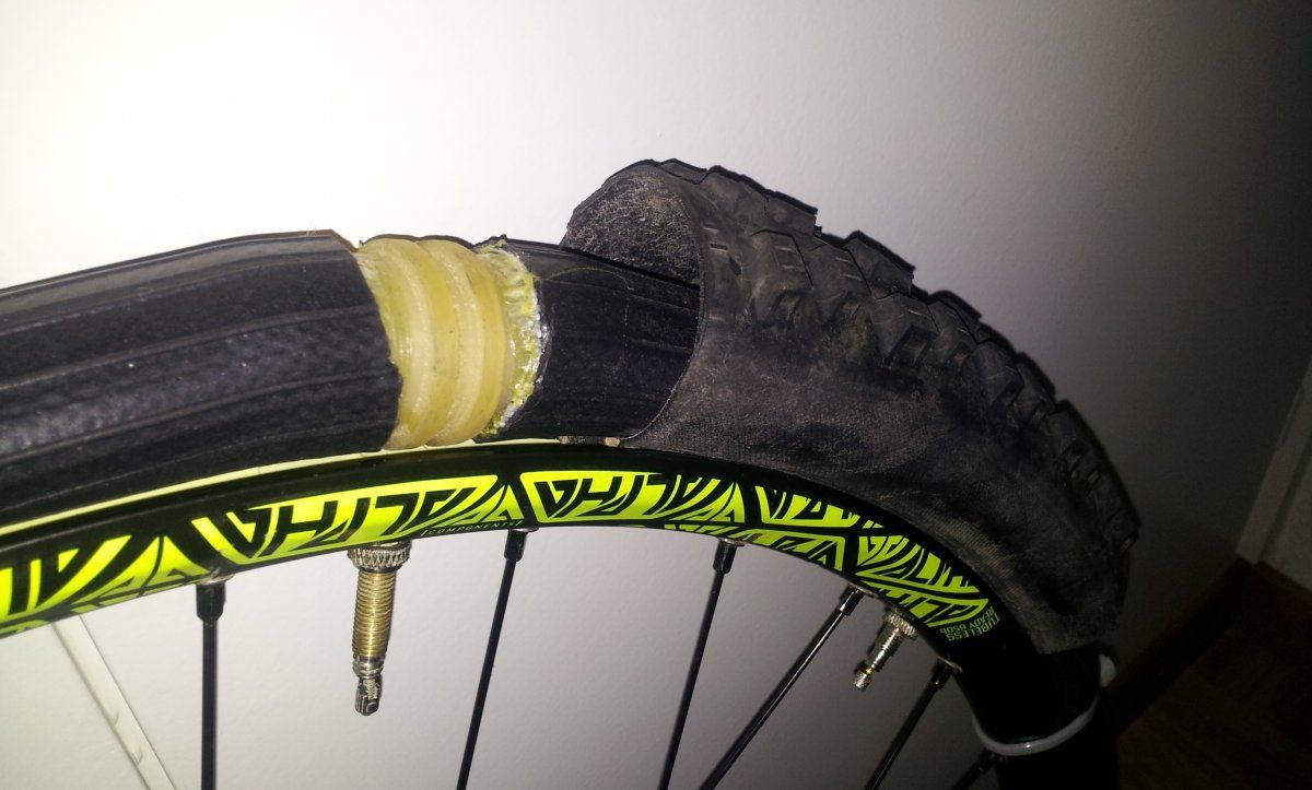

Ich habe nach einem Plattenmassaker (mit Tubeless) während denn Ferien in Punta Ala, mein DIY Projekt wieder aufgenommen. Die Version 1.0 ist Fertig, aber der Schlauch ist zu schwer und auch nicht so radiustauglich (650B). Nun ist Version 2.0 in Planung, welche dann deutlich leichter werden soll und auch muss ;-). Das Verbindungsstück ist aus PUR (Vulkolan) und hält so einiges aus, der Rest fliegt raus...

nach einigen Ausfahrten mit dem DIY Procore (Vittoria Schlauchreifen und Conti MK2 RaceSport) habe leider immer schneller Luftverlust gehabt. Ich dachte etwas mehr Milch hilft, aber das war auch nicht die Loesung. Das Problem liegt aber wohl eher nicht an den bekannten Zicken von Conti-Reifen mit Milch sondern, dass das Dichtband nicht gehalten hat.
=> Gaffa/Panzer Tape empfehle ich nicht als Dichtband (auch wenn ich schon oefters gelesen habe, dass es gehen soll)
Bei mir hat sich zum einen das Tape beim Runterhebeln des Reifens geloest (der Reifenwulst hat es nach innen hin "aufgerollt") und ich hatte auch den Eindruck, dass es nicht mehr gut geklebt hat. Breit genug war das Tape und Blasen/Falten waren bei der Montage auch keine vorhanden. Vielleicht zu dick....
Also werde ich jetzt mal Yellow Tape oder das aus dem Bikemarket anschaffen....
