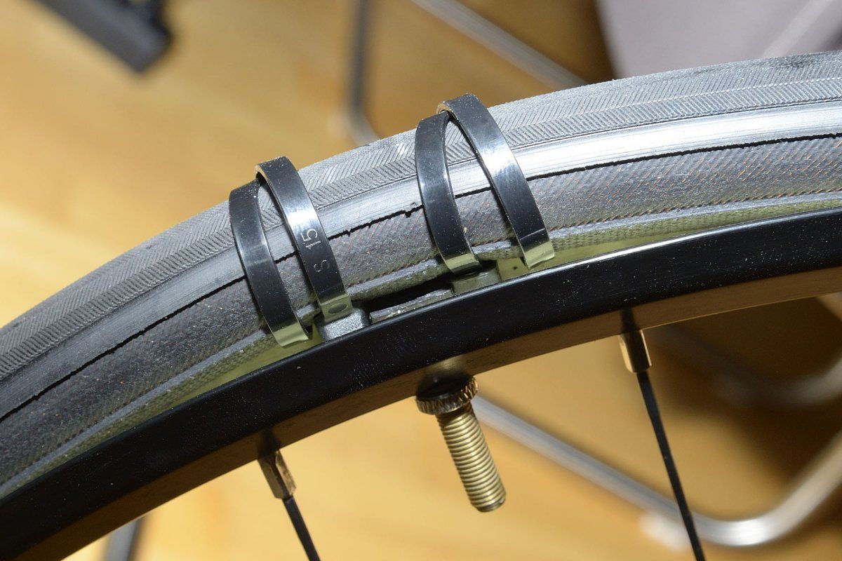

Am Freitag mittag den Tufo S33 Pro 28x21 für 22€ bestellt und Samstag Vormittag kam er. Ich konnte nicht warten und hab ihn direkt verbaut und getestet. Bike-Discount ist echt der Hammer. ;)
Im Vergleich zum Conti Sprinter in 26" den ich auf dem HT fahre ist auffällig, dass auch die Rückseite beim Tufo gummiert ist. Beim Conti ist dort ein Gewebe das sich vermutlich mehr oder weniger mit der Milch vollsaugen kann... Der Tufo ist mir da sympatischer. Mit gemessenen 260g ist er nicht mal schwerer als der 26er Spinter, dafür ist er etwas schmaler. Auf der Flow EX hab ich zwischen Tufo und Felgenhorn etwa 3mm Abstand, beim Conti war es etwas weniger. Aber, ich muss dazusagen, dass ich den Tufo direkt aus der Verpackung aufgezogen und gemessen habe. Gut möglich das der noch etwas "wächst".
Weiterhin positiv ist aufgefallen, dass der Ventileinsatz ausschraubbar ist. Bei anderen Schlauchreifen ist das wohl keine Selbstverständlichkeit. Bei einem Defekt am Schlauchreifen kann man also auch da einfach ein paar ml Milch zur Abdichtung reinkippen.
Da ich den Schlauchreifen nicht erst über Nacht auf der Felge aufgepumpt hab stehen lassen, war die 1. Montage des Conti MK2 Protection ziemlich kräfteraubend. Beim Sprinter war das aber auch nicht viel besser, wurde mit der Zeit aber einfacher...
Ansonsten wie beim Conti, Starlockscheibe für das Ventil ohne Gewinde drauf und im Bereich des Tubeless Ventil zwei Kabelbinder relativ locker um den Schlauchreifen mit Verschluss nach unten. Fertig.
In die Probefahrt bin ich mit 1.5bar gestartet. Irgendwo auf dem Weg hab ich mir nen 2mm Cut in die Lauffläche gefahren, der dank frischer Milch aber dicht wurde. Hat allerdings ein paar Umdrehungen gebraucht bis das Zischen weg war. Nach zwei Stunden Trailvergnügen bin ich mit 1bar zu Hause angekommen. Das System funktioniert wie erwartet gut! Kein Durchschläge und Gripp satt. Dem Maxxis HR2 am VR ist der MK2 mit DIY Procore am HR deutlich überlegen. Heute war es relativ feucht und wenn ich Grippprobleme hatte, dann vorne. Ich denke ich muss wohl vorn wieder auf einen potenteren Reifen setzen... :lol:

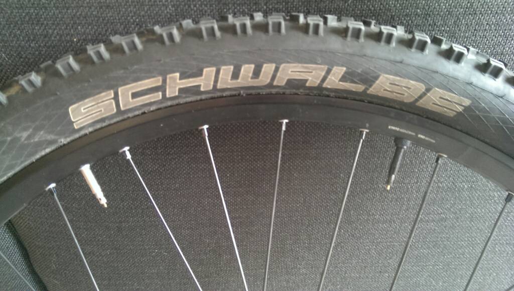

Anhang anzeigen 412346 Anhang anzeigen 412347 Anhang anzeigen 412348
Also auf festem Untergrund gibt es definitiv bessere Reifen als den HR2. Aber bei nassem / tiefem Untergrund geht meiner Meinung nach nur noch ein spezialisierter Schlammreifen drüber.
Als guten Allrounder empfinde ich mittlerweile den DHR2.

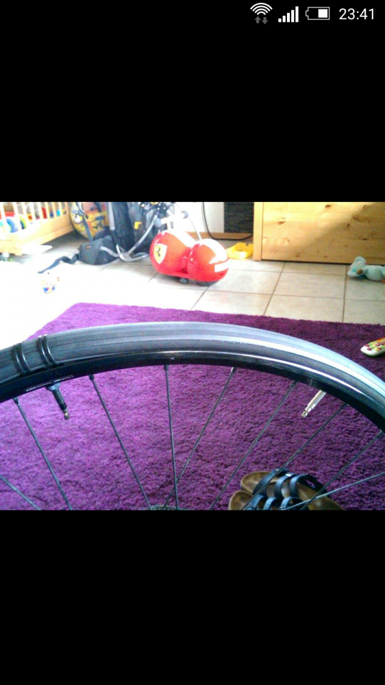

Erst war ich noch guter Dinge, aber nach 2 std bin ich nun am verzweifeln...
29er - roval traverse mit 23 mm maulweite. Tufo s33 pro in 21 mm

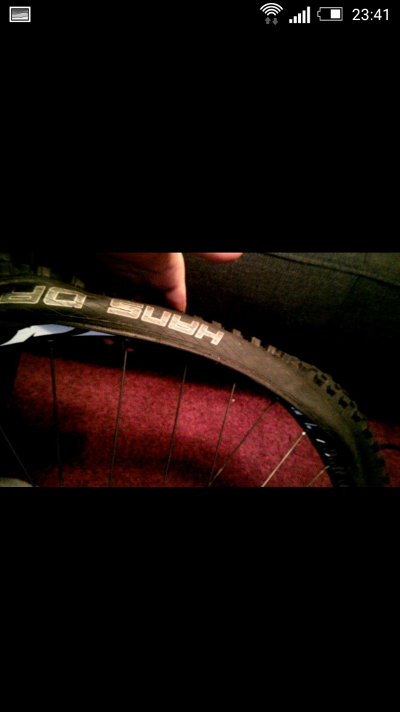

Soweit so gut, aber ich bekomme beim besten Willen den HansDampf nicht auf die Felge... Gibt's besondere Tricks? Oder einfach pure Gewalt.
Normal Tubless ging bisher immer ganz gut. Aber mit dem tufo drin bekomme ich es nicht hin :(

Ging mir anfangs auch so, weil ich das alles schnell-schnell machen wollte.
Wichtig:
Eine Seite rauf und den Mantel mit dem Reifenheber richtig schön in die Mitte vom Felgenbett schieben ( unter den Schlauchreifen)
Bei der zweiten Seite dort beginnen, wo das Ventil des Schlauchreifens ist).
Nun Stück für Stück rauf und mit dem Reifenheber den Mantel wieder in die Mitte unter den Schlauchreifen schieben. So sitzen beide Seiten des Reifenwulsts schön weit in Felgenbett und du solltest das letzte Stück des Mantels sogar ohne Reifenheber rauf bekommen.
Dann den Mantel aufpumpen (2 bis 2,5 Bar, dass er schön sitzt, dann wieder etwas Luft raus auf 1,5)
Dann den Schlauchreifen aufpumpen. Luftdruck vom Mantel checken. Fertig.
Ich machs immer so: Den Ventileinsatz aus dem Schlauchreifen ausschrauben und den Schlauchreifen auf der von den Ventilen abgewandten Seite ein Stück von der Felge nehmen, damit man den Reifen einseitig leichter montieren und ausrichten kann. Schlauchreifen wieder auf die Felge und auf geraden Sitz prüfen. Die Wulst des Reifen benetze ich umlaufend mit Spülischaum, damit die Wulst besser unter den Schlauchreifen gleiten kann. Ich fange auf der von den Ventilen abgewandten Seite an den Reifen auf zu ziehen. Die Wulst muss ganz bis in den Grund des Felgenbetts also unter den Schlauchreifen geschoben werden, sonst klappts nicht. Am besten hat das bisher funktioniert, indem ich den Reifen soweit möglich aufgezogen und den Reifen mit einer Hand unter Spannung halte. Die andere Hand drückt die Wulst Stück für Stück ins Felgenbett und wenn man einmal rum ist, dann kann man den Reifen im Bereich der Ventile mit nem Reifenheber aufziehen. Normalerweise brauche ich keine Reifenheber zur Reifenmontage, aber mit dem Schlauchreifen im Inneren klappt es bei mir nicht ohne "leichte" Gewalt per Reifenheber... :lol:
Dieser Schritt ist nicht ganz unwichtig, auch beim normalen Procore. Ansonsten kann es unter Umständen sein, dass der Mantel nicht ganz im Felgenbett sitzt und eiert. Man kann aber, falls der Mantel sich nicht aufpumpen lässt, zuerst Druck auf den inneren Schlauch geben, damit die Seitenwände an die Felge wandern, dann den Mantel etwas aufpumpen, und dann aus der inneren Luftkammer wieder die Luft rauslassen, und danach dann erst den äußeren Mantel komplett aufpumpen, damit er sich richtig setzt.
