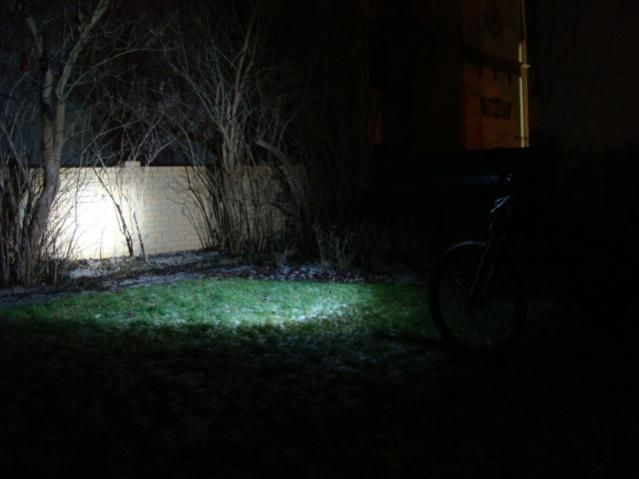

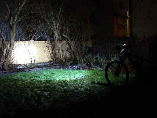

Kann das 7,5W-COB auch nur empfehlen , zumindest die 5000Kelvin/540Lumen-Ausführung in Verbindung mit 15Grad-Linse ( eigentlich nur 15 vertikal , horizontal geschätzte 110 Grad ) . Schöne Lichtfarbe und gute Ergänzung zu drei P4 mit Carclo extra narrow .
@gibihm:
Kannst du mal ein Foto nur mit dem 7,5W Modul machen?
Nur um mal zu sehen wie gut das Teil alleine leuchtet.
@rob1111
ganz im Ernst, so ein Weitwinkelobjektiv habe ich nicht, du mußt dir das so vorstellen, daß eine Fläche von etwa 10m Breite bis etwa 4-5m vor dem Vorderrad flächig ausgeleuchtet ist, nicht so hell, daß es dich blendet, aber völlig ausreichend um z.B. an Kreuzungen zu jeder Seite 5m weit alles erkennen zu können.
@Minutentourer
Stimmt, ich habe auch die 30° Linse probiert, bin aber wieder auf die 15° Optik zurückgekommen, kommt irgendwie mehr heraus. Ich habe nicht nachgemessen, aber zumindest das Streulicht erscheint mir horizontal deutlich mehr als 110°.
Habe nur gefragt weil es für mich auf dem Foto so aussah, als ob der COB nicht wirklich viel Licht macht. Sieht aus als würden die 3 Einzelemitter das Teil voll überstrahlen...
Muss ja keine Weitwinkelaufnahme sein. Nochmal so ein Bild wie oben, nur ohne die 3 Einzel-LEDs.
@rob1111
OK, nicht genau, was Du wolltest, aber einmal ohne und einmal mit COB:
