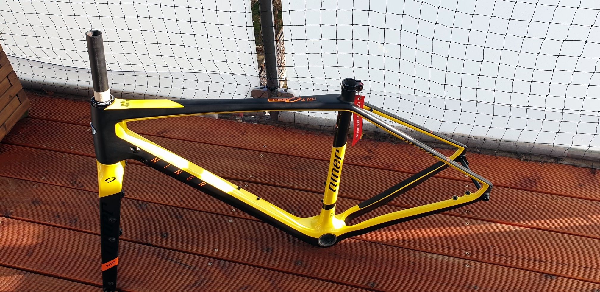

So, dass ist nun das gute Stück. Schwarz und Gelb mit Perleffektlack.
Das Bike werde ich im etwas ruhiger und langsamer aufbauen als sonst, da ich am Montag noch eine Knöchel-OP habe und dann ggf. mal 2-3 Tage nicht stehen soll. Das nur zur Info :).

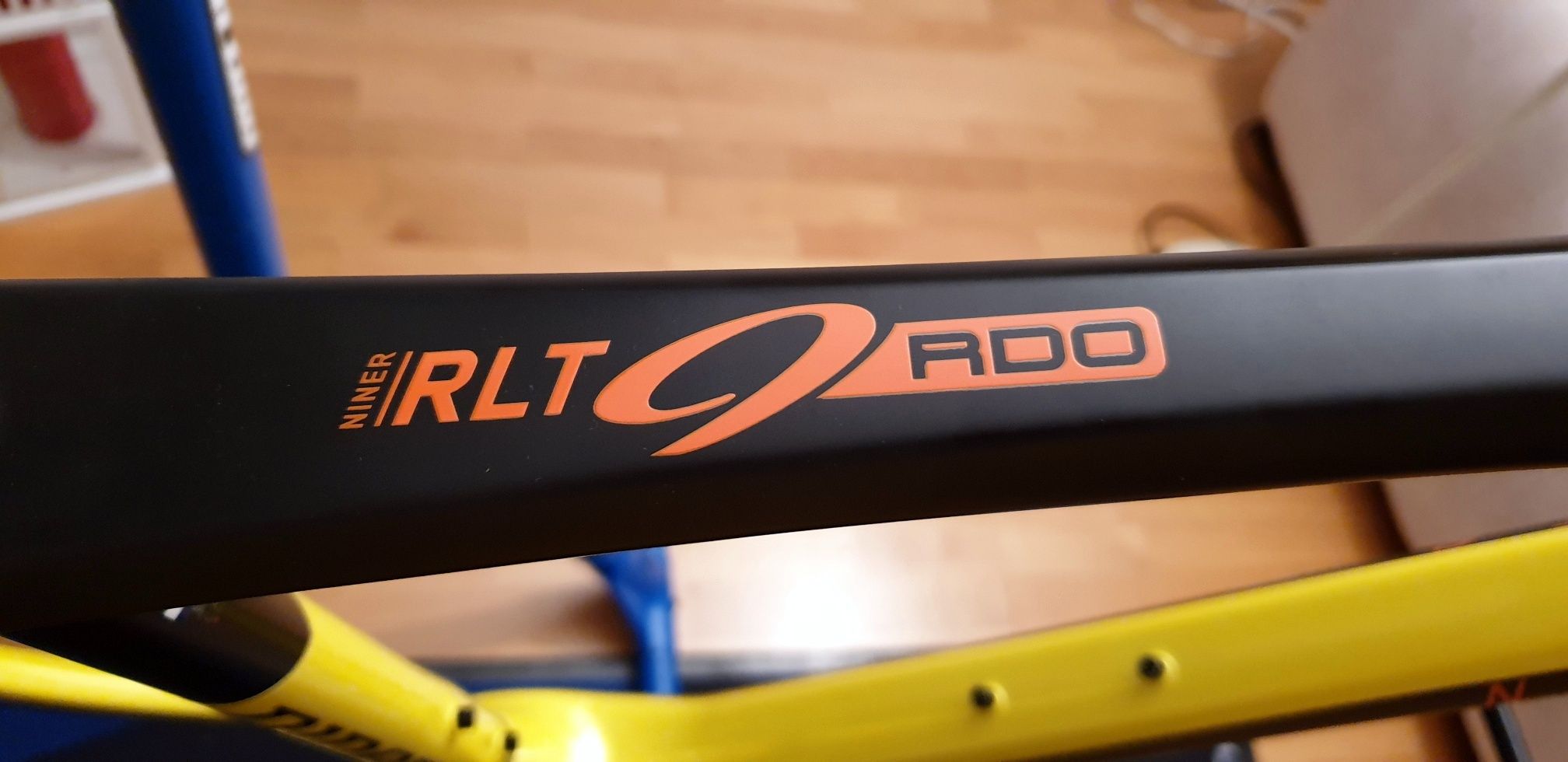

So, da der Niner-Rahmen ja relativ selten ist, erstmal ein paar Impressionen:
Auf den ersten Blick war ich echt überrascht. Sind die Niner RDO Starrgabeln (bis jetzt meine einzige Berührung mit dem Unternehmen) solide aber nichts Besonderes, so hat mich der Rahmen wirklich mit seinen Details überzeugt. Da hat Niner viel Liebe reingesteckt.

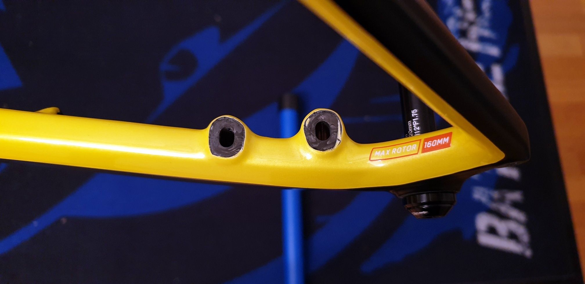

Wir haben Flatmountstandard:
Viel Liebe zum Detail inkl. Humor
Die Tretlageraufnahme ist geschlossen und sieht gut stabil aus:
Gewinner ist übrigens das "Remove before flight" Band :lol: :lol: :lol:.

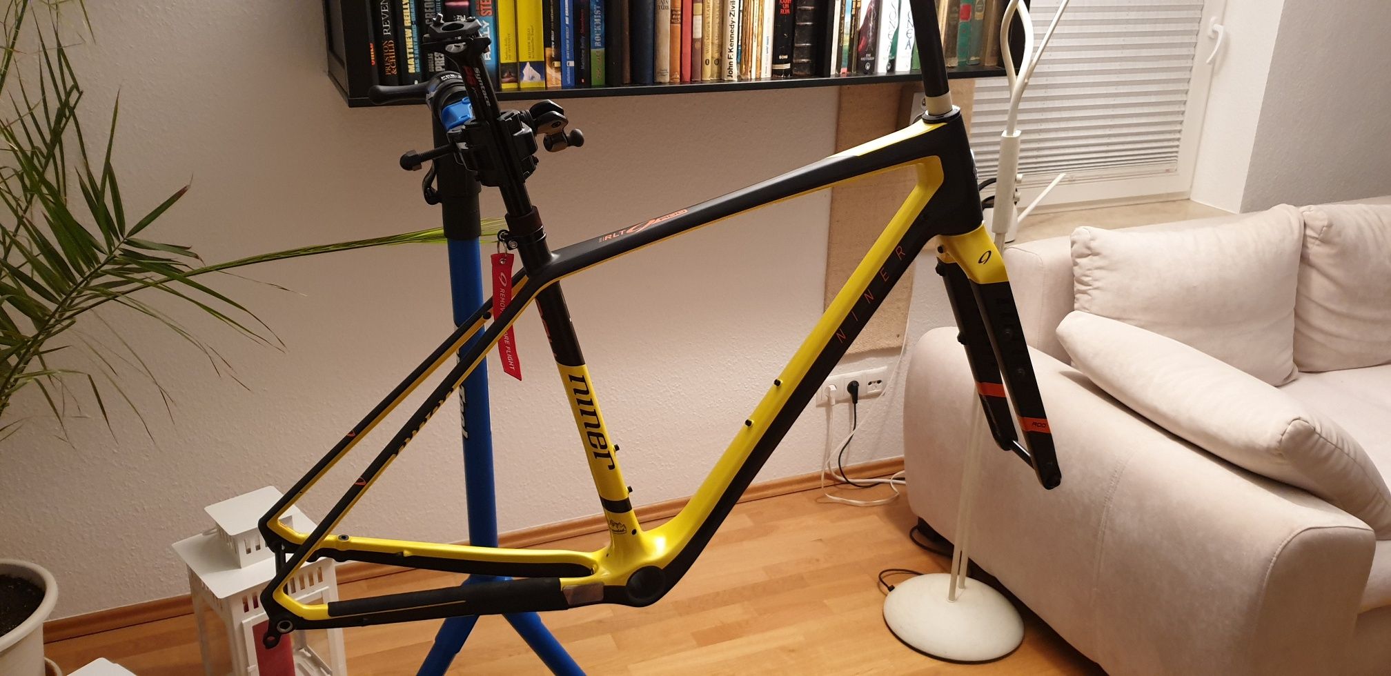

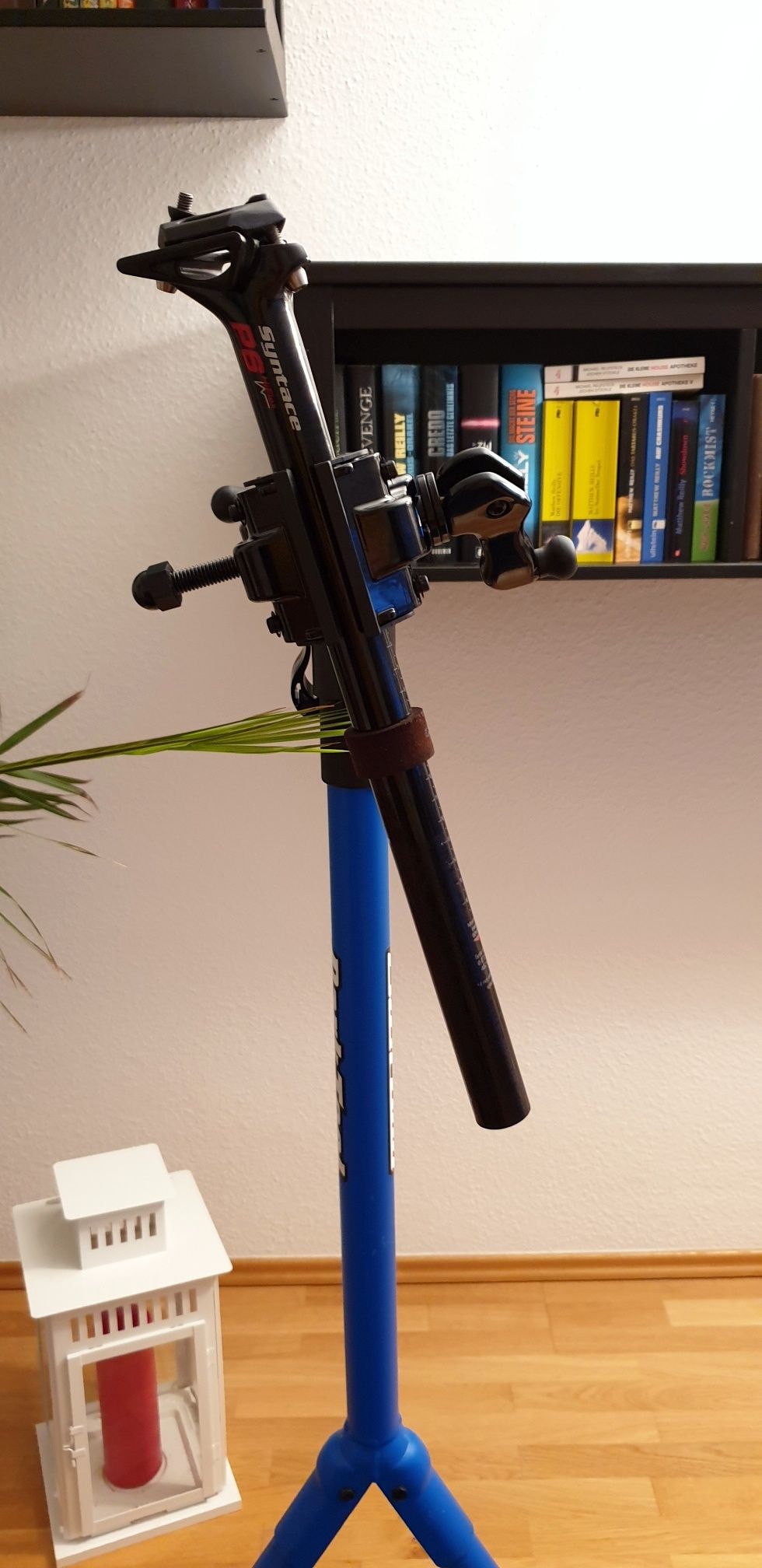

So, dann gehts mal los. Damit wir klemmen können, brauchts ne Sattelstütze. Verbaut wird die solide und gut flexende Syntace P6 Highflex. Es gibt sicher leichtere Stützen, aber Qualität, Haltbarkeit und Flex sind bei Syntace unerreicht. Bevor ich Schnippistützen am MTB verbaut habe, war das immer die Stütze meiner Wahl. Gott sei Dank hing auch noch eine in der Werkstatt, sodass ich hier nicht neu kaufen musste.
Und der Rahmen hängt!

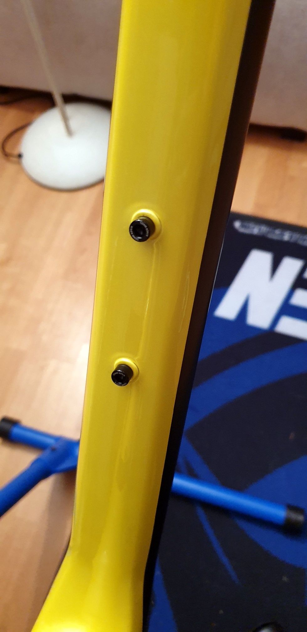

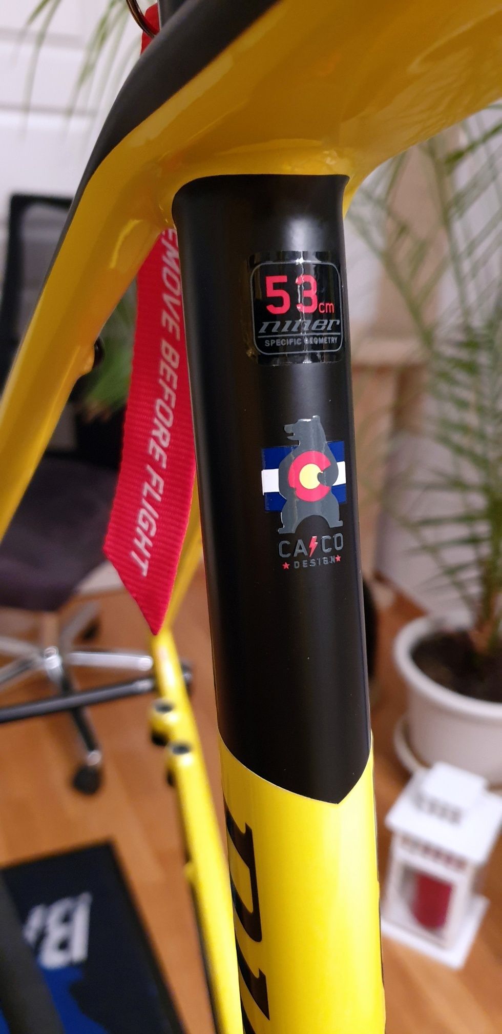

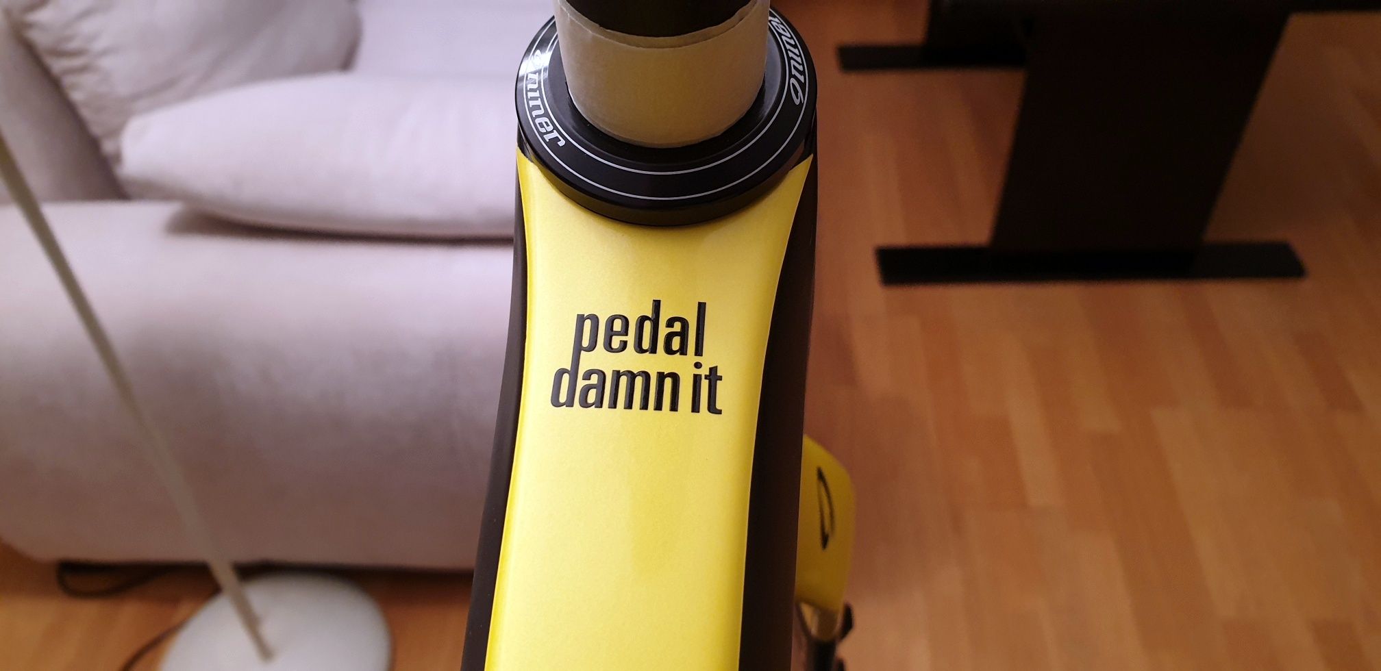

Grad noch zwei coole Details entdeckt:
1. Niner liefert tatsächlich standardmäßig schwarze Schrauben mit. Somit entfällt das lästige Lackieren! :daumen:
Das Steuerrohrschild ist tatsächlich ein Schild und nicht nur aufgedruckt wie jetzt üblich. Super geil! :daumen:

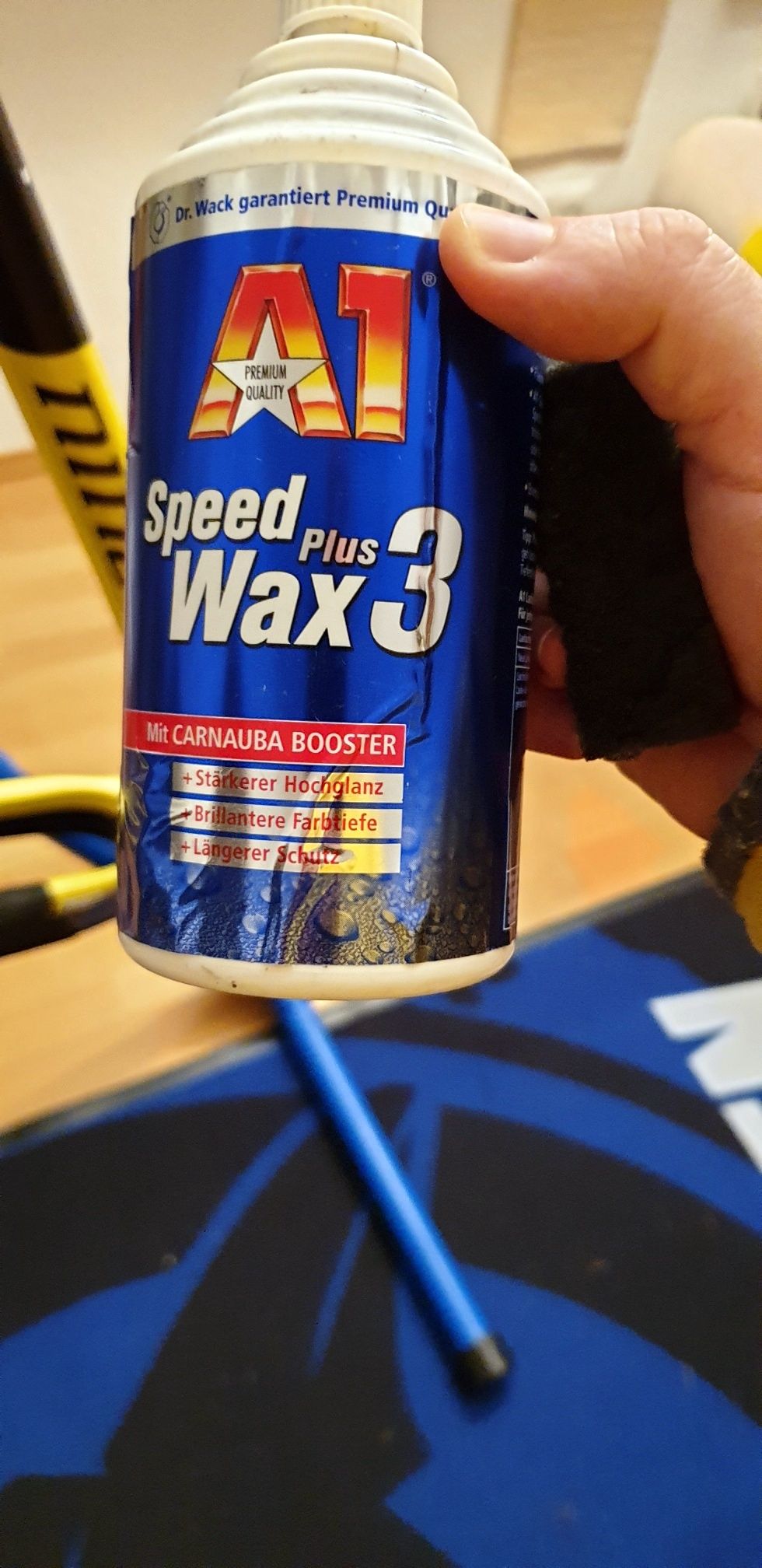

So, da es am RR ja etwas enger zugeht als am MTB, ziehe ich die Konservierung bzw. den Lackschutz mit Wachs direkt mal vor. Jetzt komme ich noch überall gut dran!

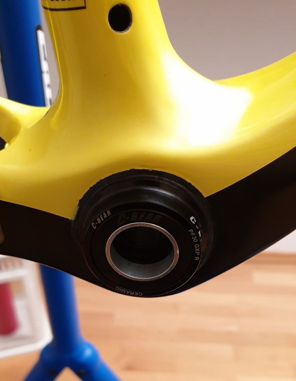

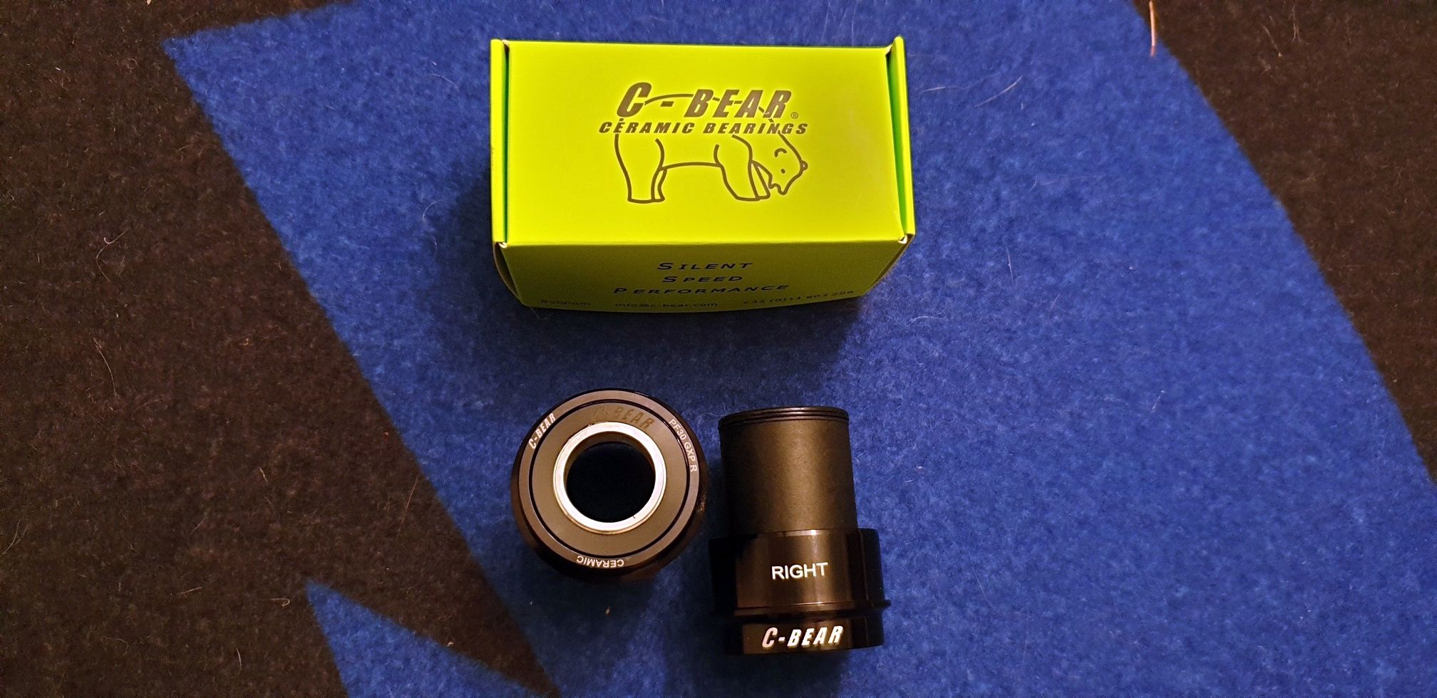

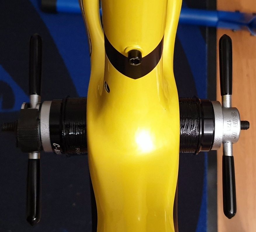

Als erstes pressen wir das Innenlager ein. Lagerstandard ist hier ein Pressfit 30. Ein lustiger Standard, der eigentlich versenkbare Pressfitlager wieder nach außen holt. Sieht aus wie BSA, muss aber eingepresst werden :wut:. Warum also eigentlich nicht den Rahmen 2 cm breiter bauen oder BSA nehmen? Naja... . Anyway.
Diesmal gabs belgische Waffeln... ähh ein belgisches Keramiklager :D. C-Bear macht für schmalere Kurbelwellen ganz nette und bezahlbare Keramiklager. Hatte schon eins in meinem Trek und das Lager war sehr gut.

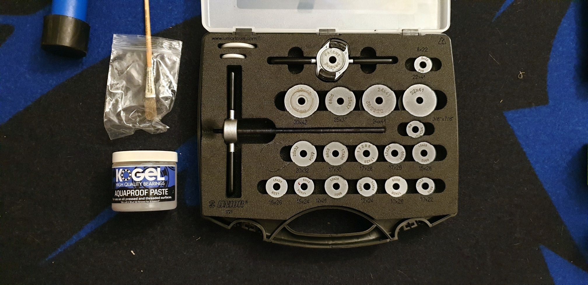

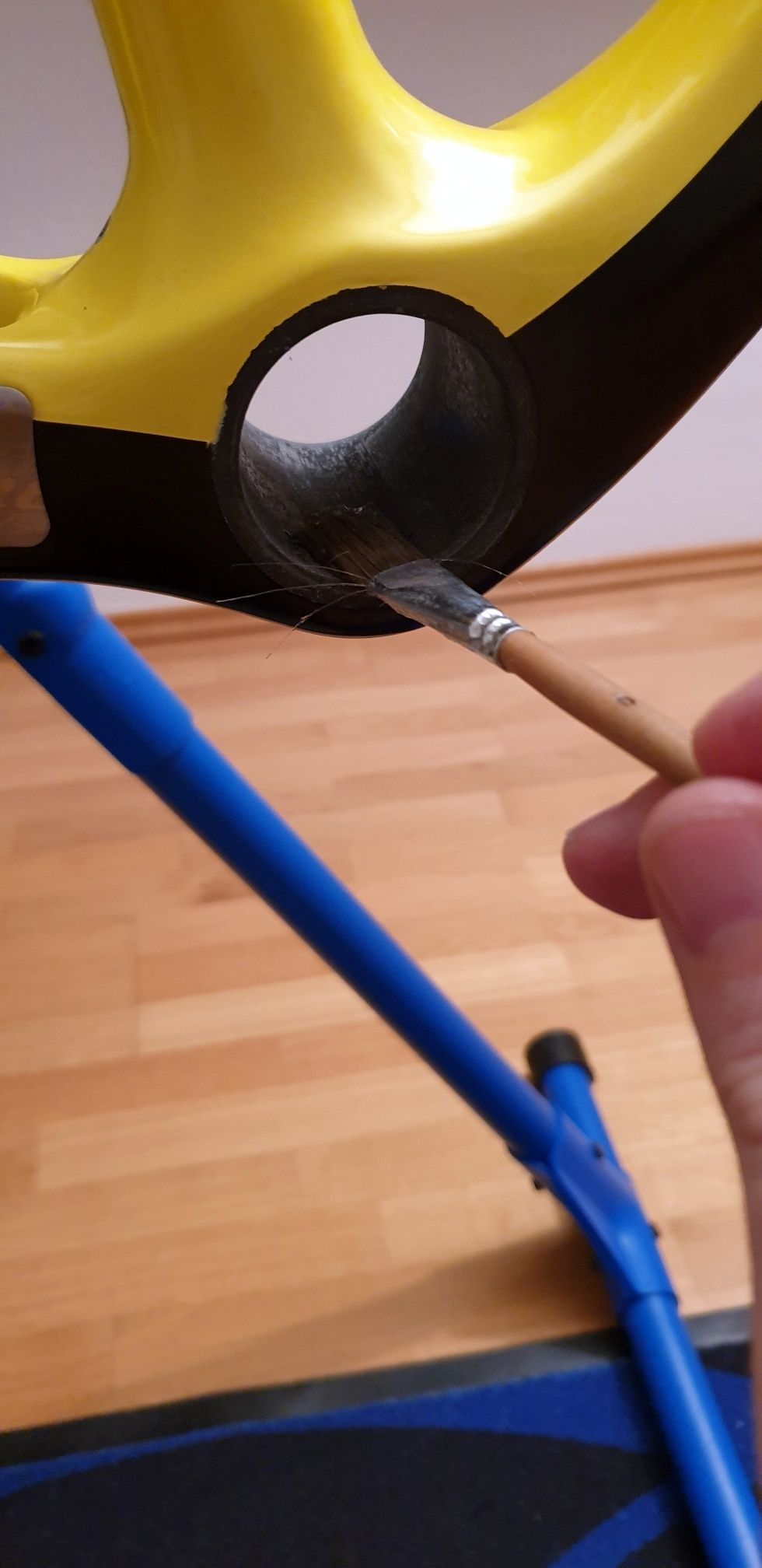

Fürs Einpressen gibts brauchen wir das "Shut up-Grease", einen Pinsel und das Presswerkzeug.

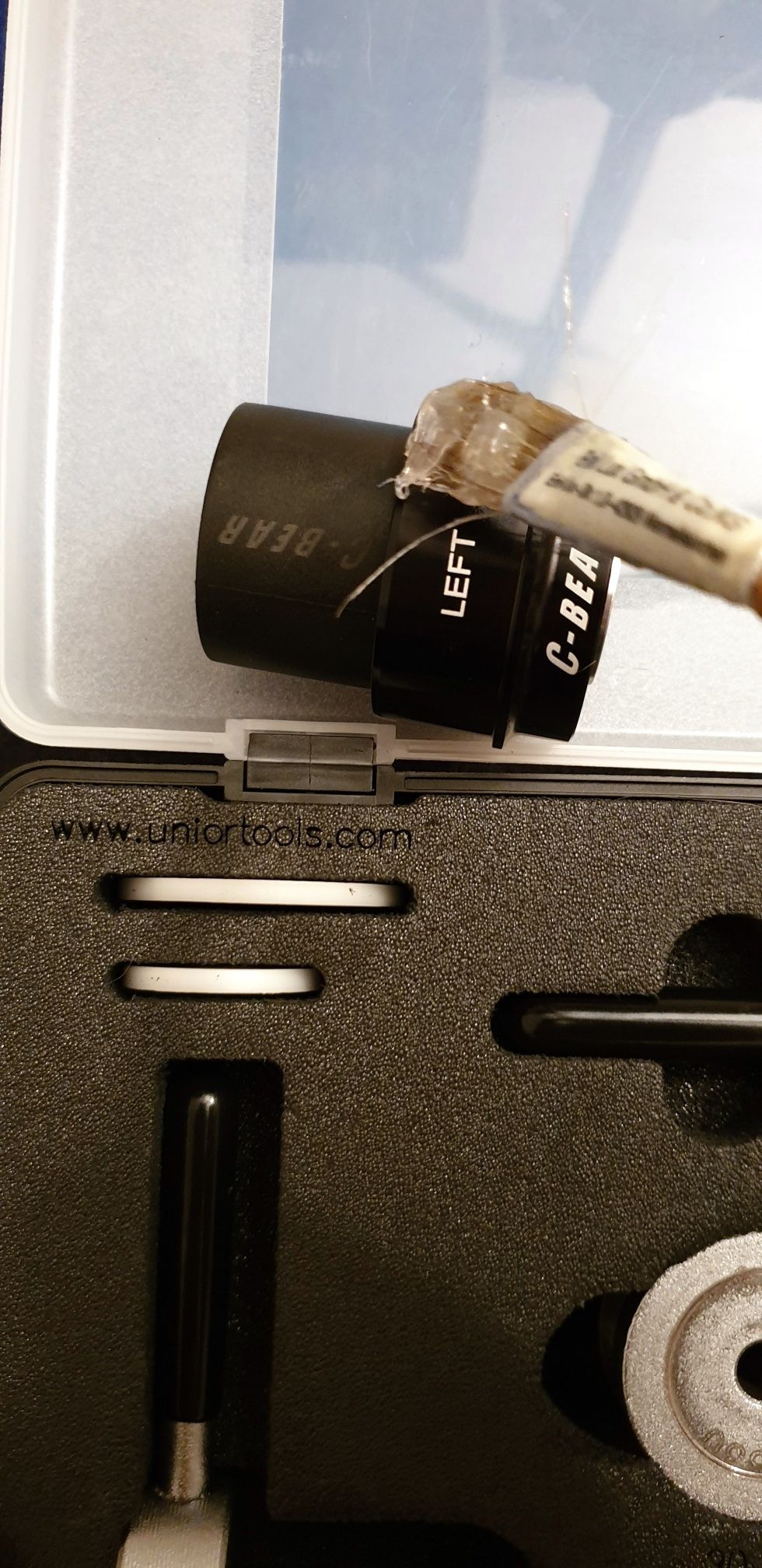

Lager und Lagergehäuse werden mit dem Einpressfett reichlich eingestrichen.
Das spezielle Fett verhindert Knarzen und schützt vor Wasser & Salz.

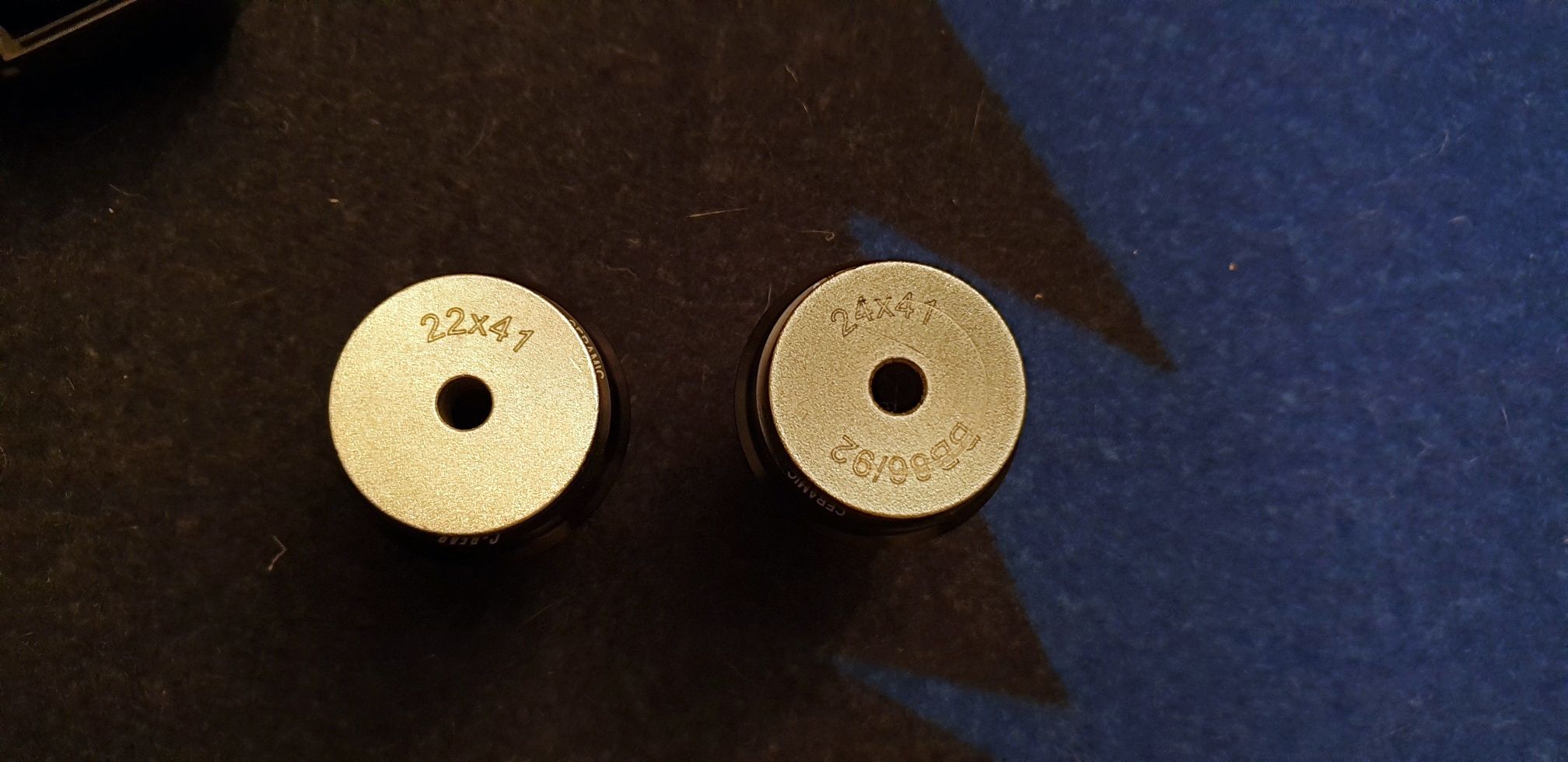

So, dann heißt es noch die richtigen Scheiben rauszusuchen, da der GXP-Standard ja 22 und 24 mm Innendurchmesser vereinigt, nicht das man mit den beiden 24er Druck auf den Lagerinnenring ausübt und das Lager zerlegt. Ja, ja SRAM und ihre komischen Lagerstandards. Alles nur, damit man die AVID-Lager kaufen soll, die von 11-12 Uhr halten... .
So, dann einmal gekurbelt bitteschön...
Und das Laber sitzt.
Wo hast du das Shut Up Grease her?
Sieht wirklich klasse aus was du da baust, lohnt sich so ein Werkzeug wirklich zum einpressen? Du hattest im Surly Threat ja schon geschrieben das es besser ist, aber lohnt sich die Investition?
Die normalen PF30-Lager bauen weniger breit.
Bei deiner Kurbelwahl bedarf es eben dem zusätzlichen Aufmaß um die die sonst übliche Breite eines BSA-GXP-Lagers zu erreichen.
Z.B. RaceFace und Rotor bauen ebenfalls bei 30er-Wellen breit, eben um hier die benötigte BSA-Breite von Tretlagergehäuse + außenliegenden Lagern zu realisieren....
Also: Das Shut Up Grease war mal eine Empfehlung von R2 Bikes zum teuren Innenlager von Kogel. Das kommt urpsrünglich von Morgan Blue. Das war nicht rutschendes Fett um Salzwasser von Teilen des Segelbootes fernzuhalten. Also ideal für Lager oder Freiläufe um Geräusche zu minimieren. Ich habe damit schon so manches knarzende Lager bei Freunden und in der Trainingsgruppe zum Schweigen gebracht ;o). Hat aber auch seinen Preis: https://r2-bike.com/KOGEL-BEARINGS-Montagepaste-Aquaproof-Paste-by-Morgan-Blue-200-ml Alternativ führen die jetzt das Original von Morgan Blue: https://r2-bike.com/MORGAN-BLUE-Fahrradfett-Aquaproof-Paste-200-g Ich weiß aber nicht, ob es baugleich ist. Aber frag einfach mal an bei r2. Ist ja auch 15 Euro billiger. Unabhängig davon reichst Du auch ewig mit so einer Dose und gute Schmiermittel am Rad sind ihr Geld immer wert.
Ich benutze grundsätzlich 3 Hauptschmierstoffe: Für alle Klemmteile Carbon Montagepaste von Dynamik. https://www.rosebikes.de/dynamic-montagepaste-129476 Die reduziert die notwendigen Klemmstärken um 20% (ich klemme meist nur noch mit 4 Nm an Lenker, Vorbau und Sattel und das reicht.). Gleichzeitig beseitigt sie Knarzen. Nehme ich also z. B. auch bei der Sattelklemmung usw. Alles was leichter laufen soll (Kugellager innen, Bowdenzüge usw.) bekommt das gelbe Dura Ace-Fett von Shimano. https://www.bike24.de/1.php?content=8;product=94271;menu=1000,185,190;page=9 Das ist auch super. Und für alles zum Einpressen und zum Schutz kommt Morgan blue. Ist erst einmal eine Ausgabe, aber es lohnt. Einzug und Allein für Ratschenfreiläufe (z.B. DT Swiss 240S + Dicut-Naben) darfst Du die Fette nicht nehmen. Dafür sind sie zu zäh und du hast nach 100 km keine Freilaufscheiben mehr, weil sie durch das dicke Fett nur oberflächlich greifen und sich abschmirgeln. Dafür brauchst Du ein Fett mit hohem Ölanteil. Das gibts auch von DT-Swiss. Ist rot und sehr flüssig.
Thema Einpresswerkzeug: Wenn Du teure Rahmen hast oder ab und an mal Räder baust, dann lohnt es sich wirklich. In der Regel presse ich Lager mit Fetten und allem drum und dran in einer Minute damit ein. Der Vorteil des Sets: 1. durch die Form der Scheiben sitzt die Scheibe fest in jedem Lager. So verteilt sich der Druck aufs Lager gleichmäßig und gerade. Du kommst also nicht schief bei Einpressen und Lager + Rahmen werden geschont. So kannst Du auch immer wieder einpressen beim Carbonrahmen. 2. Das eine Schraubteil kann mit einem Dreh am Schraubkörper ausgeklickt und abgezogen werden. Du brauchst also nicht auf und abdrehen, sondern ziehst einfach von der Gewindestange ab. Ich benutze das hier: https://www.bike24.de/1.php?content=8;product=159965;menu=1000,185,191;pgc[3407]=18365;orderby=3 In dem sind auch von allen Innenlagerscheiben immer zwei drin.
Bei Carbonrahmen hatte ich damit wie gesagt noch nie Probleme. Das ging immer super. Nur beim Einpressen des Steuersatzes im Karate Monkey habe ich geflucht, aber das lag daran, dass entweder das Rohr Untermaß oder der Steuersatz leicht Übermaß hatte.
So, ich hoffe das hilft Dir, wenn Du noch Fragen hast, immer gern.
