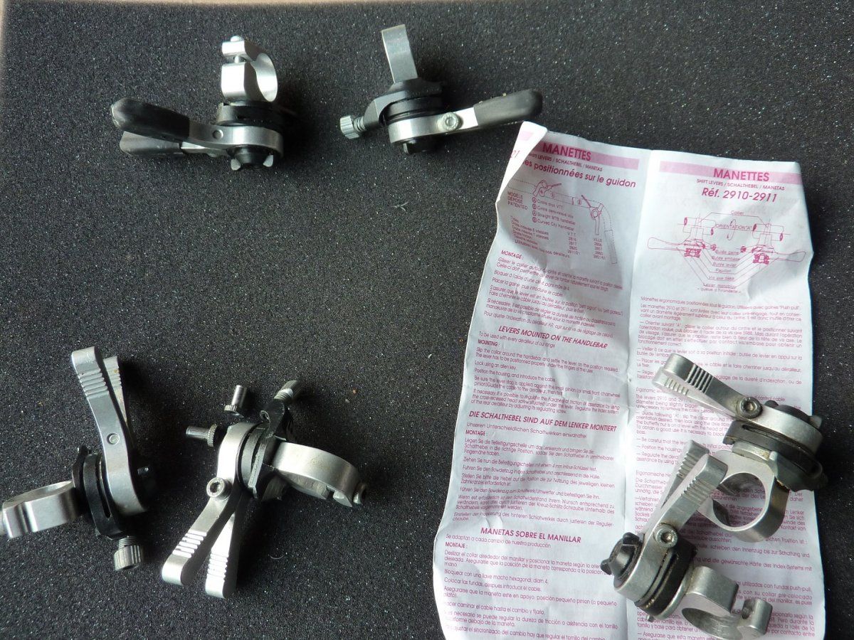

die Mavic Hebel sind weitestgehend unversehrt wiedergefunden (noch nicht die "offiziellen" Mavic 825 in bronze-schwarz, sondern noch die Vorgeneration von Simplex)
leider haben sie alle das typische Mavic-Problem: die Gummiüberzüge verabschiedeten sich fast schon beim Montieren :heul:
Irgendjemand aus der Gemeinde hatte in einem Aufbaufred über nen ziemlich gut passenden Ersatz von Suntour(?) berichtet - leider finde ich den Thread nicht mehr :confused:
Weiss jemand was? hat noch wer Überreste?

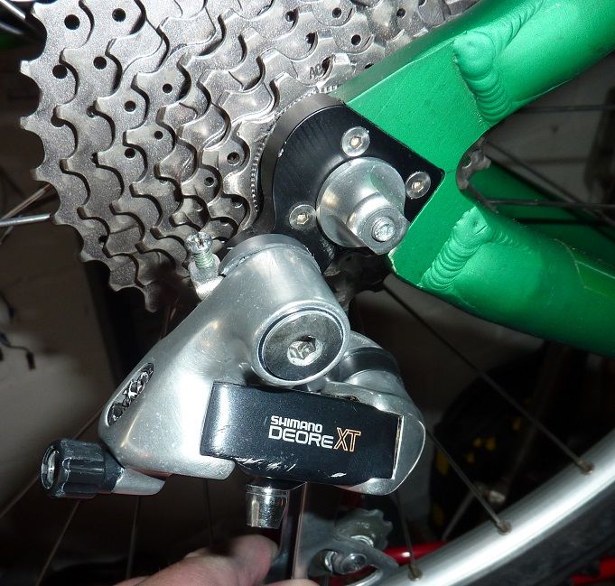

ich erwähnte es bereits - in Abwandlung vom Ursprungsaufbau möchte ich gerne nen Avid Microdapt verwenden. Ermöglicht das Fahren von kleinen Blättern <24 Z auch an 110/74er Kurbeln. (im schlechten Handybild 46-34-20)

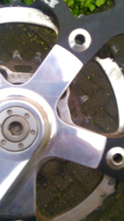

Irgendwas war aber "komisch" beim Anhalten, was mir beim Kramen in der Erinnerung auch wieder einfiel: ich hab zwei von den Adapterteilen und der ursprünglich an der Cook Bros vom Mac verbauten ist irgendwann mal woanders montiert worden. Die Spiderbefestigungsschraube beisst sich um einige Millimeter mit dem Adapter. Daher also die White vom anderen Bike runter und den Adapter gemopst (die White muss dann vorm Wiederanbau auch wieder schön gemacht werden ... :rolleyes: seufz ... nix als Baustellen)
Sind nur einige Feilenzuckungen, aber die verhindern den Sitz eben doch (hab ich überhaupt die richtige Stelle auf dem Bild markiert :confused:)
(sorry für die schlechten Handypics, aber heute war nur Werkstatt und nicht Fotostudio ...)
mühsam ernährt sich das Eichhörnchen, aber immerhin mal wieder den Weg zum Schrauben gefunden.

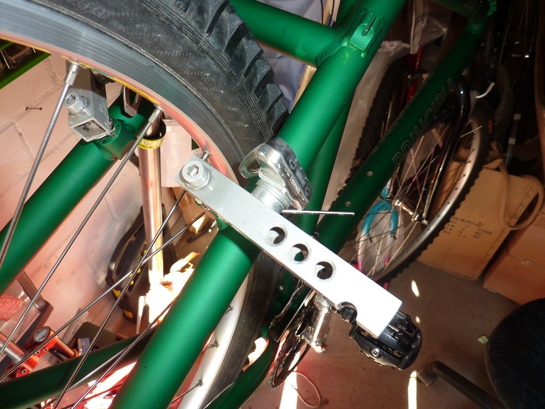

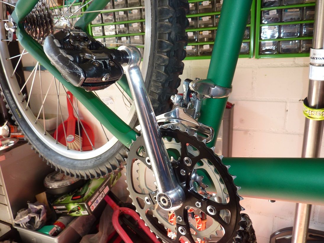

Die Kurbeln und Bremsen sind wieder dran, Züge und Einstellerei kommt später:

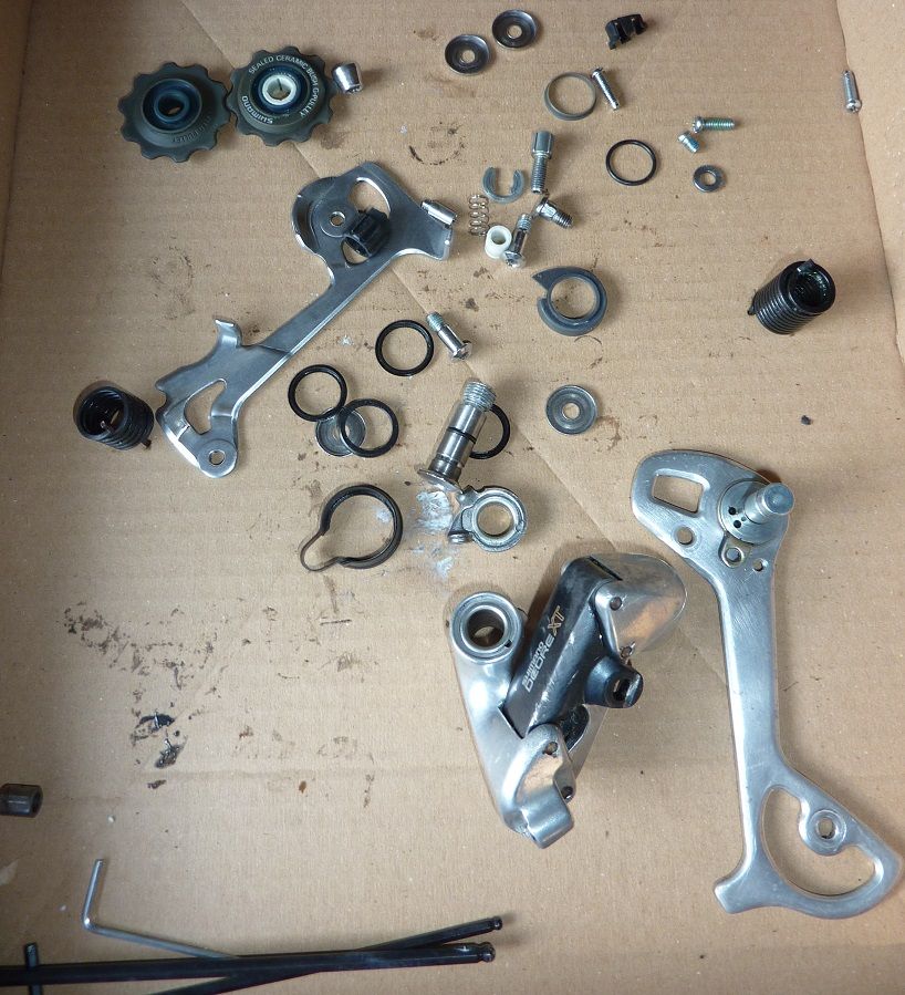

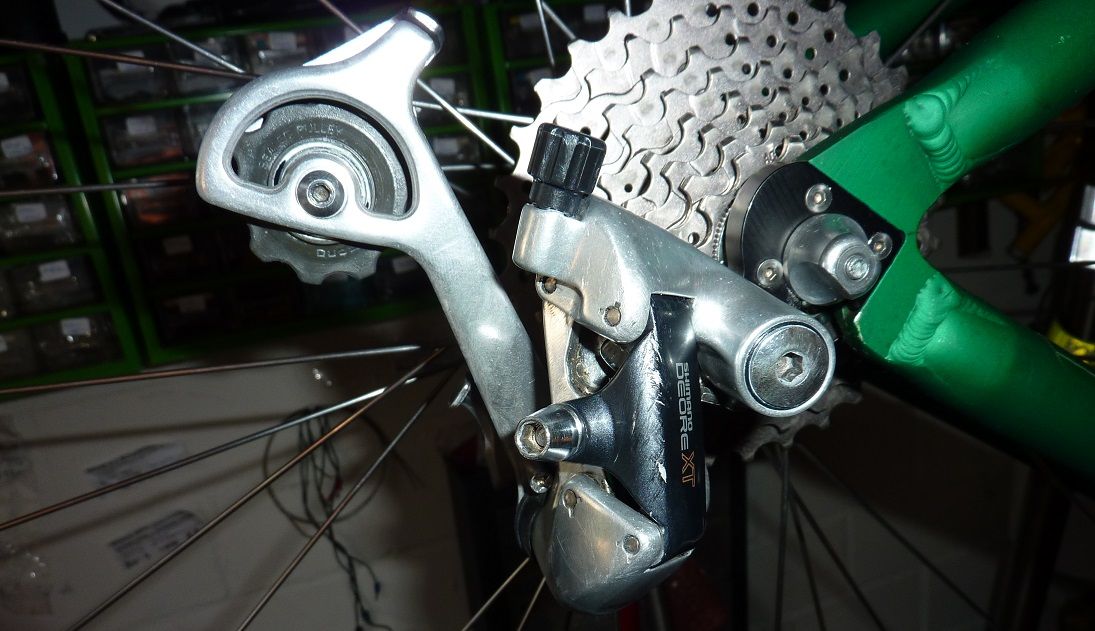

Schaltwerk und der linke Schalthebel ... einfach mal solange auseinander schrauben bis nix mehr geht :D
beim rechten habe ich noch irgendwas in Erinnerung mit widerborstiger Feder - da brauch ich Ruhe für.
Das ein oder andere hat doch schon gelitten:rolleyes: ... aber ein NOS-Rad wollte ich ja nicht aufbauen - daher bleibt alles so.

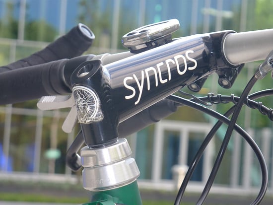

- äusserst schwer zu kriegen, aber nicht fahr-wichtig sind: Mavic-Shifter-Überzieher, Syncros Hammer&Cycle weiß für den Vorbau
- immer noch nicht entschieden sind: soll ich neue Decals drauf machen? will ich die VR-Achse der Control Skewers kürzen? müsste ich vielleicht doch noch nen neueren/schöneren Smoke besorgen?

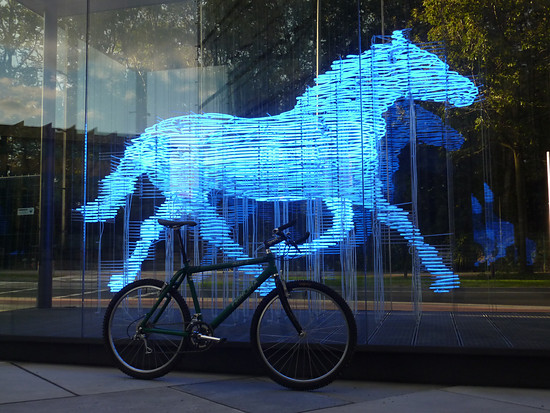

daher habe ich heute die Gunst der Stunde (Location ist ebenfalls frisch fertig geworden - Bürotower einer Versicherung) genutzt und ein paar Abschluß(!)-Fotos gemacht.
so, wie es da steht, bringt es 11,4 Kilo auf die Waage.
Danke für die Anregungen unterwegs und für's Durchhalten. Mal sehen, ob und wann und an welchen Aufbauthread ich mich mal wieder dranmache...
CU
Mac
Sehr, sehr geil! :daumen: :anbet:
Tolle Ausgewogenheit der Farben. Das ganze Rad wirkt sehr harmonisch. Mit einer schwarzen gabel ist der Bock wesentlich schicker als mit der roten STM.
Ich würde den Hammer'n'Cycle Sticker so lassen. Das Rad ist schließlich nicht fabrikneu.
Edit: und um die Bremsen beneide ich dich schon ein klein wenig ;)
Edit2: und die Mavic-Schifter in raw sehen ausgesprochen gut aus. Bitte so lassen, wenn es die Performance nicht schmälert
besonders schön finde ich, dass die Gabel auch noch die original Dekore hat (meine schwarze hat die leider nicht mehr :().
ich glaube, wenn man einen rahmen in einem solchen Zustand hat, sollte sich die Überlegung, neue Decals draufzukleben eigentlich von selbst erledigen. Der Hulk ist ein schnieker Kerl - und zwar, genau so wie er ist! ;)
