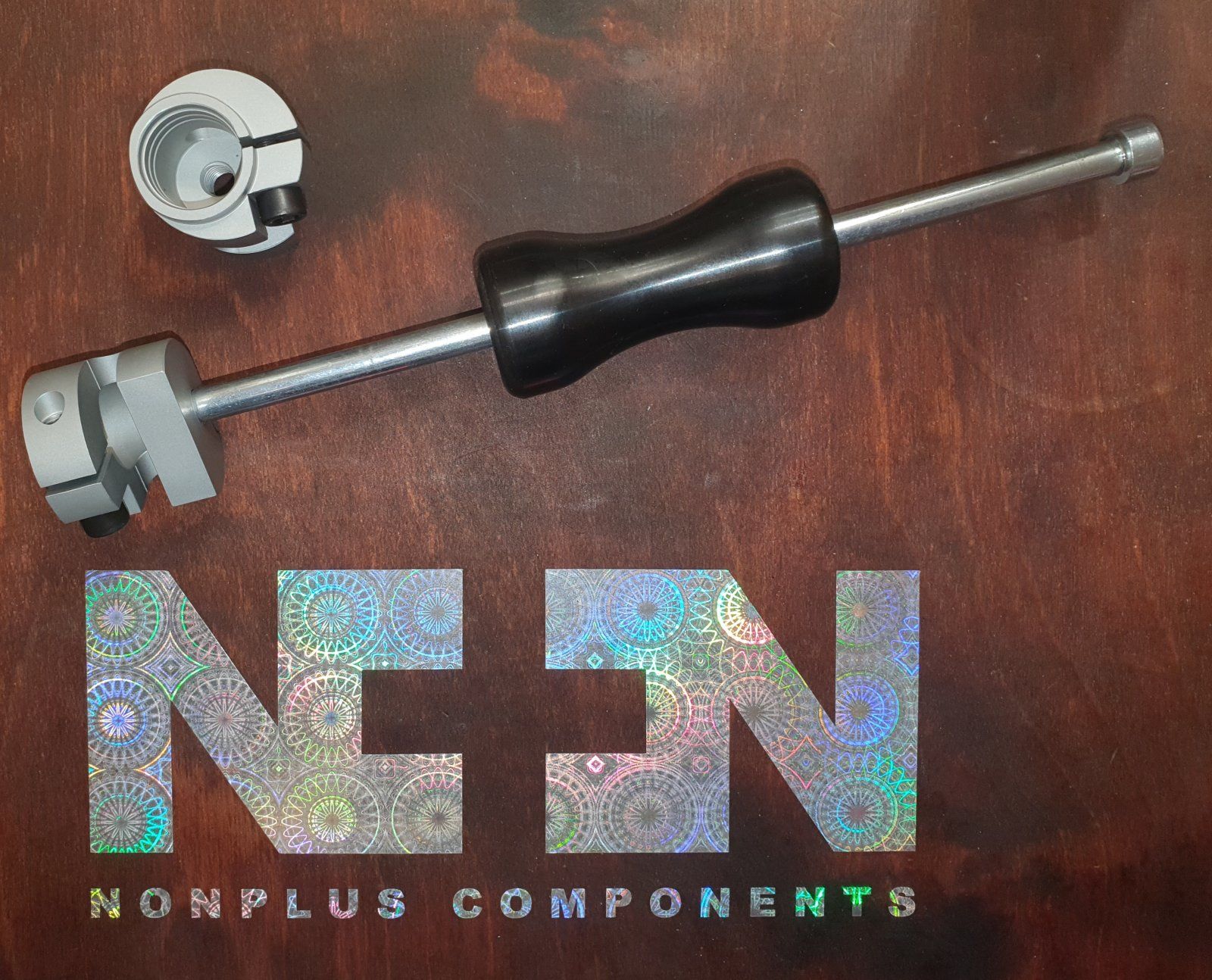

Ich wollte behaupten, die war schon immer gleich. Hab letztens erst eine Gen1 am Freilauf umgebaut und die Endkappen sind genauso fest verpresst, die bei Gen2. Man braucht nur das passende Werkzeug, um die Kappen gerade abzuziehen.
Gruss, Felix
Zum Beispiel den NON+ End cap remover oder End cap remover pro mit Schlagbolzen. Funktioniert auch bei vielen anderen Naben, bei denen die Endkappen einen Ausdurchmesser von 19mm , 19,5mm , 20mm oder 21mm haben.
Gruss, Felix
Scheint wohl noch Schwankungen zu geben. Ich hatte nun schon Naben, bei denen ich die Endkappe fast mit der Hand runter ziehen konnte. Auch der Freilaufkörper gleitet nun über die Achse - das war früher auch nicht gegeben. Von daher doch einiges an Verbesserungen mittlerweile.

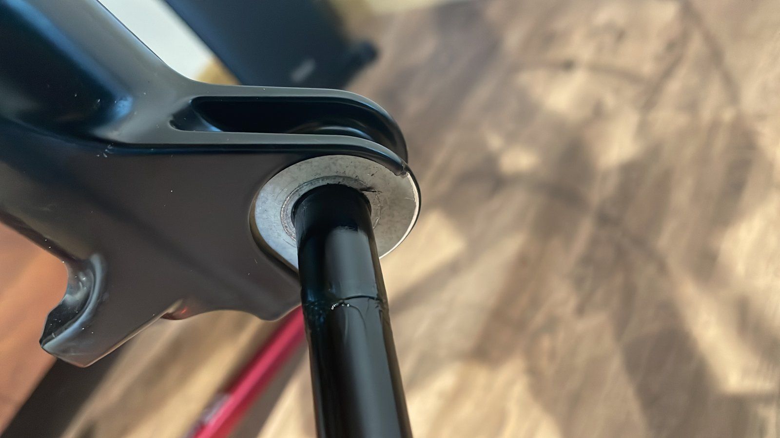

Frage in die Runde und die Experten. Die Endkappe auf NDS des VR hinterlässt ne schöne Kerbe in der Gabel und scheint da einzulaufen, ist das bedenklich? Wurde natürlich immer mit Drehmoment angezogen, kenn ich von meinem alten EXC 1501 so nicht.
Wie groß ist denn der Außendurchmesser der Endkappe der beiden Naben im Vergleich?
Sieht stark danach aus, dass du hier eine RockShox Gabel mit TorqueCap Aufnahme fährst - ich vermute, deine eingebaute Nabe hat die Standard Endkappen für 15mm Achsen?
Das ist keine Frage fahrbar, aber hat manchmal bisschen nachteilige Effekte. Würde mich nicht wundern, wenn du genau das hier beobachten kannst.
Vielleicht lässt sich hier ja eine Lösung finden, wie du deine Naben an diese Oversized Standard anpassen kannst...
Richtig, mWn gibt es ja keine Torque Caps für die Non+-Naben. Gabel ist eine Ext Era V2.
