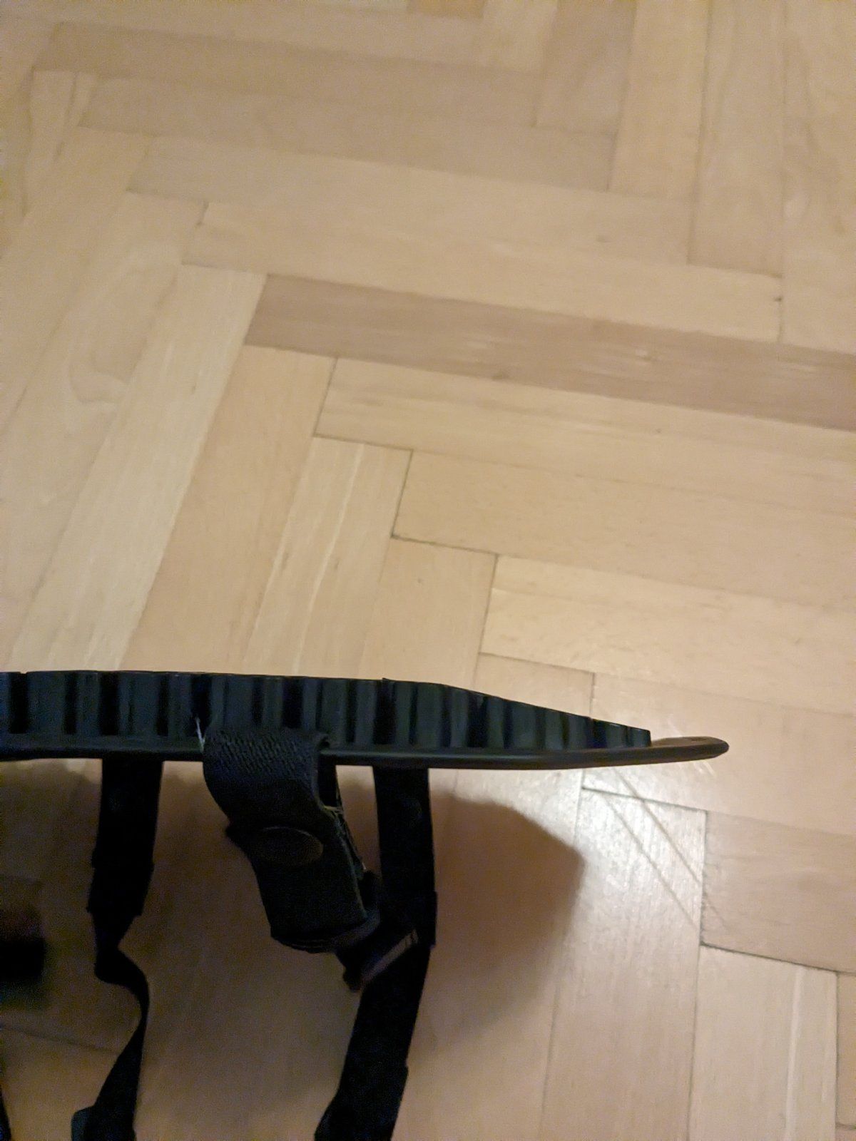

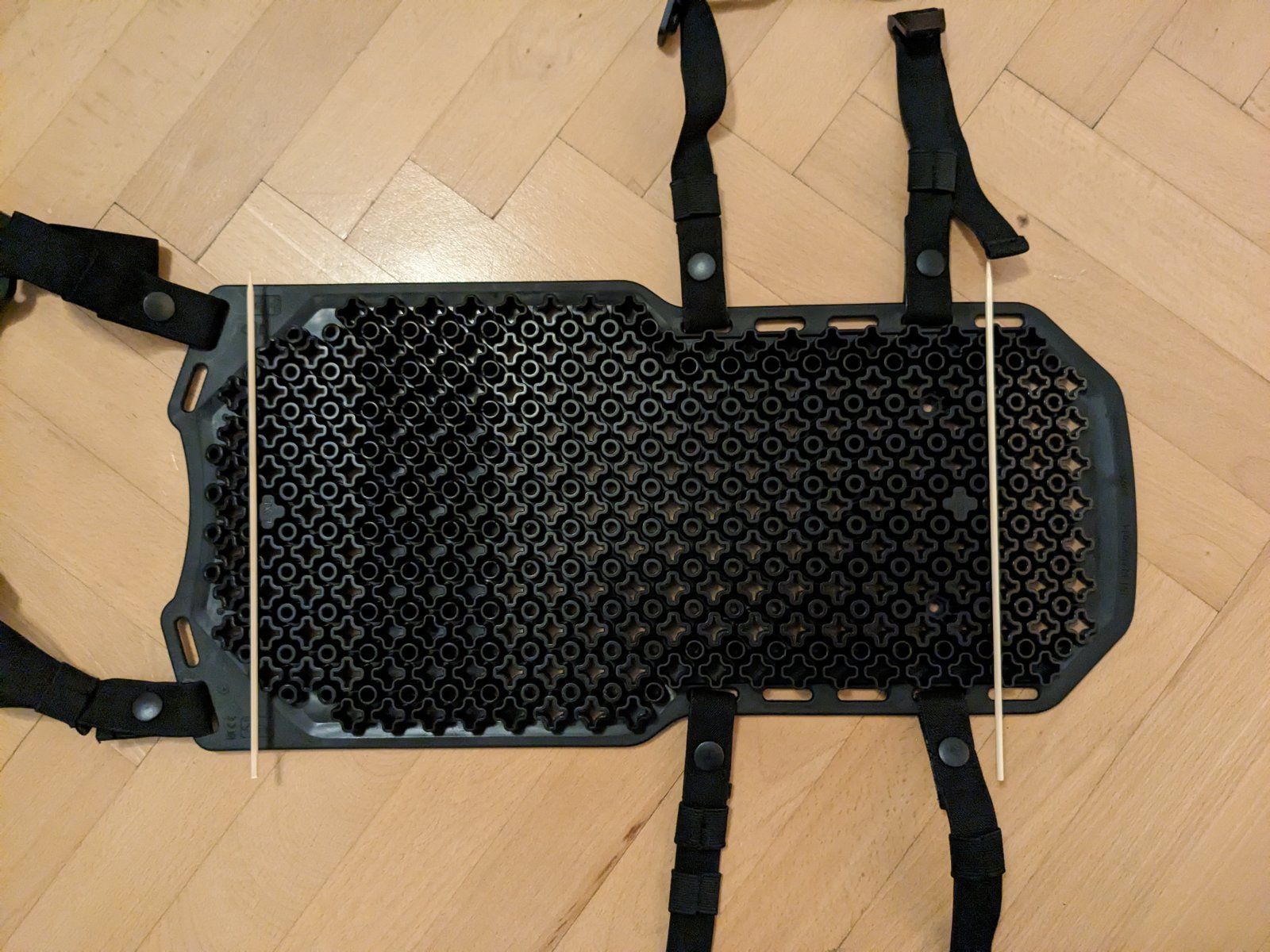

Hab ihn jetzt auch hier, bin aber etwas verwundert über die Härte des Materials.
Ich weiß nicht ganz, wie dieses Zeug im Vergleich zu etwas wie Sas-Tec oder D3O dämpfen soll?
Fühlt sich fast an wie ne Hartschale, die nur durch die Struktur flexibel gemacht wurde.
Und was mich noch stört. Die dicke variiert stark. Wenn man nur die Länge misst, die die volle Materialhöhe hat, bleiben nochmal weniger als 44cm übrig, knapp 38cm.
Ich ärgere mich gerade ein wenig aus Italien bestellt zu haben und nicht geduldig gewesen zu sein. Wenn der Rückversand einfacher wäre, würde ich das Ding glaub nicht behalten.
Ich wiederhole mich, aber meiner Meinung nach, hat Evoc hier gut gedacht, schlecht gemacht. Bei der lächerlichen Rückenabdeckung hätte man auch zu Fox, Leatt und co und deren Level 2 Produkten greifen können.

Ok, krass.
Danke für das kurze Review. Ich habe überlegt den zu ordnen. Aber ich bleibe dann doch erstmal bei meinen Leatt 3DF Airfit (Level-2) und der Airflex Stealth (level-1).
ich hatte gehofft das der Evoc eine Alternative für meinen doch recht kastigen Leatt 4.5 wäre. Sieht aber nicht danach aus.

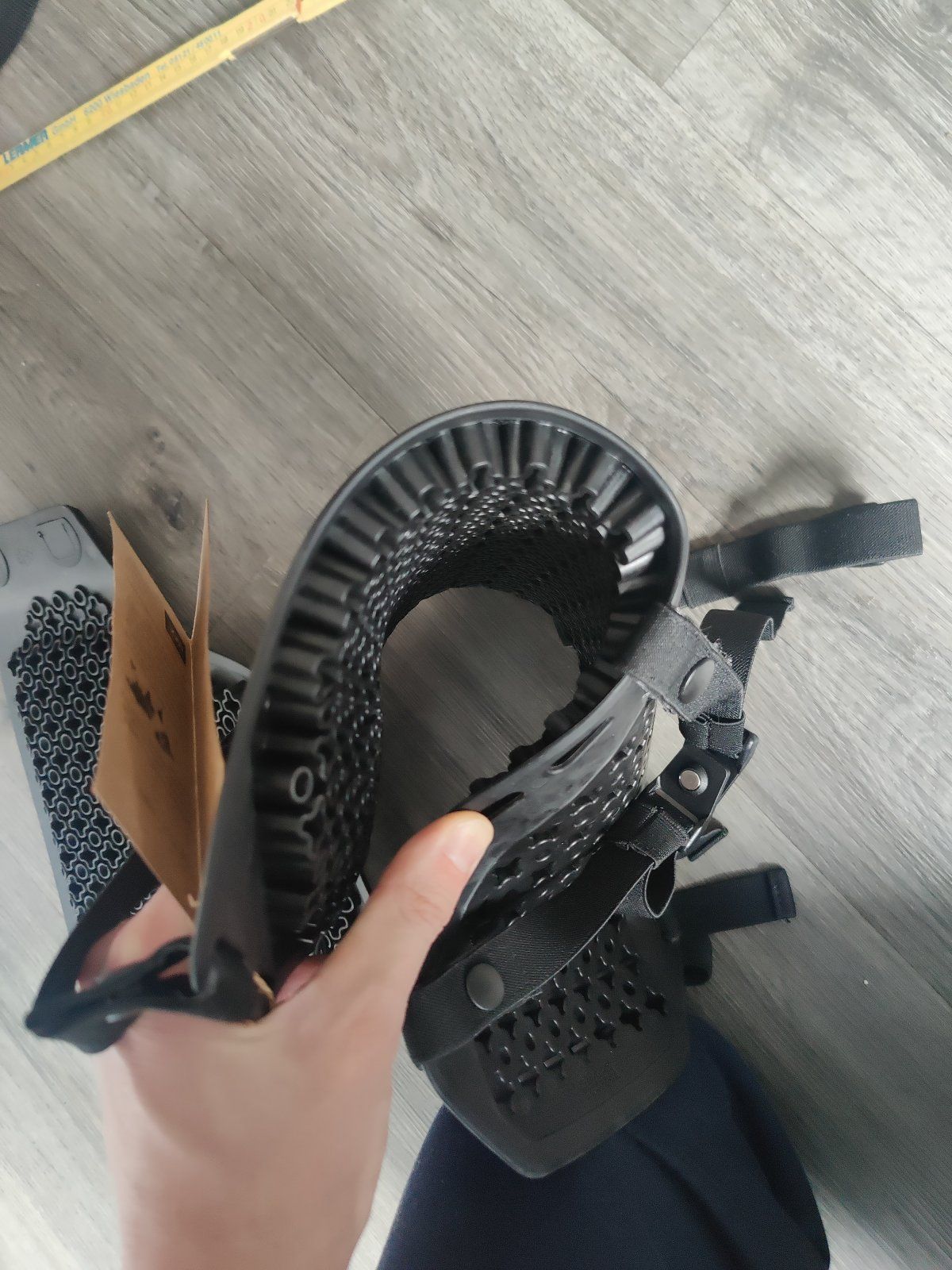

Danke für den Hinweis! Meine Vermutung war, dass es das selbe Material wie beim POC ist - nur eben dicker.
Ein harter Kunststoff scheidet für mich aus, vor allem wenn er an den Randbereichen auch noch so abgeflacht ist.
In dem Fall bleibe ich erstmal beim POC Torso und beobachte den Markt weiter.
Nach etwas mehr Recherche weiß ich mittlerweile, dass der Evoc aus TPE ist. Es scheint so, als würden sie ihre ganze Linie nach und nach darauf umstellen, auch die Westen scheinen das neu zu haben teilweise.
Das ist definitiv etwas ganz anderes als die viskoelastischen Schäume von POC, 3DO oder Sas-Tec, die ich bisher in der Hand hatte.
Ob besser, schlechter oder einfach nur anders, hab ich noch nicht wirklich herausgefunden. Aber der Markt an TPE Protektoren ist aktuell noch überschaubar. Mal sehen, ob das noch mehr werden und wie der Markt sich entwickelt.

Der Rücken ist eben leider nicht lang genug. Selbst für meine 178 cm. Der POC hat knappe 10 cm mehr geschützte Länge. Warum EVOC überhaupt noch eine Größe S/M herausbringen will, erschließt sich mir nicht.
