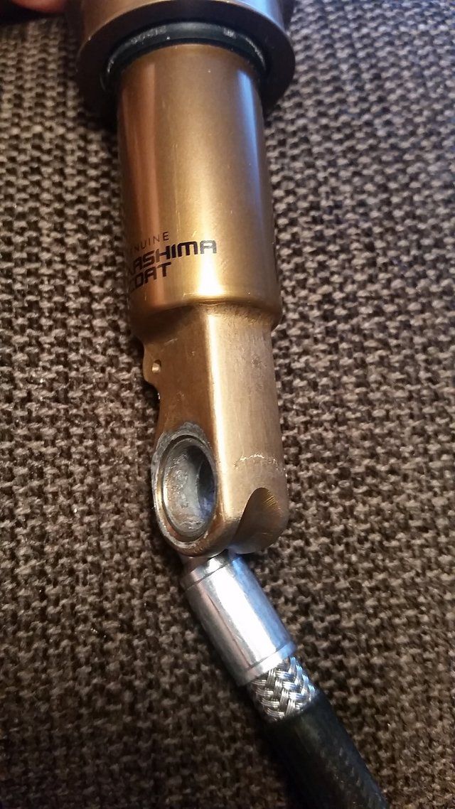

Mittlerweile musste ich leider feststellen, dass das untere Dämpferauge einen Riss hat. Hier im Bikemarkt gibt es einen Braindämpfer aus 2011/2012, der von den Maßen passen müsste..
Die Hoffnung stirbt zuletzt.:daumen:
Ebenfalls hoffe ich, das nicht mehr Schäden zu Tage treten. Das wäre schon ärgerlich. Bin mir auch ziemlich sicher, dass der Verkäufer das Problem kannte. :confused:

Man sieht bisher einen Riss.. ich habe in einem anderen Forum die Folgen eines solchen Risses gefunden.
aHR0cHM6Ly93d3cubXRiLW5ld3MuZGUvZm9ydW0vYXR0YWNobWVudHMvMjAxODEyMDlfMTQwNzQzLWpwZy44MDM0ODQv.jpg
Zeig mal ein Bild von dem Schaden.
Hast den Verkäufer mal angeschrieben?
Hast du Specialized oder Fox mal kontaktiert?
Nein habe den Verkäufer bisher nicht gefragt.
Für den Rahmen habe ich keine Rechnung. Garantie ist eh längst erloschen.. Und Ersatzteile wird es dafür nicht mehr geben. Aber ja, sicher auch eine Idee, Fox mal anzuhauen.
