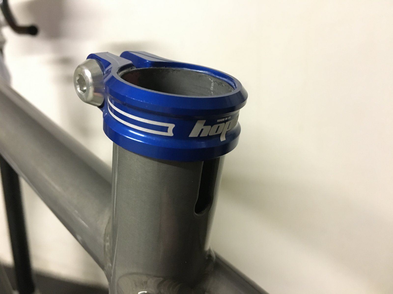

Die Sattelhöhe siehst du ein paar Beiträge weiter vorn.

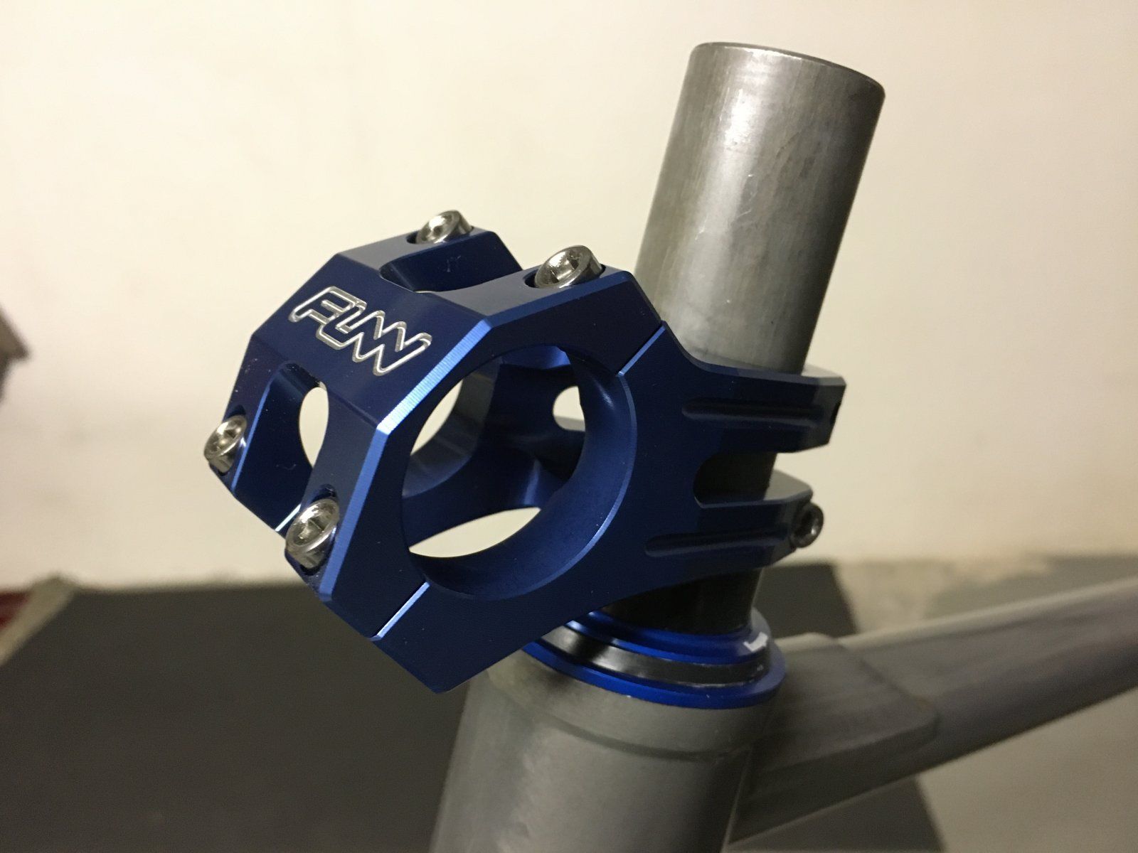

Vorbau und Sattelklemme sind auch eingetroffen...
Habe ich ja bei meinem Rahmen gemacht. Siehst du weiter oben. Die Klebereste sind allerdings fies. Mit WD-40 gingen die jedoch gut weg.

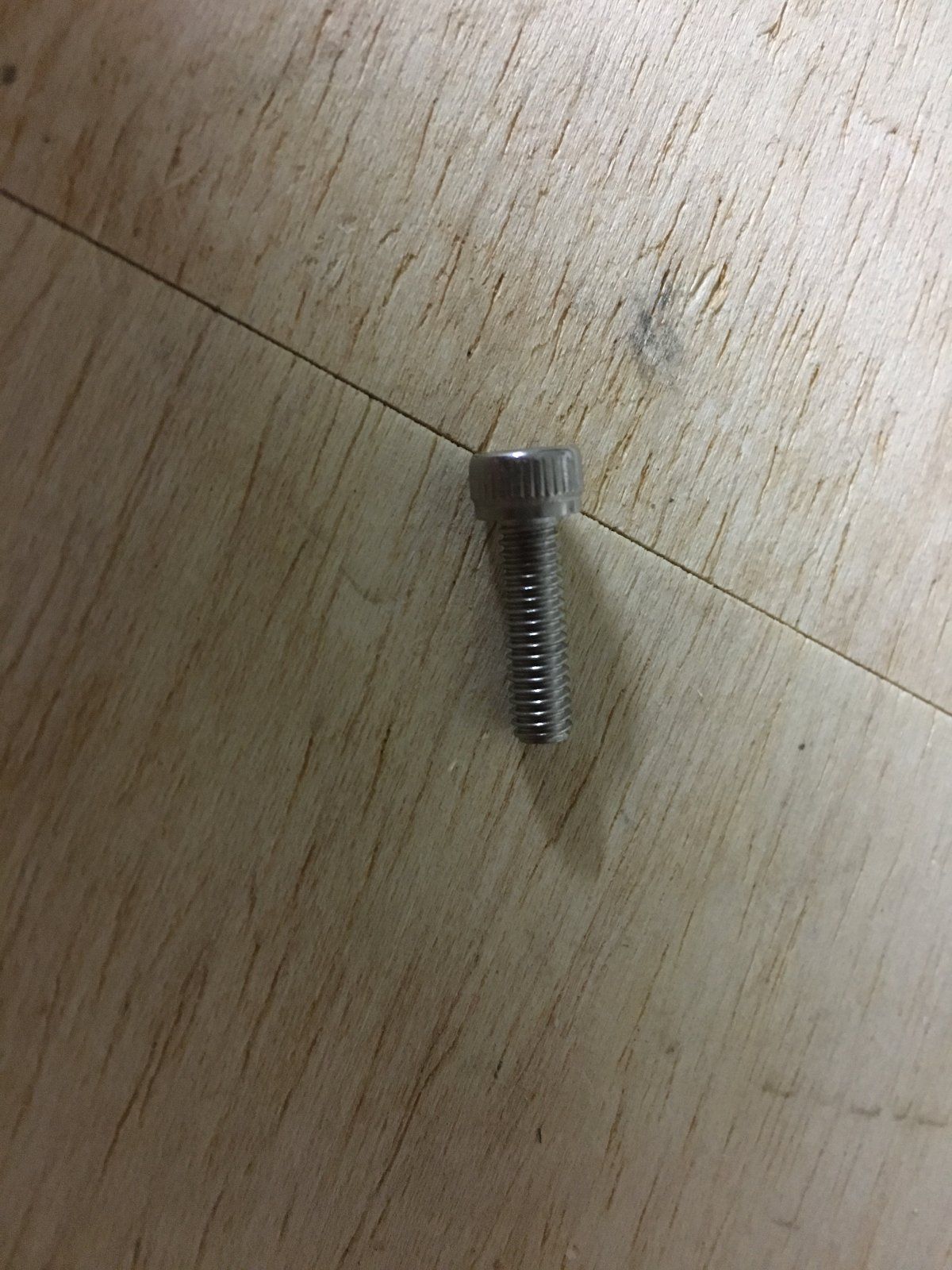

Mein Schaltaugendilemma geht weiter.
Heut kam das Auge in aufgerissener Tüte - natürlich ohne Schraube :mad:
Hat jemand Lust die mal zu vermessen?
Wird bestimmt lustig bei geschlossenen Baumärkten eine aufzutreiben.

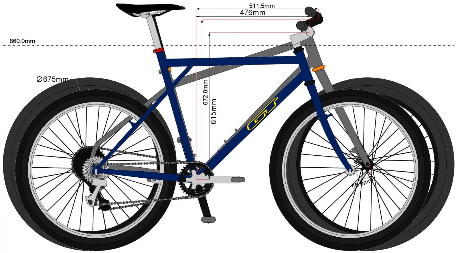

Welche Anhaltspunkte hättest Du denn? mit Bikecad.ca lässt sich das alles recht gut vergleichen.
Hier mal der Youngtimer vs. Bootzipper
Das was ich am GT weiter runter muss, muss ich beim Bootzipper weiter vor. Für meinen Rücken verändert sich nicht so viel.
Dabei sei angemerkt, dass ich schon am GT mit kurzem Vorbau (70mm) und breitem Lenker (780mm) fuhr.

Ich wage zu bezweifeln, dass sich der Sitzwinkel nur in so geringem Maß unterscheidet
Ich habe von GT nur eine Geotabelle gefunden, wo 74° angegeben waren (71° Lenkwinkel). Und das Nachmessen per Foto ergab, glaube ich, auch kein anderes Ergebnis. Ich schaue noch mal nach. Was Geometrie angeht bin ich leicht nerdig.
Edith meint, auch gemessen sind es 74°
