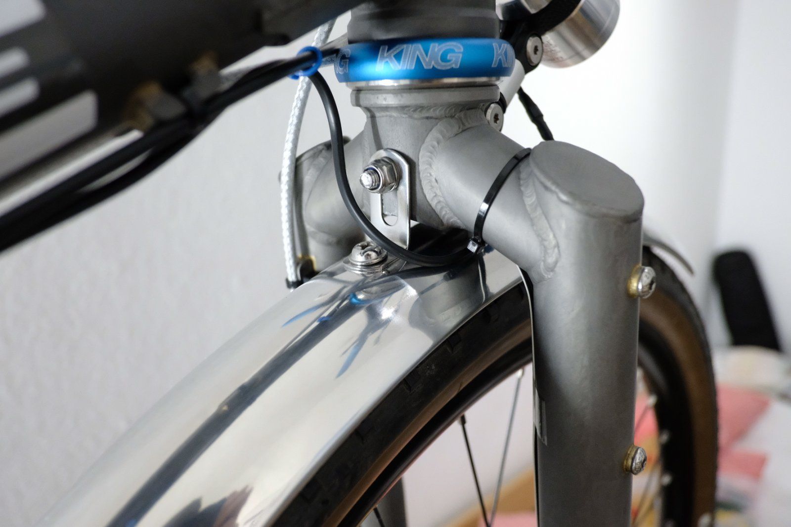

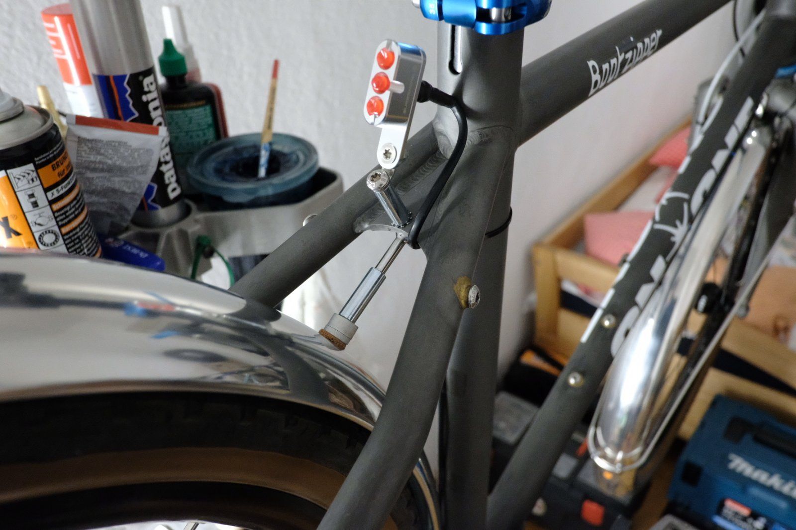

Magst du mal deine Schutzblech-Befestigungslösung im Detail zeigen? Danke!
Gabel - da hab ich 6 mm Löcher gebohrt und die Streben an den untersten Anything Cage-Ösen montiert. Dafür waren lange Gilles Berthoud Edelstahlstreben nötig.
Hinterbau - 5 mm Löcher in die Verstärkungsbleche am Rahmen und dann mittels DIN 444 M5 Augenschrauben, Gewindemuffen, Unterlegscheiben und Lederscheiben die Bleche fixiert.
