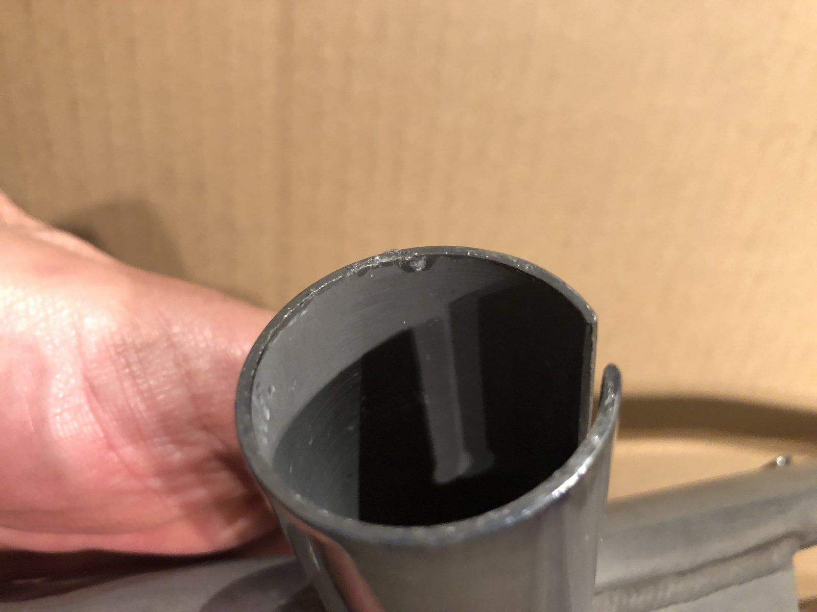

Wie soll denn der Lack Grate bilden? Wenn dann doch Nasen. Der Klemmbereich ist bei meinem 27.5er aber nur ca. 10cm lang, drunter ist der Innendurchmesser größer.

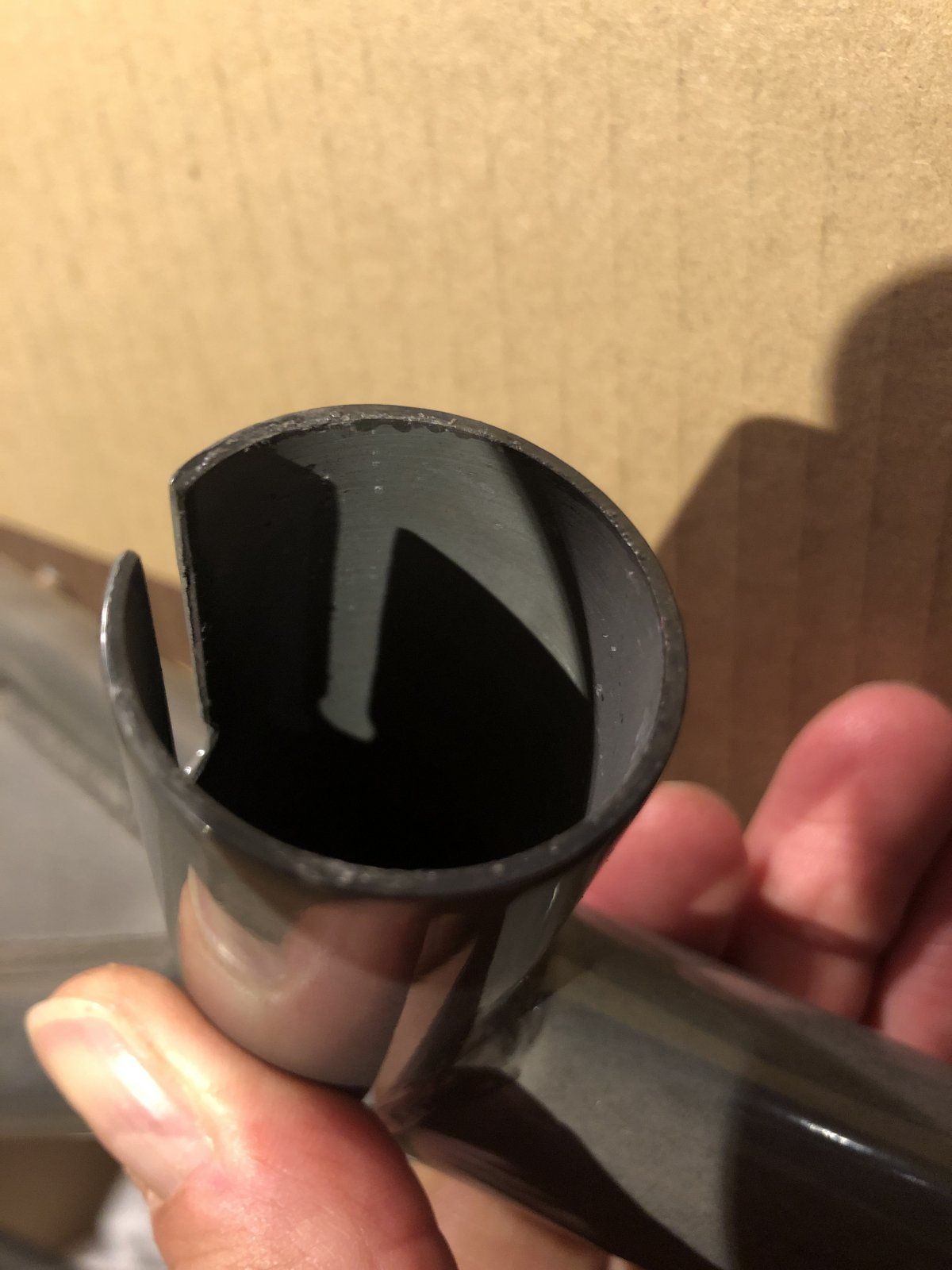

Hast du schon rausgefunden was so an 29 Zoll reingeht ins 27,5er booti?
Nur oben am Rohrrand
ich fotografiere es nacher
Du stellst dich an als hättest du noch nie ein Rad montiert. Bissl Schmirgelpapier und fertig ist die Laube.
Ich hatte in der Tat noch nie sowas an den vielen Rahmen, die ich verbaut hab. Es wird wohl Klarlack sein. Dann schmirgel ich einfach innen frei und lass die rauhen Lackreste oben am Rohr aus Rostschutzgründen stehen...
Einfach mal schauen, wie die Sattelstütze reingeht. Mein Sitzrohr hat z.B. bisschen Übermaß bzw. die Passung ist ungünstig.
