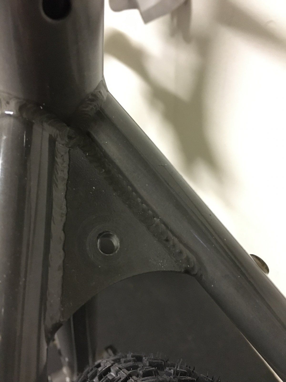

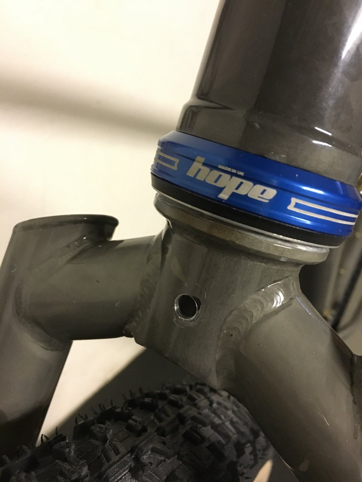

Wie isn das nu mit Schutzblech bzw. Gepäckträgermontage an der Gabel(krone)?
Muss da zwingend ein Loch gebohrt werden?
Gibts da ne andere Lösung?
Sonst vielleicht die Halterung fürs SKS Shockboard modifizieren? Die kommt doch auch mit einem Expander unten in die gabel rein...Wie heißt so ein Ding...zum googlen?

Unabhängig davon bin ich mir nicht sicher, ob sowas zur Befestigung eines Frontträgers tauglich ist.

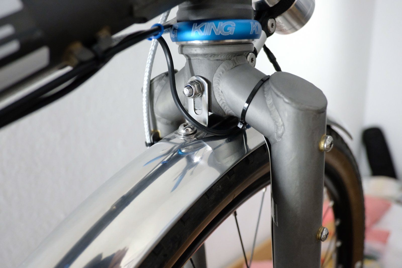

Gabel - da hab ich 6 mm Löcher gebohrt und die Streben an den untersten Anything Cage-Ösen montiert. Dafür waren lange Gilles Berthoud Edelstahlstreben nötig.

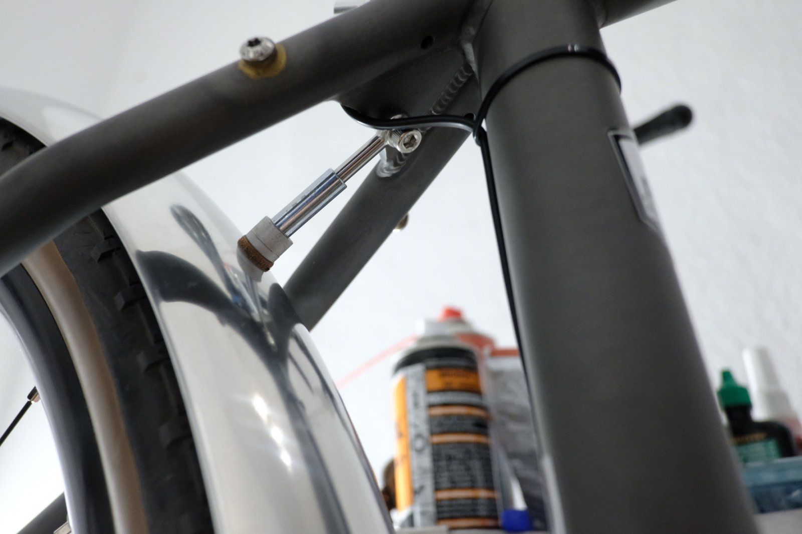

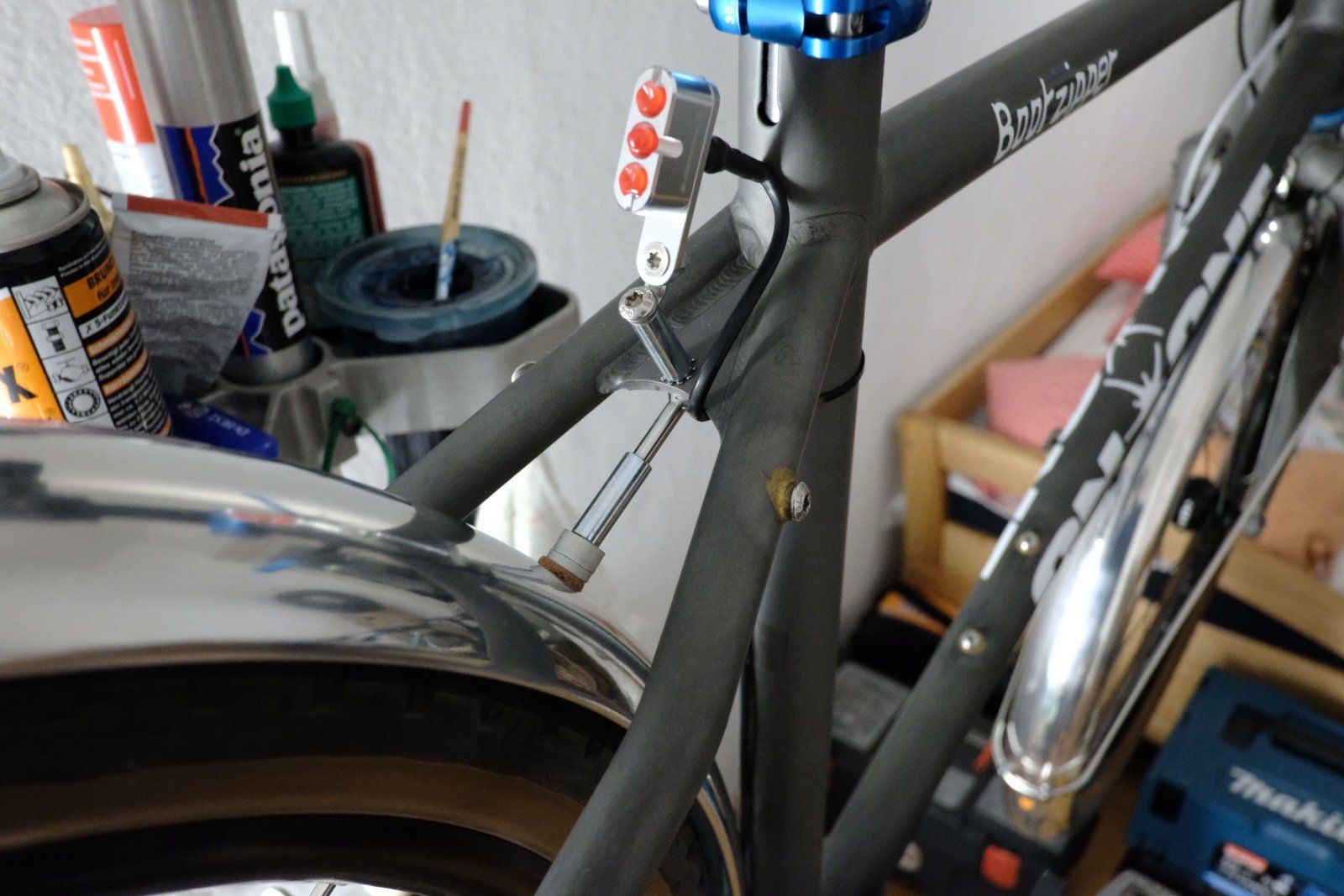

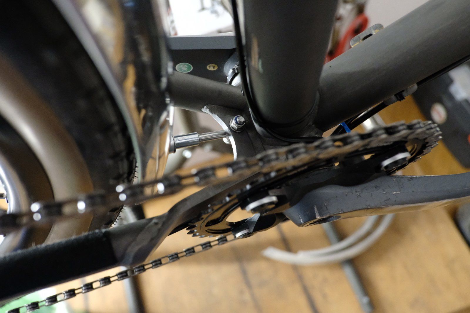

Hinterbau - 5 mm Löcher in die Verstärkungsbleche am Rahmen und dann mittels DIN 444 M5 Augenschrauben, Gewindemuffen, Unterlegscheiben und Lederscheiben die Bleche fixiert.
