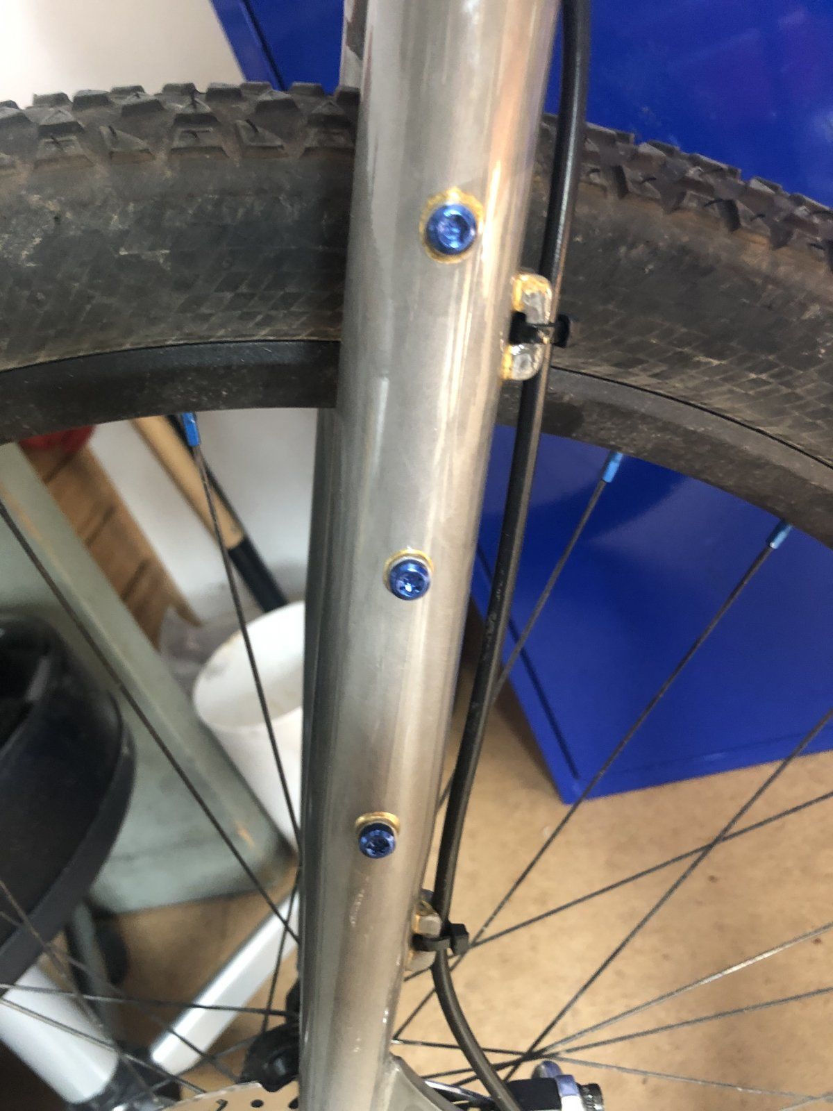

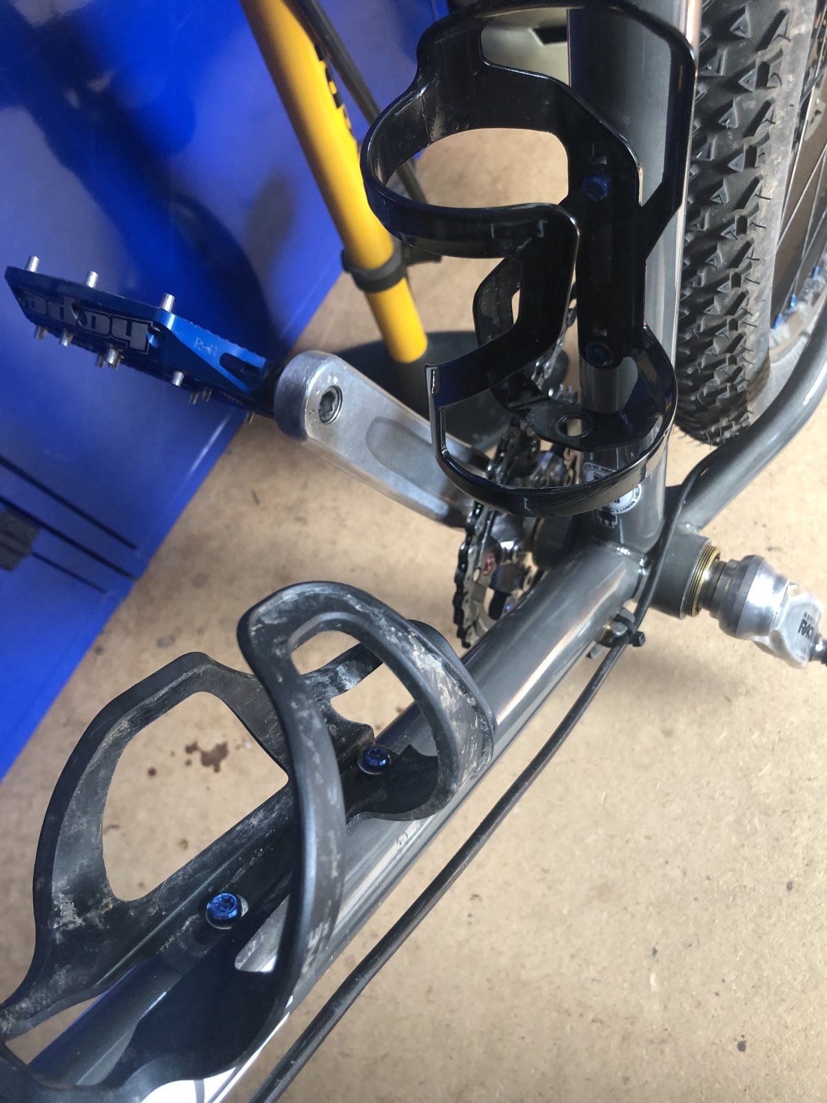

  • Kann mir jemand sagen, welches Schraubenmaß ich für die ganzen Löcher brauche?
