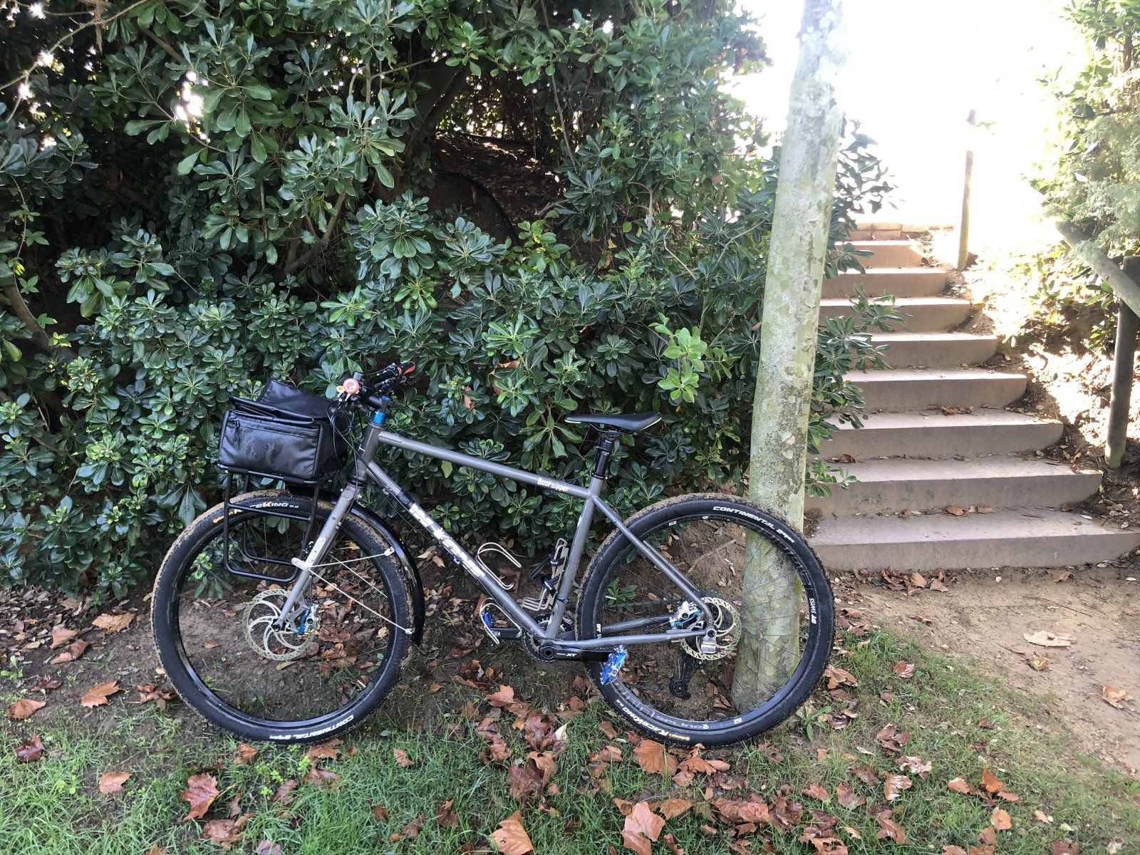

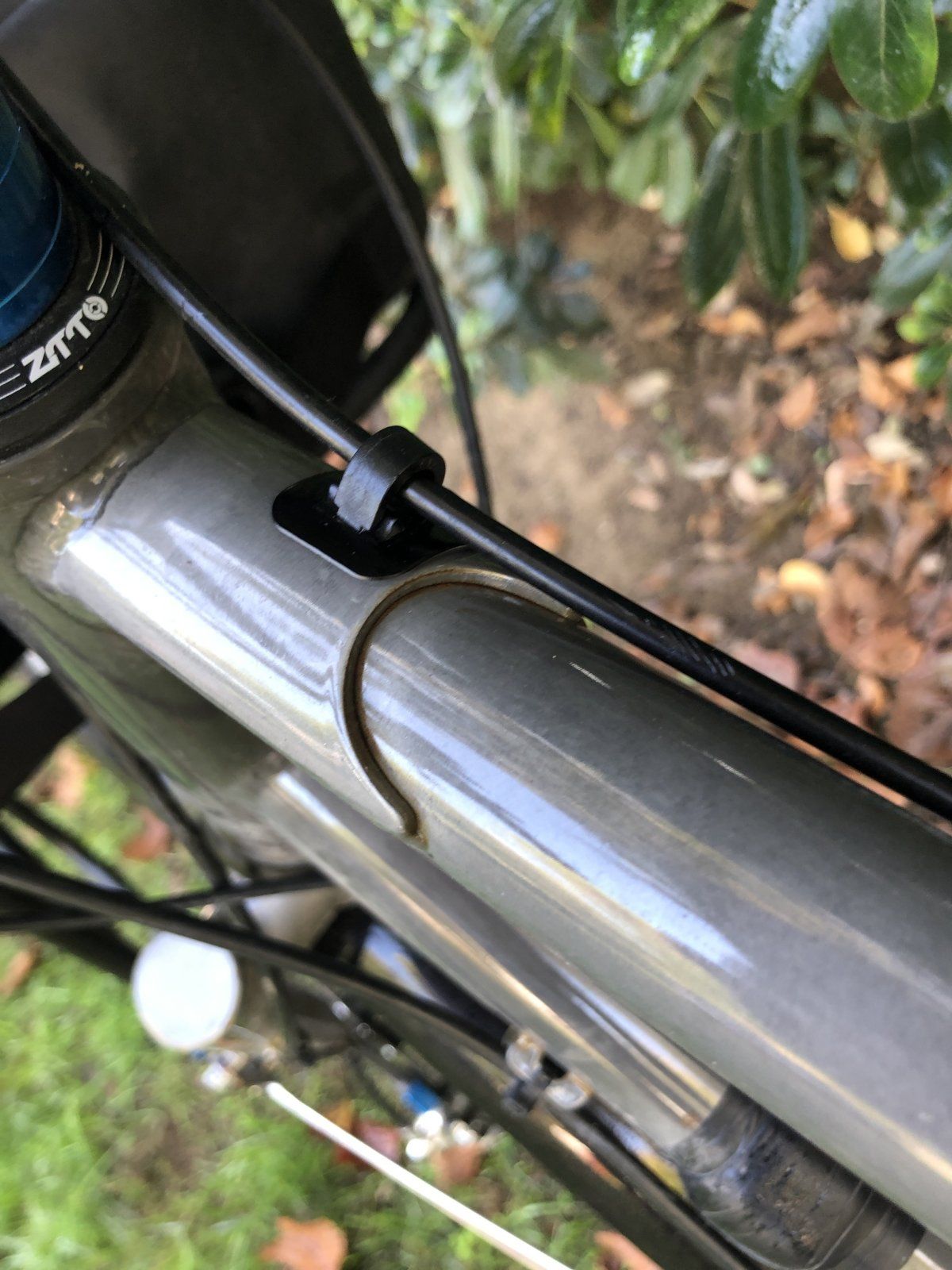

Bootzi im Campingmodus:
bissl rostet er…

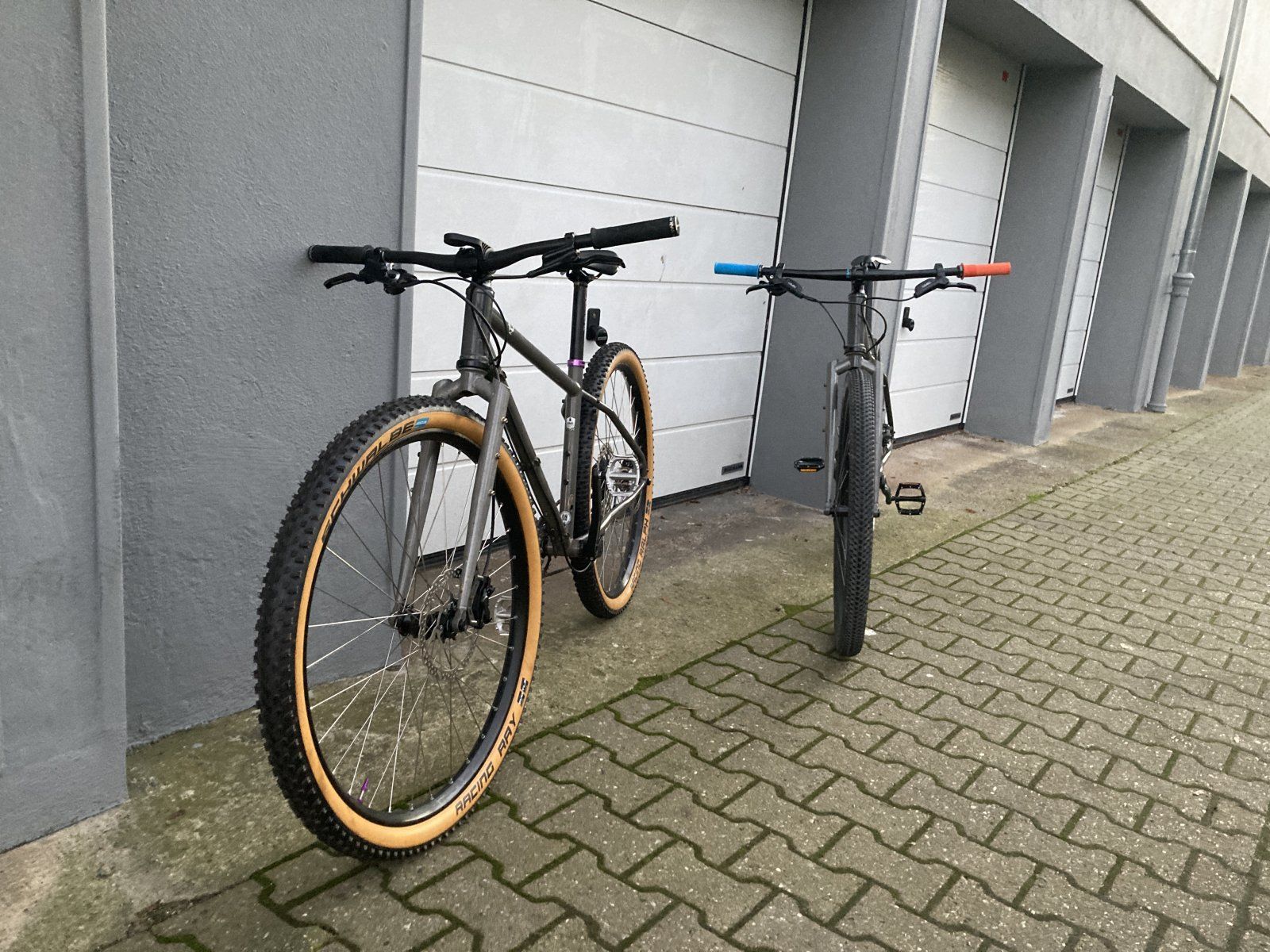

Erste Runde im Wintermodus -- neue Lenker, Cateye GVolt50, Rock Razor. Wie sieht eure Setups aus? Fährt jemand mit Ice Spiker oder ähnliches?

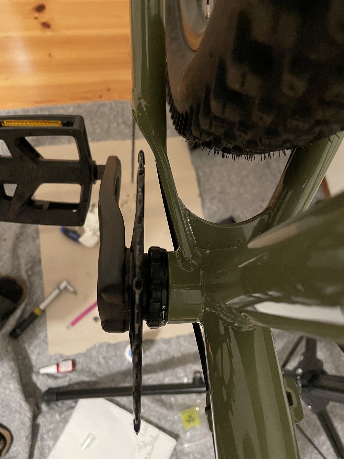

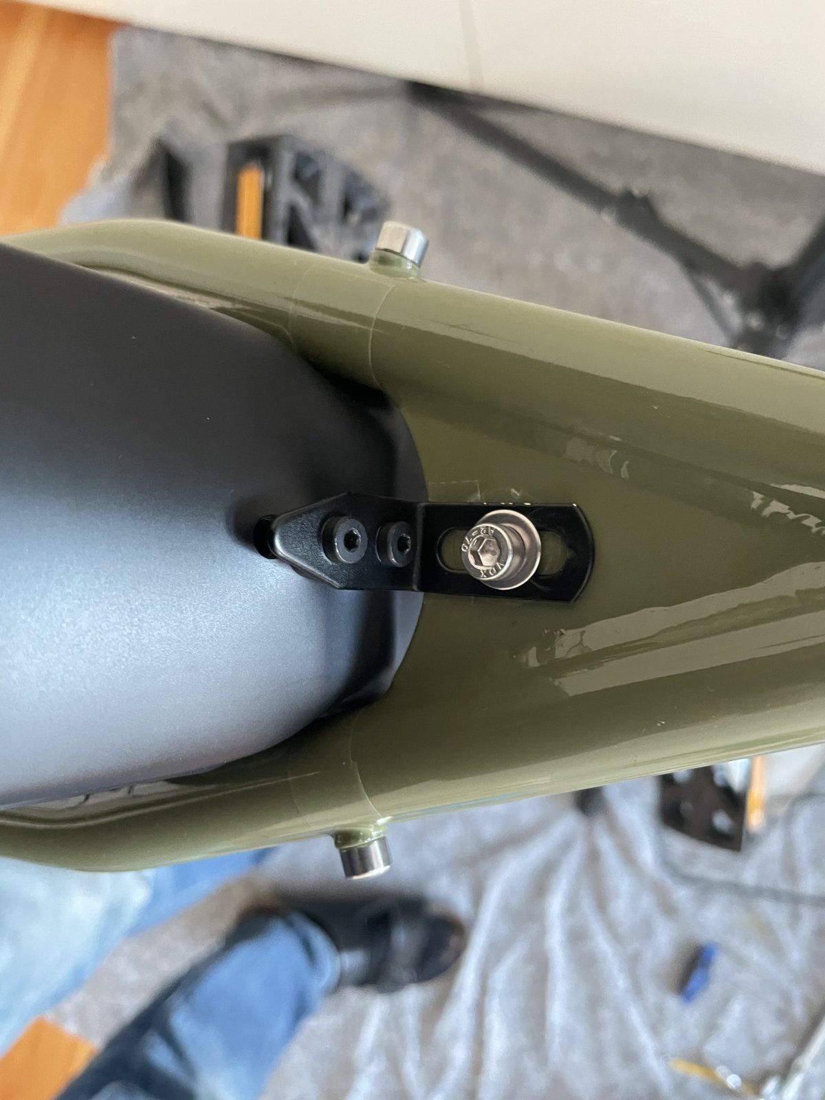

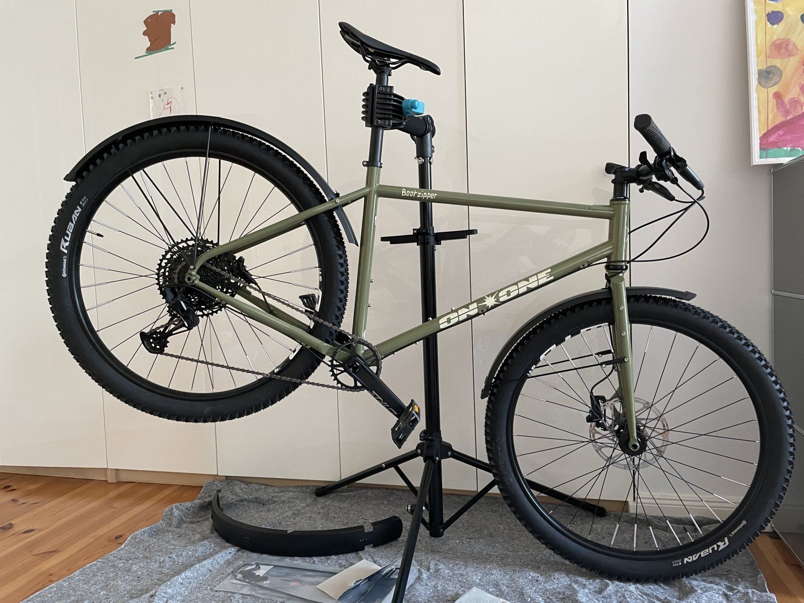

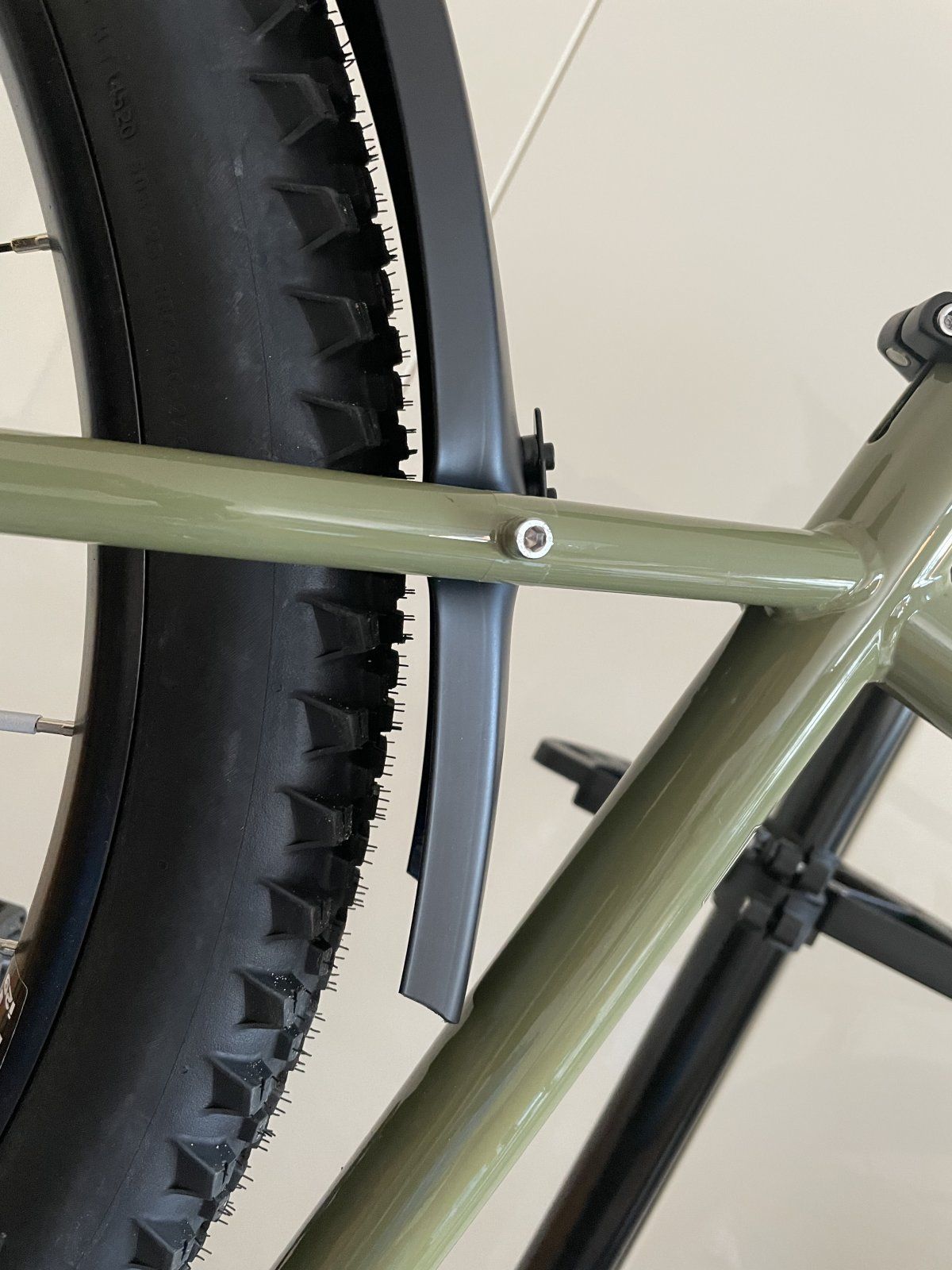

nachdem ich hier lange nur mitgelesen habe und mein Bootzipper (29er komplett als Vorführrad, soll mein Stadtrad/Rad zum Pendeln werden) vor zwei Wochen bei mir ankam, möchte ich gerne mein neu gewonnenes Wissen teilen (für einige sicherlich nichts neues):
Zu den Schutzblechen:
Für die Bluemels 75U muss man ein Loch in die Platte zwischen den Sitzstreben bohren. Unbedingt mit einem Körner ankörnen, dann ging das ziemlich problemlos.
  1. Die vordere, kurze Strebe, die bei den Bluemels mitgeliefert wird, ist zu kurz, wenn man für die 57-622 Conti Ruban Platz haben möchte. Eine der hinteren Sieben passt perfekt für vorne.
  2. An der Gabelkrone ist das Bluemels zu breit. Hier habe ich das Bluemels mit dem Fön angewärmt und es dann an der entsprechenden Stelle verformt. Am besten eignet sich zum eindrücken ein Rohr oder zum Beispiel ein alte Sattelstütze. Befestigung des vorderen Schmutzfängers mit den mitgelieferten Gummigurten.
  3. Für hinten benötigt man dann eine dritte lange Strebe (aber nicht die extralange Ersatzstrebe, sondern nur die normale längere Ersatzstrebe - beide separat erhältlich).
  4. Auch hinten muss man das Bluemels erwärmen um Platz für die Sitzstreben zu schaffen.
  5. Wenn man das Loch in der Stahlplatte zwischen den Sitzstreben - so wie ich - etwas zu weit oben bohrt, muss man den Winkel zur Schutzblechbefestigung mit zwei Distanzscheiben oder ähnlichen auf etwas Abstand bringen.
Zu den Bremsen: Die Sram Level sind nicht toll, aber mit 200 vorne und 180er Scheibe hinten ganz ok. Für die 200er vorne ist gerade so genug Platz.
Ein 34t absolute black ovales Kettenblatt passt ganz gut.
Ein Dropper kommt wahrscheinlich auch noch dran… Ansonsten soll aber alles so günstig wie möglich bleiben.

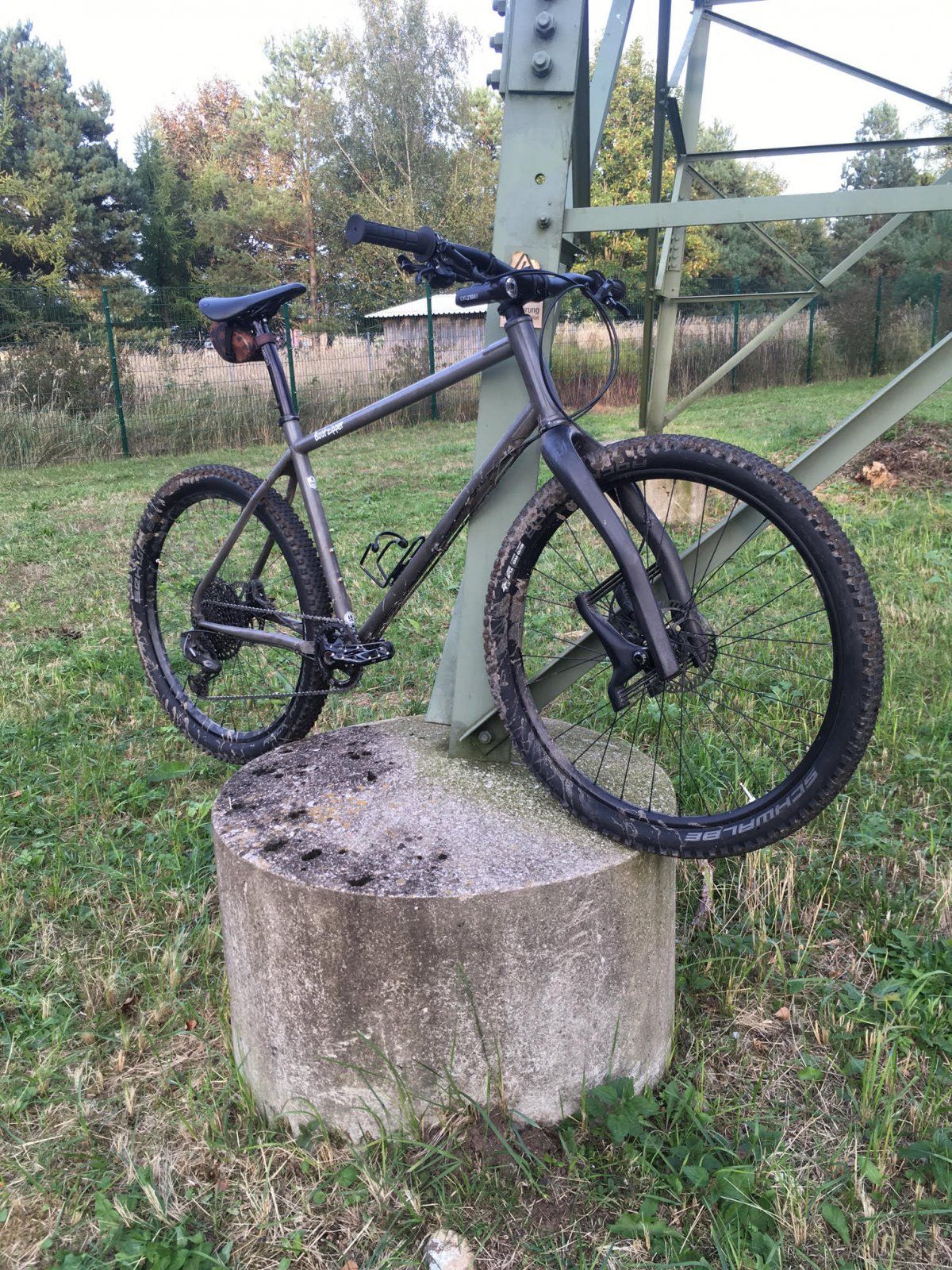

Nachdem ich für meine Holde zu Weihnachten ein Bootzipper aus einem gebrauchten Frameset hier aus dem Forum aufgebaut habe, kam diese Woche relativ unverhofft noch eines für mich in Größe L dazu.
Während das M etwas individueller aufgebaut ist, hat meines die Serien Austattung mit SX Eagle.
Stütze, Lenker und Pedale hatte ich schon getauscht und die Level musste jetzt noch einer MT500 weichen.
Interessant ist der Rost am Oberrohr, den haben bei mir auch beide, obwohl das Komplettrad bis dahin nur trocken im Keller stand.
