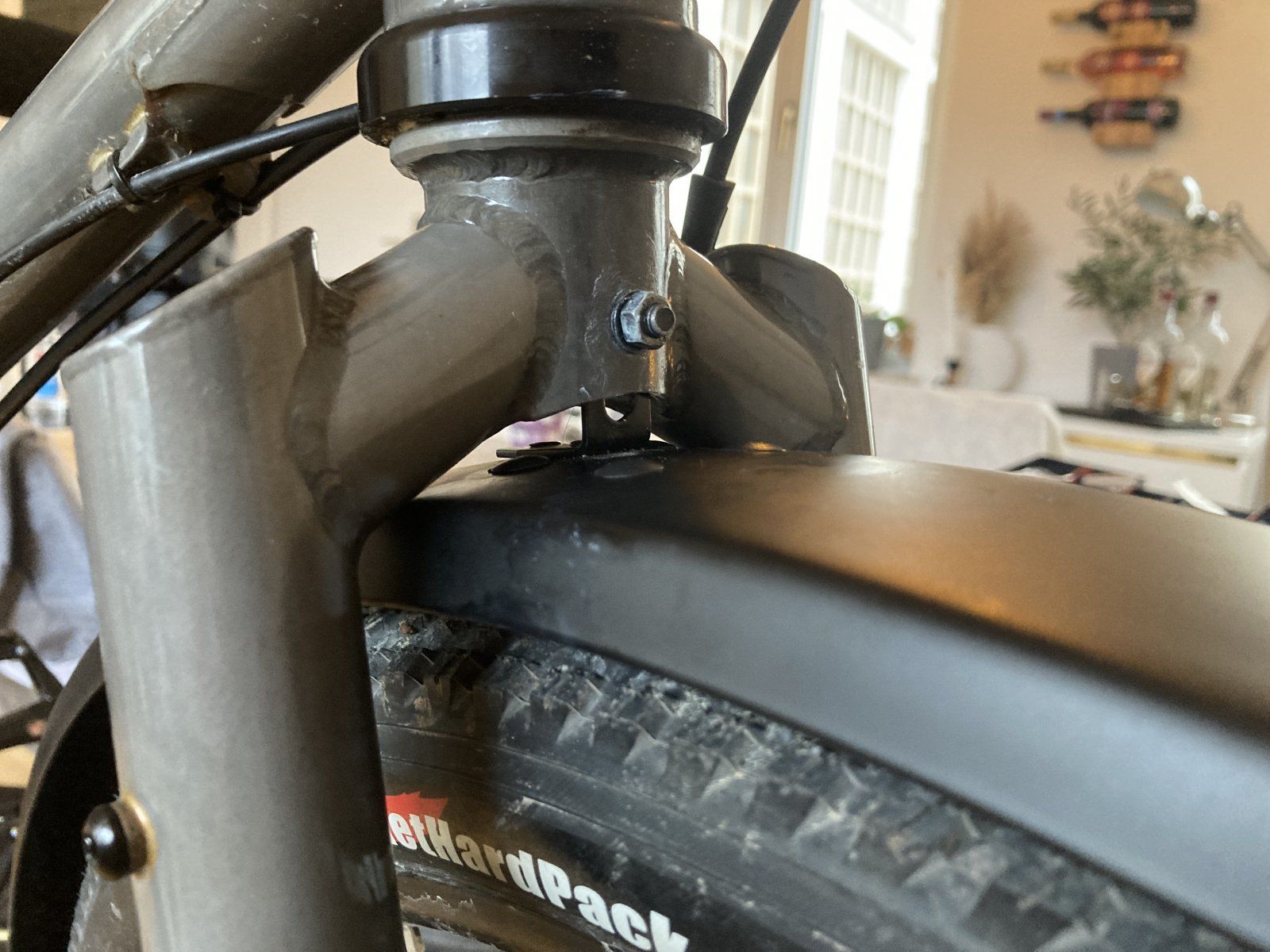

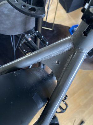

Ich habe mich an der Krone, sowie am Gusset der Sitzstreben für ein 6er Loch entschieden.
"Problem" der Bluemels U ist, dass sie aufgrund der Breite nicht sauber in den zwischen die Gabelholme und die Sitztstreben passen.
Vorne habe ich zwei Stück Slappertape untergelegt, am Hinterrad hatte ich versucht mit einem Fön das Material umzuformen.
Das klappt zwar, aber die starke Kante der U lässt sich nicht sauber bearbeiten, der Kunststoff wird nur weich und kippt etwas außer Form.
Sieht man auf dem Foto gut, das wird eher wellig, als das man die austeifende Kante sauber zusammengedrückt bekommt.
Oberer Befestigung am Gusset fehlt noch, hier muss ich das mitgelieferte Blech noch passen kürzen.
Bevor der Punkt aber nicht fix ist, möchte ich mir keine Gedanken über die untere Befestigung am Tretlager machen. Sonst sieht der Bogen des Blechs am Ende kurios aus.

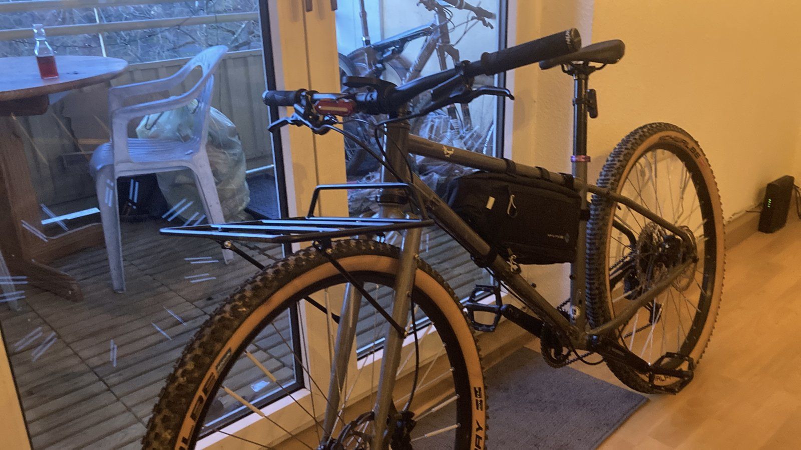

Nachdem ich mich mehr als ausführlich mit möglichen Frontracks beschäftigt hatte,
kam gestern ein Paket an.
-Specialized Pizzarack mag mir von der Befestigung her nicht gefallen
-Nitto ist zu klein und echt teuer, nur in Silber verfügbar
  • BLB günstig, klein, nicht lieferbar
  • 8Bar seit Ewigkeiten nicht lieferbar
  • Weitere Alternativen fallen gerne mal wegen Befestigung an der Achse, mit Schellen,
an Canitsockeln, etc. aus.
Bomtrack Frontrack, lieferbar, schwarz, simple.
Erste SteckLegeprobe
Die Streben wirken etwas breit, nochmal die Produkbilder angsehen und dann
beherzt die Schrauben rein. Zieht sich tatsächlich gerade...
Wird nicht meine bevorzugte Art der Montage, sorgt aber dafür,
dass die Streben dann "Custom fitted" für den Rahmen sind.
Auch hier wieder 5er Loch durch die Gabelkrone.
Was ich vergessen hatte:
Bomtrack gibt das Teil mit maximal 8kg an.
Also nix mit Kasten Bier drauf.
Scheint mir aufgrund der Befestigung aber auch logisch, zumal die Streben wie gesagt "nach außen" verlaufem vom Montagepunkt an der Gabel, hin zum Langloch am Träger selbst.

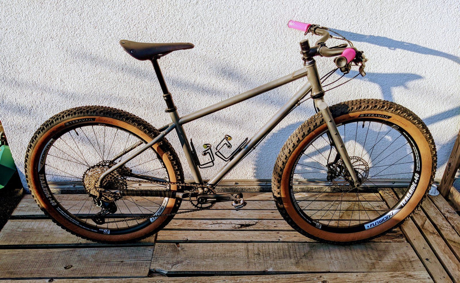

Ich hau auch mal ein aktuelles Bild von meinem Bootzipper raus. Als Komplettrad gekauft, ist mittlerweile doch das ein oder andere ausgetauscht worden. Klaro, der Fernsehturm auf dem Vorbau wird noch gehen sobald ich mir mit dem Lenker sicher bin.

:daumen:
Sind das die 3 Zoll Coronado?
Wieviel Platz hast du in der Gabel und zu den Kettenstreben?
Mein Zipper hat heute einen Winkelsteuersatz bekommen, - 1,5 Grad.
Außerdem habe ich überlegt es wieder auf 27,5+ umzubauen, Nobby Nic und Ranger in 3 Zoll liegen noch hier.
Ja, genau. Ist ein 3 Zoll. Platz ist nicht so viel aber es reicht mir noch. Der bügelt echt alles platt :lol: Ich hatte auch einen für hinten aber das war etwas optimistisch. Selbst ein 2,8'er Rocket Ron führte zum schleifen der Kette am Reifen, auch wenn er zu den Streben noch genug Platz hatte :ka:. Jetzt isses ein 2,6'er Honcho der aber auch Spaß macht.
