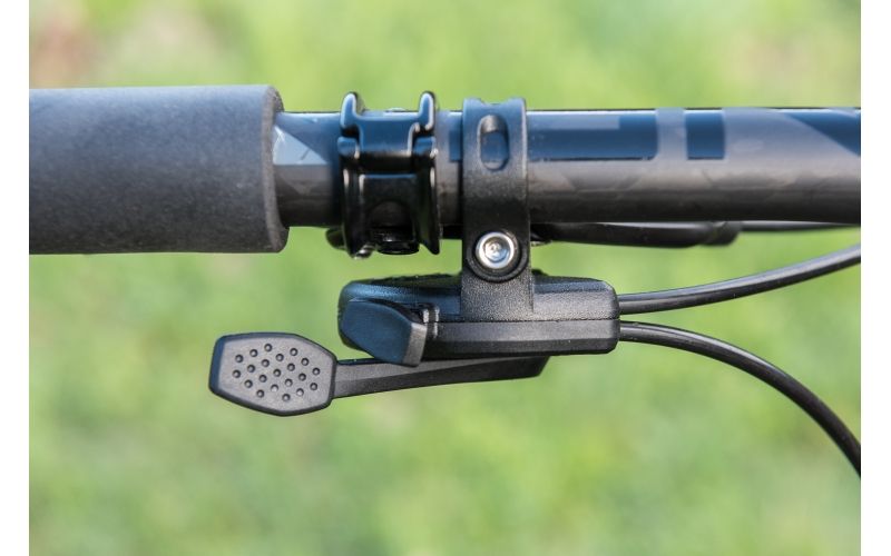

Könntest dir den Remote von der KS Dropzone holen und entweder zwischen Lenkergriff und Bremshebel oder zwischen Bremshebel und Dämpferremote montieren.
https://www.jungleproducts.co.uk/media/store/products/large/1427745309_601_1.jpg

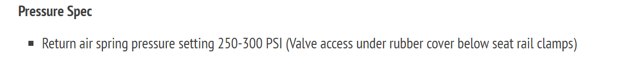

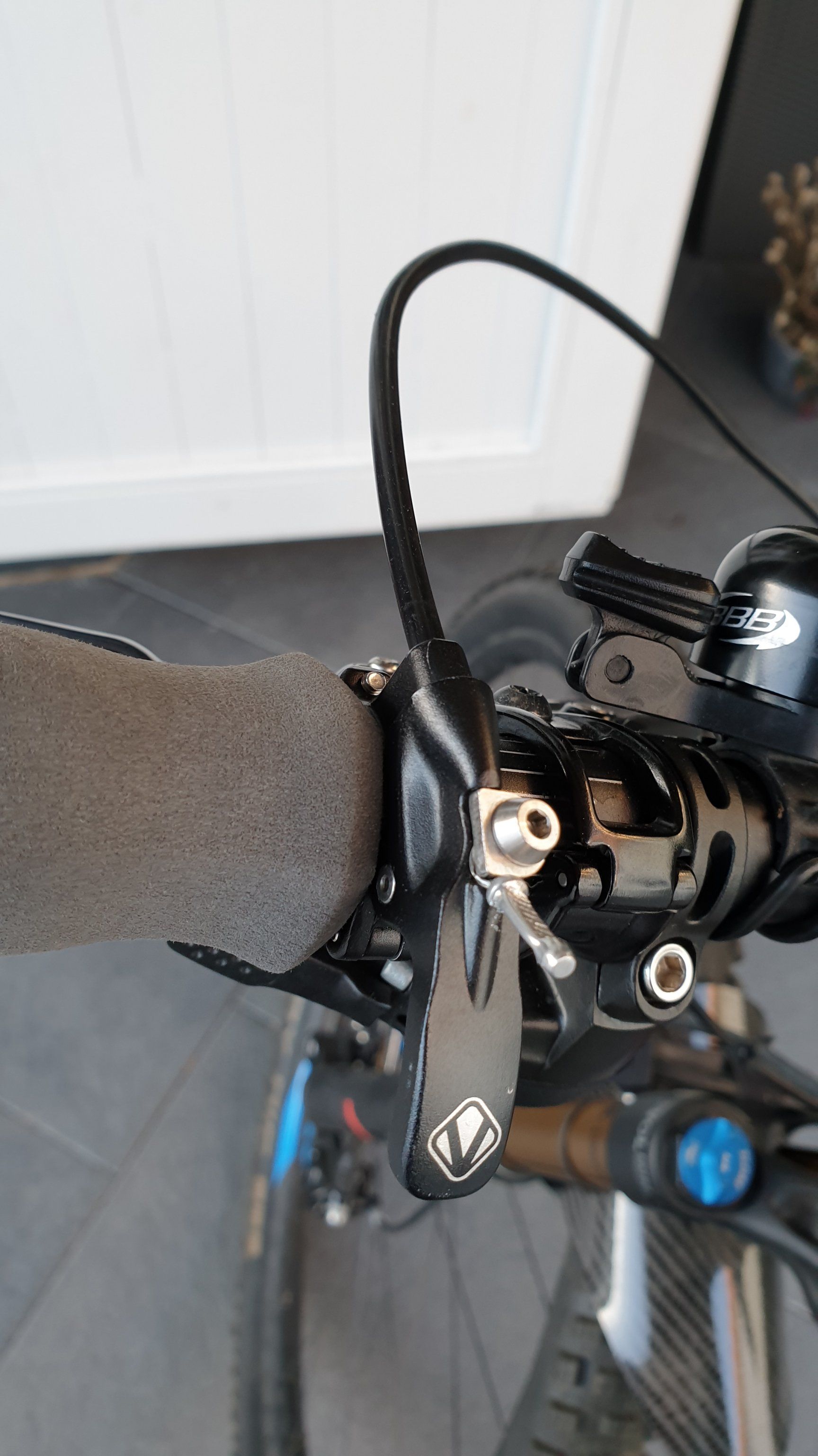

Ahoi, hat jmd eine idee wie man die bedienkräfte des Hebels verringern könnte? Am Ende der Stütze ist auf der schalthülle eine gedichtete endkappe. Die oneup stütze ist mit 290 psi gefüttert worden. Am Hebel ist der Zug sehr stramm. Es benötigt nur wenig weg um die Stütze auszulösen. Aber wie gesagt ich brauche wirklich sehr viel Kraft. Ich wusste nicht wie ich das kabelende bei durchgehender Leitung bis in den hebel in das hebelendloch bekomme.deswegen die endkappe. Oder muss der Zug einfach weniger stramm sein?Lg
Anhang anzeigen 826766 Ahoi, hat jmd eine idee wie man die bedienkräfte des Hebels verringern könnte? Am Ende der Stütze ist auf der schalthülle eine gedichtete endkappe. Die oneup stütze ist mit 290 psi gefüttert worden. Am Hebel ist der Zug sehr stramm. Es benötigt nur wenig weg um die Stütze auszulösen. Aber wie gesagt ich brauche wirklich sehr viel Kraft. Ich wusste nicht wie ich das kabelende bei durchgehender Leitung bis in den hebel in das hebelendloch bekomme.deswegen die endkappe. Oder muss der Zug einfach weniger stramm sein?Lg
Nope, das ist die *******-Konstruktion von OneUp, da muss man dran reißen wie ein Bekloppter.
Du könntest mit dem Luftdruck runter gehen, dann öffnet das Ventil noch etwas leichter.
Witzigerweise zeigte die Pumpe nach nochmaligen ansetzen 250 psi an. Wohl wieder was beim abnehmen rausgegangen. Habe jetzt mal 240 gemacht. Mal probieren. Nervt trotzdem. Kann doch nicht sein.
Eben mal meine Freundin ausprobieren lassen. die bekommt den Hebel gar nicht gedrückt und ist nicht gerade ne schwächliche. Die hat beide Hände genommen
Du hast das Zugende am Hebel völlig falsch verlegt. Weißt du, oder? Der Zug muß an der Unterseite des Hebels rauskommen.
gehört das ganze nicht unter den Lenker? also das ganze einmal umdrehen, dann ist der Winkel auch bissl geschickter.
Dann mußt du den Hebel aber ziehen und nicht drücken. Der gehört schon nach oben.
Wenn ich das so sehe wie manche Leute ihre Züge verlegen wundert es mich nicht wenns hinterher irgendwo klemmt.
Ne habe ich tatsächlich nicht gesehen.danke werde es mal probieren.aber ob das etwas ändert. Mal schauen.
Ok habe jetzt die Schelle etwas weiter am Lenker gedreht.den zug neu verlegt. Die zughülle von innen mit Öl ausgefüllt. Und was verkehrt war...das grüne endstück an der stütze war nach dem einsetzen des Zugs nicht um 180 Grad verdreht .war wohl damit nicht optimal. Benötige handkraft ist weniger geworden. Aber geschmeidig ist es nicht. Ich kann mir nur vorstellen dass die Hülle durch meinen Rahmen geht und sich ggf nicht optimal frei bewegen kann weil cube da eine bürste eingebaut hat damit innenverlegte Sachen nicht klappern und es einfach mehr Widerstand bedeutet. Danke euch allen für die tolle Unterstützung!
