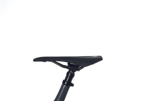

OneUp Components konnte zuletzt mit dem praktischen, im Steuerrohr verstaubaren EDC-Tool auf sich aufmerksam machen. Nun folgt die OneUp Components Dropper Post: Diese ist in zwei Versionen mit maximal 150 mm oder 170 mm Hub erhältlich. Der Clou an der Sache: Dieser kann werkzeuglos und im komplett montierten Zustand um bis zu 50 mm reduziert werden. Dazu muss man lediglich den mitgelieferten Shim auf die passende Länge kürzen und unterhalb des Abschlussrings installieren.
Laut OneUp handelt es sich zudem um die am flachsten bauende Vario-Stütze der Welt, sodass man häufig zur 170 mm-Variante greifen können soll. Mit 248 $ inklusive Remote und weltweitem Versand ist die OneUp Dropper Post eine der günstigeren Modelle auf dem Markt.
Die OneUp Components Dropper Post gibt es mit 150 oder 170 mm Hub. Dieser kann zudem stufenlos um bis zu 50 mm reduziert werden. – Sie kostet 248 $, inklusive Remote und weltweitem Versand.

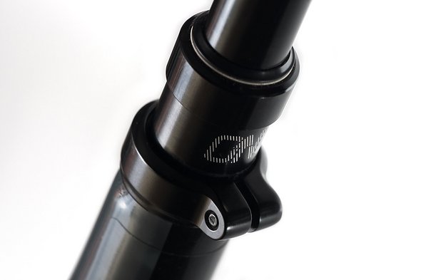

Um den Hub zu begrenzen, muss man lediglich den Abschlussring entfernen und einen passend gekürzten Shim einführen.
# Um den Hub zu begrenzen, muss man lediglich den Abschlussring entfernen und einen passend gekürzten Shim einführen.

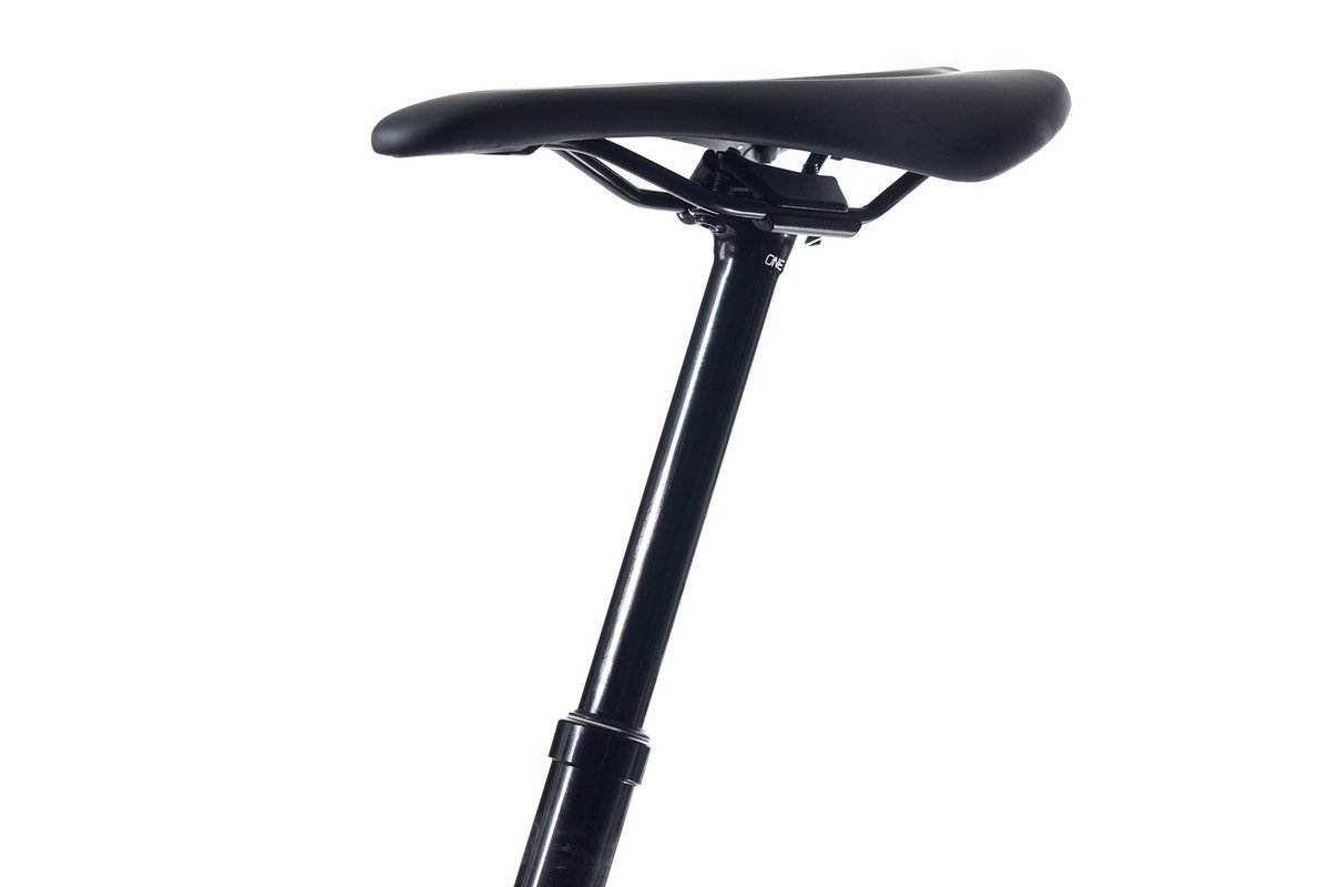

Dank ihres schlichten Designs baut die OneUp-Sattelstütze sehr flach – dadurch sollen viele Fahrer mehr Hub nutzen können.
# Dank ihres schlichten Designs baut die OneUp-Sattelstütze sehr flach – dadurch sollen viele Fahrer mehr Hub nutzen können.

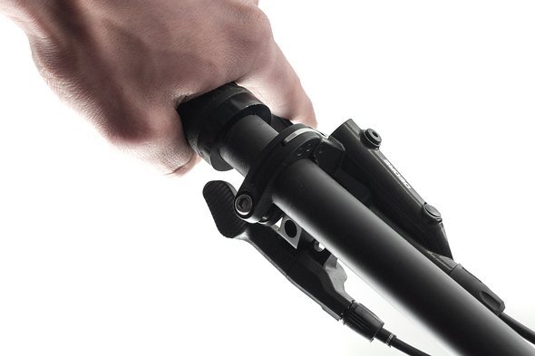

Die Lenkerfernbedienung ist aus Carbon und soll sich sehr leichtgängig bedienen lassen. – Sie betätigt ein reguläres Kabel …
# Die Lenkerfernbedienung ist aus Carbon und soll sich sehr leichtgängig bedienen lassen. – Sie betätigt ein reguläres Kabel …
… das intern verlegt wird und unten in der Stütze endet. – Geklemmt wird es allerdings im Hebel, was der Servicefreundlichkeit dient.
# … das intern verlegt wird und unten in der Stütze endet. – Geklemmt wird es allerdings im Hebel, was der Servicefreundlichkeit dient.
Die Remote besteht aus Carbon und soll sich dank eines großen Kugellagers sehr sanft bedienen lassen. Zudem orientiert sich die Form der Fernbedienung eher am kleineren Hebel eines Shifters, nicht am größeren. Dadurch soll man den Daumen weniger bewegen müssen und den Lenker zu jeder Zeit fest im Griff haben. Betätigt wird dabei ein reguläres Kabel, das an der Remote geklemmt und somit leicht zu verlegen ist. Je nach Wunsch kann die Remote mit passendem Shimano I-Spec II oder SRAM MatchMaker-Adapter oder einer Lenkerschelle ausgeliefert werden.
