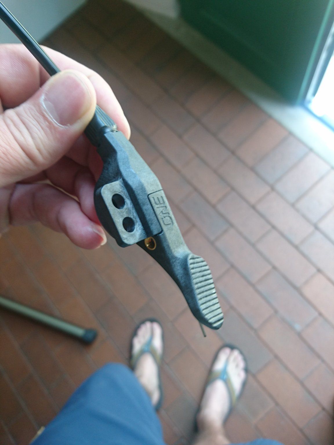

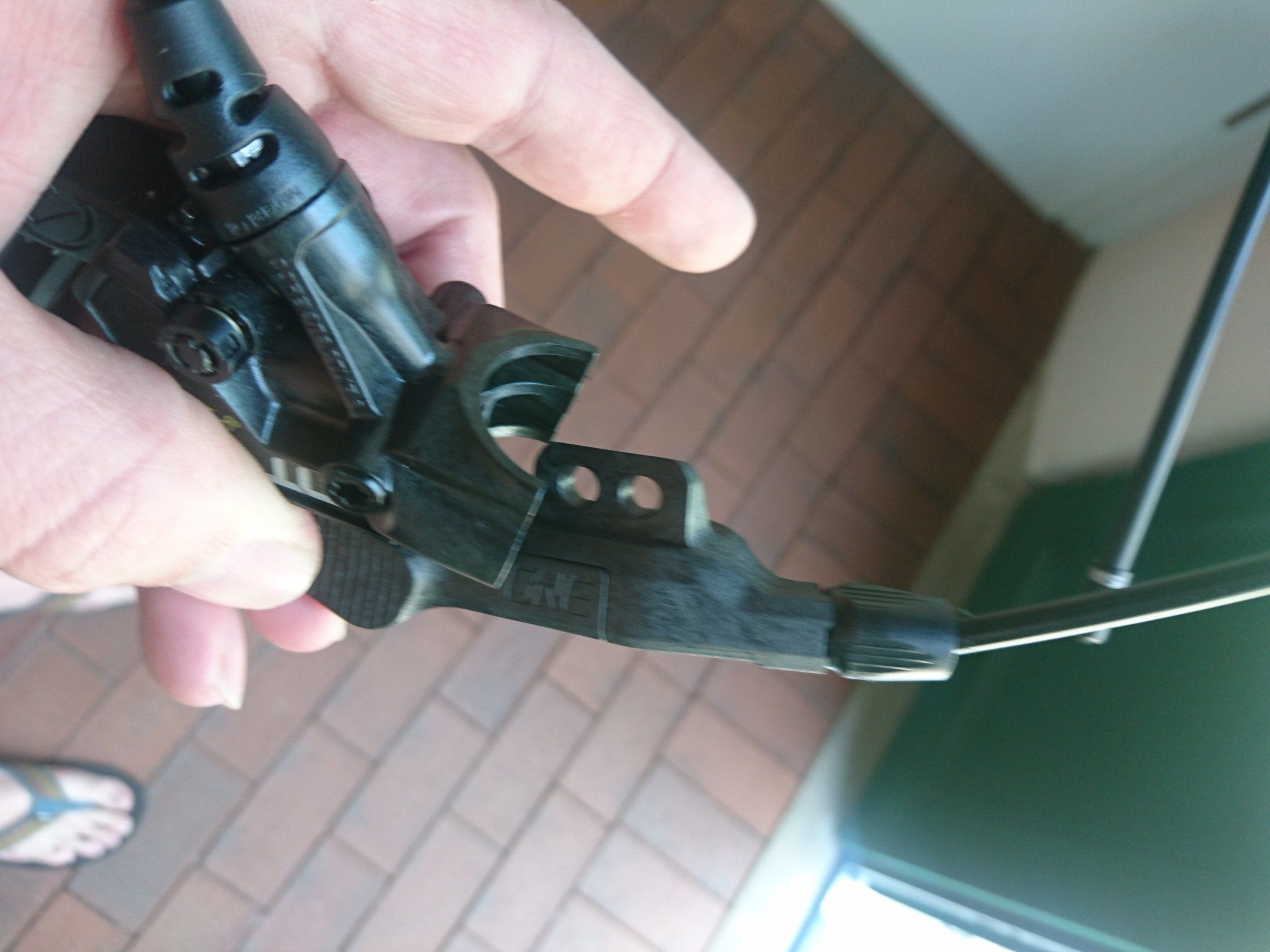

Hebel dürfte von der Wertigkeit wahrscheinlich auf dem Niveau von Maguras Carbotecture liegen, oder?
Hab meine auch seit vorgestern verbaut und sie funktioniert klasse. Ausfahrgeschwindigkeit ist sehr zügig aber lässt sich gut dosieren.
Der Hebel scheint mir aus dem 3D Drucker zu sein!?
Du kannst dir auch ein Carbon-Filament für den 3D-Drucker kaufen. Dann kannst du auf deine Produktbeschreibung gültig "Carbon" draufschreiben. Hat dann aber mit dem üblichen Bauteilen aus laminierten Kohlefasern nicht viel zu tun.
Das wird das gleiche (oder ähnliches) Zeug sein, wie das aus dem die Geber der Magura-MT-Bremsen sind.
Zerhackte Karbonfasern mit viel Harz und etwas Kunststoff.
Sieht zumindest ziemlich ähnlich aus.
Laminiertes Karbon ist's mit ziemlicher Sicherheit nicht.
Es handelt sich um carbonverstärkten Kunststoff, recht ähnlich den Magura Gebern (Carbotecture).
Wird beides im Spritzgussverfahren hergestellt. Bei Carbolay werden Mattenzuschnitte laminiert.
Rein von der Optik hat oneup noch Luft nach oben. Das basismaterial funktioniert jedoch sehr gut und die Qualität wird sich zeigen.
