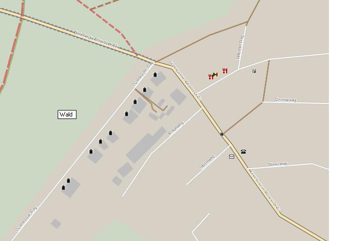

Hallo Felix,
in der OpenMTBMap werden auch Häuser (building=yes) angezeigt und neuerdings auch Hauseingänge, (entrance=yes), was immer das soll.
Hier mal ein Beispiel.
attachment.php
Bei einem Uni Campus oder einem größeren Industriegelände einer Firma mag das ja sinnvoll sein um den richtigen Eingang zu finden, aber nicht an jedem Haus einer Wohnstraße.
Kannst du dies bitte aus der OpenMTBMap "rauslassen" das irritiert mehr als das es was nutz, zumal die Symbole sehr groß sind.
Danke!
Tatsache, sorry, ich hatte erst heute wieder eine aktuelle Karte installiert, wegen der Lizenzumstellung, da fehlte sonst noch zuviel, was mittlerweile wieder drin ist.
Ich hatte aber in MapSource noch die alte ausgewählt...
Ja, es war die alte Version vom 4.5.2012, in der aktuellen sind die nicht mehr.
