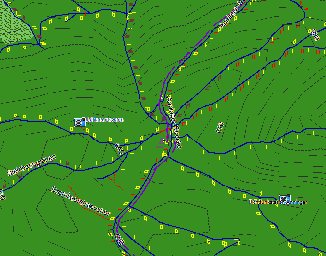

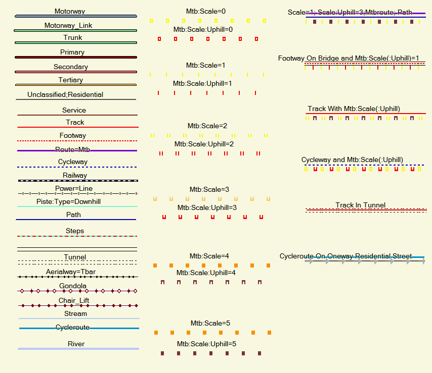

Nachdem ja immer wieder Noobs anfragen wie man die Openstreetmap technisch hochwertig fuer Mountainbikezwecke umsetzt - und fuer gute Ergebnisse dazu viel Wissen Notwendig ist. Hab ich mal die Seite www.openmtbmap.org aufgemacht.
Mein Ziel ist eigentlich einen Kosmos Kartenserver draufzupacken auf den man dann Karten mit Mountainbike/Fahrradfokus benutzen kann. Bis es aber mal soweit ist - werde ich die Website einfach fuer Garmin OSM Mapsets misbrauchen.
Zurzeit habe ich Oesterreich, Schweiz und Bayern als Mapsets zum herunterladen. Einen Kartensatz fuer Deutschland werde ich auch anbieten - aber um de Traffic nicht ueberzustrapazieren werde ich das fertige Installationspaket auf einem Filehoster anbieten.
Die Karten unterstuetzen fuer Mountainbiker sowie Radfahrer recht intelligentes Autorouting. Meiner Meinung nach deutlich besser als alles was bisher an Routingmoeglichkeiten vorhanden ist - in Gegenden wo das Material passt. Sprich es wird nicht der kuerzeste Weg auf breiten Straßen geroutet, sondern Vorzugsweise auf Pfaden und Wegen mit mtb:scale Klassifizierung, MtbRouten, .....
Sprich das Routing ist so eingestellt, dass es die schoensten, nicht die schnellsten Wege benutzen soll. Also Vorzugsweise Singletrail anstatt Waldautobahn (soweit das eben im Garmin Format moeglich ist) - bei gleichzeitiger Praeferenz von Waldautobahnen sowie Radrouten ueber Kleine Straßen und nur im absolutem Notfall mal eine Strecke auf Hauptstraßen oder mit Gondel/Faehre.
Damit es einen nicht Garminartig aus versehen auf die Autobahn oder Schnellstraßen schickt, sind diese fuer Routing deaktiviert.
Schreibts einfach mal eure Kommentare zu den Karten hierhin, oder noch besser auf openmtbmap.org - damit es dort nicht ganz so leer ist.
Wie gesagt - vorerst gibt es Oesterreich, Schweiz und Bayern zum download - sozusagen als Betatest. Wenn ich ein paar Kommentare hab und etwaige Fehler ausgebuegelt sind, stelle ich ganz Deutschland auf einen Filehoster (außer jemand hat zu viel Traffic uebrig. Deutschland braucht ohne Hohendaten etwa 400MB).
Als Einstieg hier mal ein paar Screenshots

Wegen Hoehenlinien, ich werde Jonathan de Ferranti anschreiben und fragen ob ich seine Daten verwenden darf. Diese sind naemlich IMHO die einzige brauchbaren Hoehendaten die man kostenlos (aber eben nicht frei) bekommt.
Zwecks Style-Files. Nachdem ich da Wochen an Arbeit reingesteckt habe, bin ich da noch zoegerlich wegen veroeffentlichen. Sollte ich die Seite aber jemals einstellen - dann veroeffentliche ich die Style-Files auf jeden Fall. Ich weiß zurzeit einfach noch nicht so richtig wie ich mit der Seite umgehen werde.
hab zwar noch keinen garmin, aber das klingt wirklich interessant. berücksichtigt es auch die steigung bei der wahl der trails? also dass man nicht trails bergauf und forstwege runterfährt, sondern nach möglichkeit umgekehrt? trails die bergab ein traum sind, werden bergauf ja oft zur langweiligen tragepassage.
Leider Nein. DEM (Digital Elevation Modell) und davon abhaengiges Routing werden noch nicht unterstuetzt. Leider hat vor 5-6 Monaten als ich das mtb:scale Proposal gestartet habe - sich Widerstand gegen meinen Vorschlag alle Wege grundsaetzlich bergauf einzutragen aufgetan.
Waeren andere OSMler dabei mich im Wiki/Mailingliste zu unterstuetzen beim entwickeln eines inclination=up/down/ keys? bzw dem anraten von -% (negativ Prozent) im Falle das die Wegrichtung bergab geht anstatt bergauf?
JEDOCH: Wenn mtb:scale:uphill=3-5 eingetragen ist, wird ein Trail benachteiligt (jedoch bergab wie bergauf). Bisher ist es mir noch nicht gelungen zwei uebereinanderliegende gegenlaeufige "Einbahnwege" zu erzeugen. Ich werde mal schauen ob sich da irgendwie etwas umsetzen laesst.
Zurzeit sollte man halt einfach lieber ein paar Via Points setzen, ganz drauf vertrauen dass das Autorouting so intelligent ist, dass bergauf vs bergab bei einem Geraet das dies nicht unterstuetzt ermoeglicht wird (eben ueber Hacks an der Karte) wird man aber sicher auch in Zukunft nicht koennen. Alleine schon weil viele OSMler im Wiki gemeint haben den mtb:scale:uphill Key nicht benutzen zu brauchen/wollen.
