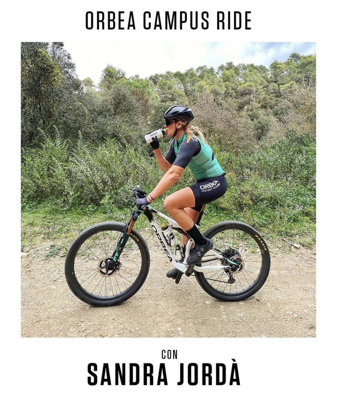

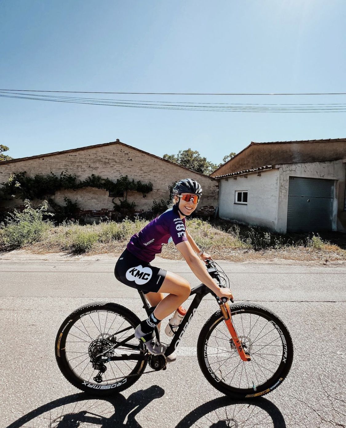

In der letzten Zeit finde ich immer wieder Fotos von CrossCountry-Pros, bei denen ich jedes Mal denke: Der Rahmen ist zu klein. Geht es noch jemandem so? Denn wenn das das neue „Normal“ ist, liege ich mit meiner Wahrnehmung, welche Größe passt (oder eben auch nicht) immer daneben… ist das nicht zu aufrecht? Gestaucht und mit viel zu wenig Platz zwischen Knien und Lenker?! Beide Damen haben ja gefühlt 95% Gewicht aufn Sattel…?!
Anbei mal zwei Beispiele:
Anhang anzeigen 1601032Anhang anzeigen 1601033
Je nachdem kann das auf Fotos manchmal etwas verzerrt/komisch wirken/aussehen.
„Richtige“ Racer wählen oftmals den kleineren Rahmen. Wegen Wendigkeit/Agilität/Sattelüberhöhung bzw. um Druck auf die Front zu bekommen und Gewicht?
Bin mit 1,89/90 bei den meisten Herstellern ganz klar XL Fahrer. Würde ich noch so wie früher aktiv Marathon und XC fahren, hätte ich bei dem einen oder anderen Hersteller bestimmt auch ne Nummer kleiner gewählt.
Bei dem aktuellen Größen und Reach Wahn, muss ich aber aufpassen, dass es nicht zu groß wird.
Die 510 Reach am Spur sind bei mir absolutes Limit.
Mir gefallen aber die 2cm mehr Oberrohr zu meinen Rahmen früher. Das Handling in Verbindung mit einem etwas kürzeren Vorbau und 750/760 Lenker finde ich viel besser im Gegensatz zu dem wie man es früher gefahren ist.
Nur am XC HT fahre ich mit 80mm Vorbau und 720er Lenker entgegen dem Trend.
An die Theorie „kleinerer Rahmen = wendiger“ habe ich auch schon gedacht, es aber noch nie so krass wahrgenommen wie auch den Fotos. Deren Sitzwinkel ist ja alles andere als gestreckt… zweiter Gedanke war, dass es an den überproportional langen Beinen der Fahrerinnen liegen könnte, wobei die beiden trotzdem fast aufrecht sitzen: Viel Last haben die bestimmt nicht auf den Griffen.
Man liegt auch nicht mehr so auf dem Bine wie früher. Je aufrechter, umso besser kann man atmen und bekommt mehr Luft.
Aerodynamik ist ja bei XC auch nicht so wichtig, eher bei XCM.
Wenn du dir aber mal die WCs anschaust, fällt eher nur die Rissveds aus der Reihe. Die sitzt schon seit Jahren ziemlich aufrecht auf dem Bike.
Lieber mal live anschauen als sich von Bildern blenden lassen.
War schon bei 3 WCs und 2 WMs. Kann ich jedem nur empfehlen, sich das vor Ort mal anzuschauen. Sind noch teilweise Profis zum anfassen.

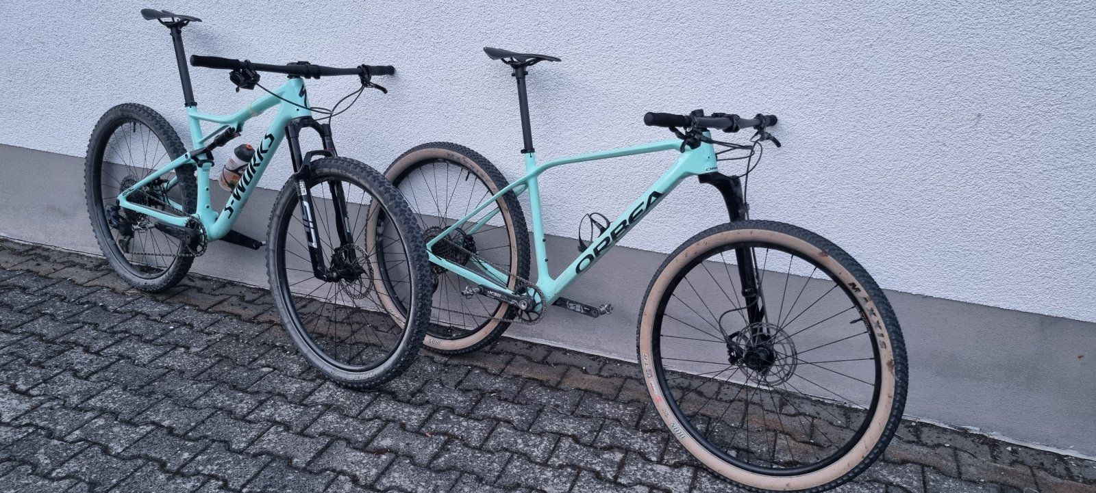

Ist das das Ice Green der 2022er Modelle? Auf den Fotos von Orbea kommt es meist nicht so kräftig rüber. Bist du mit der Farbwahl zufrieden?
Ja, ist die Farbe Ice Green.
Love it or hate it. - Die Meinungen gehen bzgl. Farbe auseinander.
Hatte zu viele Teile im Regal und war auf der Suche nach einem Gegenstück zu meinen Fully. Match!
Kpl.-Rad bestellt und geschlachtet.
Hier beide auf einem Bild.
(Beide hier nur grob zusammengesteckt, nicht final).
Je nach Lichteinfall erscheint die Farbe mal mehr oder weniger kräftig.
