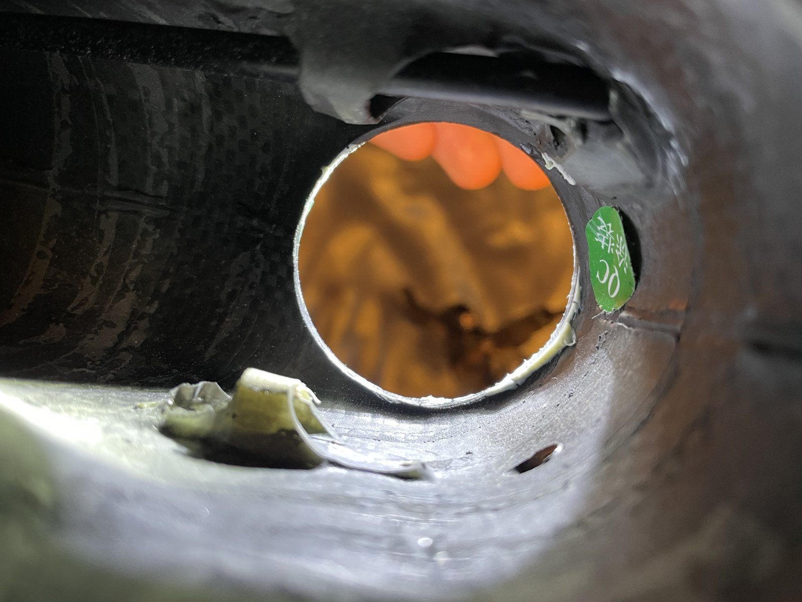

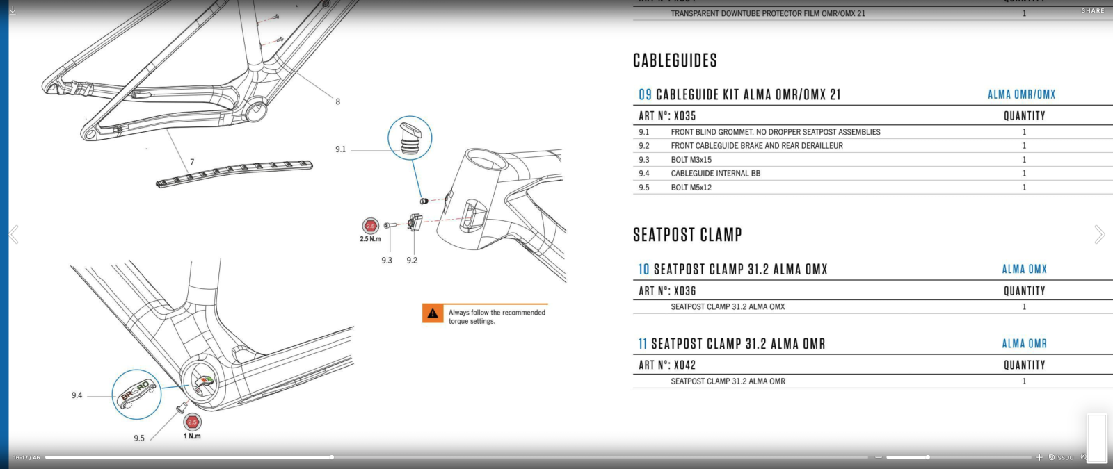

Ich habe noch eine Frage zum Dropper Post Nachrüsten. Anscheinend nutzt man ja die Leitungsöffnung auf der rechten Seite (9.1).
Ist hier ein Liner innen verlegt oder geht es dann relativ Free-Style über das Tretlager zum Sitzrohr?
Tretlager muss wahrscheinlich raus, um die Kurve zum Sitzrohr hinzubekommen, oder?
Also ich habe die Leitung für die Dropper auch ohne Tretlagerausbau durch den Rahmen bekommen. Mit ein bisschen Geschick und Geduld funktioniert das schon;)

Danke. Da ich noch zusätzlich die Bremse bei mir rausschmeiße, muss ich wohl genau an diesen halter hin :D
Lässt sich mit einem Connector evtl. auch so durchführen. Ich hatte die Schraube des Halters nur zu weit gelöst, da ich vorher den Aufbau nicht kannte.
Leider hatte sich der Halter dadurch gedreht.
Ist in dem Halter direkt die Bremsleitung oder ist die in einem Liner / Schaumstoff und somit geführt?
Der Halter klemmt direkt die Bremsleitung.
Ich hatte die Capgo-Hülle vom Steuerrohr her eingezogen.
Ob von Serie her eine Hülle montiert war, kann ich dir gar nicht mehr sagen. 🤔 Da liegen schon wieder zu viele Räder dazwischen.
Geht auch ohne, habs mit Magnet-Tool hinbekommen mit etwas Geduld. Hätte eine Crankbrothers Highline mit 100mm Hub abzugeben, falls Interesse besteht. Aufgrund N+1 hab ich nun noch ein Trail-Hardtail und in das Alma kommt wieder die Carbon Sattelstütze. Die Dropper hat nicht mal 100km gelaufen, Pn bei Interesse.

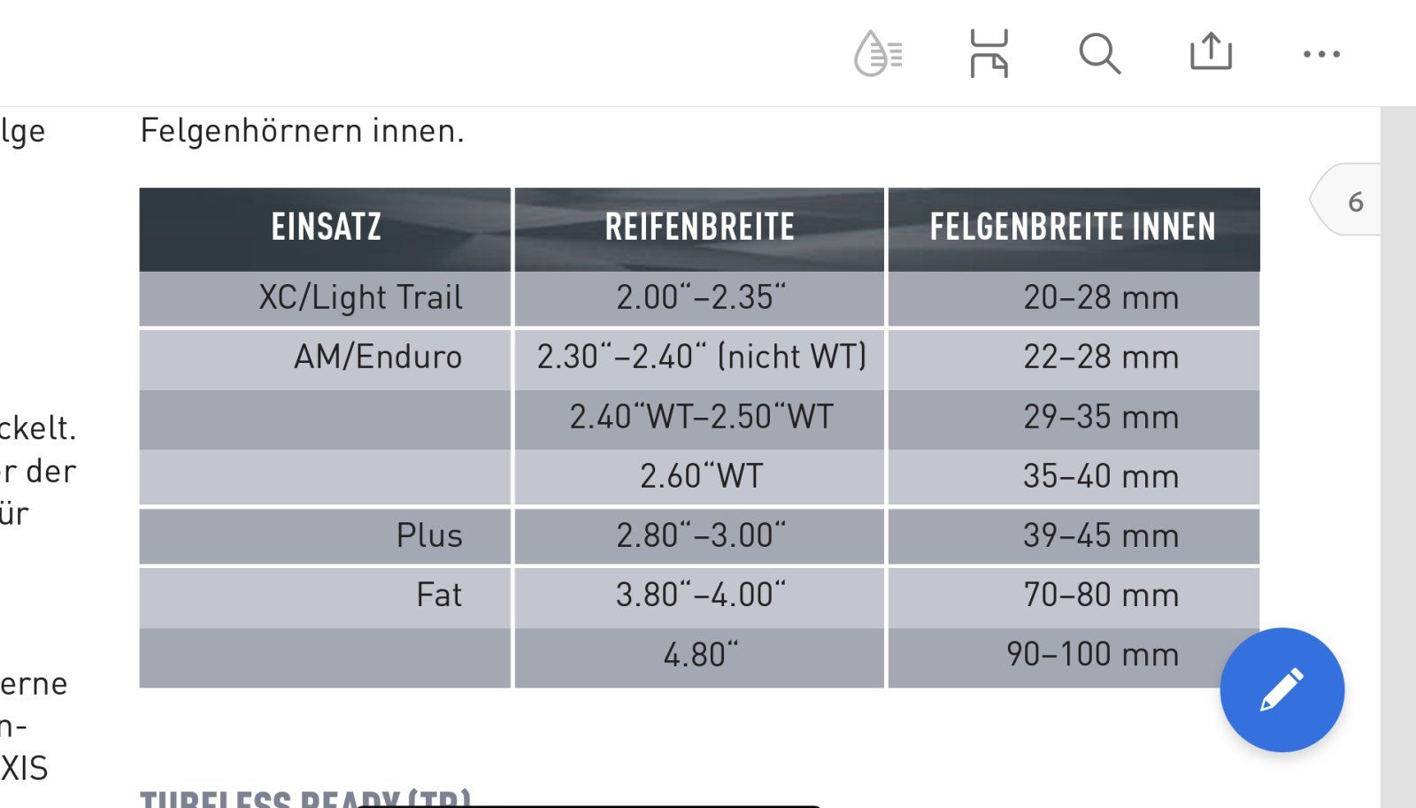

Nachdem ich lange suchen musste, bis ich alle Infos zusammen hatte, hier mal kurz die von Maxxis empfohlenen Felgenbreiten zum Rekon Race 2.35 und Anderen (Quelle: Maxxis Kataog 2020):
Zusammengefasst heißt das soviel wie: Der Maxxis Rekon Race in der Größe 29x2.35 ist ohne Weiteres auf Felgen mit einer Innenweite bzw Maulweite von 25mm fahrbar, ohne Dämpfungseinbußen. Das Design entstammt noch der „guten alten Zeit“ von vor zwei Jahren, als 30er Maulweiten noch nicht zum Standard beim XC erklärt wurden. Auf 30+ Felgen wird der zu eckig.
Anders sieht es beim 29x2.40 WT aus, da dieser Reifen der ganz neuen Generation angehört und eine größere Maulweite benötigt, um sein Profil rund und nicht eckig auszubilden. Ergo: Maxxis WT = 30+.
