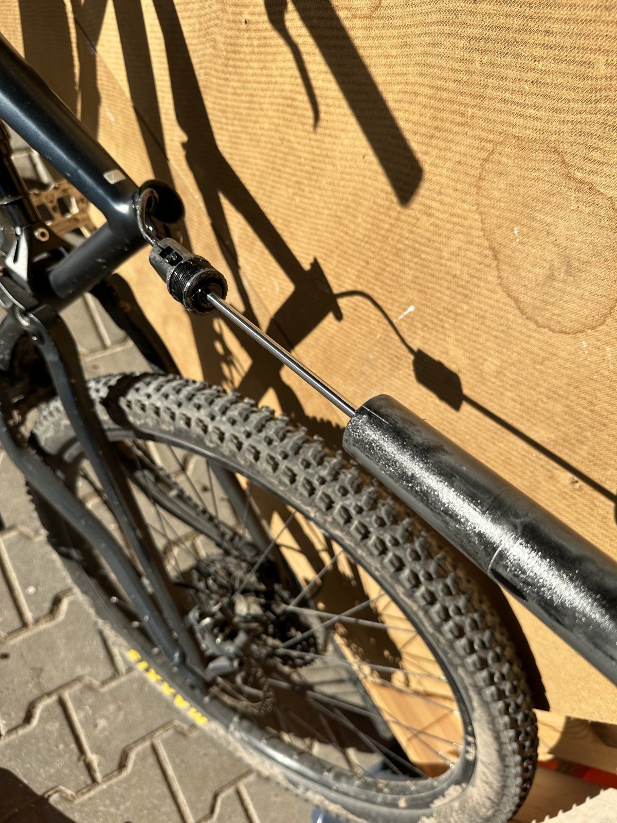

Gemütliche Feierabendrunde, auf einmal macht es „plopp“ und der Sitz kracht runter.
Sattelstütze lässt sich hin und her verschieben und bleibt in der Stellung wo man sie verschiebt. Bei Gewicht geht sie nach unten. Keinerlei Zug auf drauf. Orbea ist von 2020.
Das gehört aber so auch nicht, oder? Kaputt bzw. Was kann ich wo checken?
Danke!
e: hab das jetzt wieder reingedreht und geht wieder. Aber wie kann das bitte rausgegangen sein? Das wird ja geschraubt 😂 war auch alles ziemlich ölig. Ganz so „schnell“ kommt der Dropper nicht raus aber immerhin geht er wieder
Würde das Teil mal ordnungsgemäß auseinandernehmen, saubermachen, frische SRAM Butter o.ä. rein und dann wieder zumachen. Gibt auch eine offizielle Angabe für das Drehmoment.

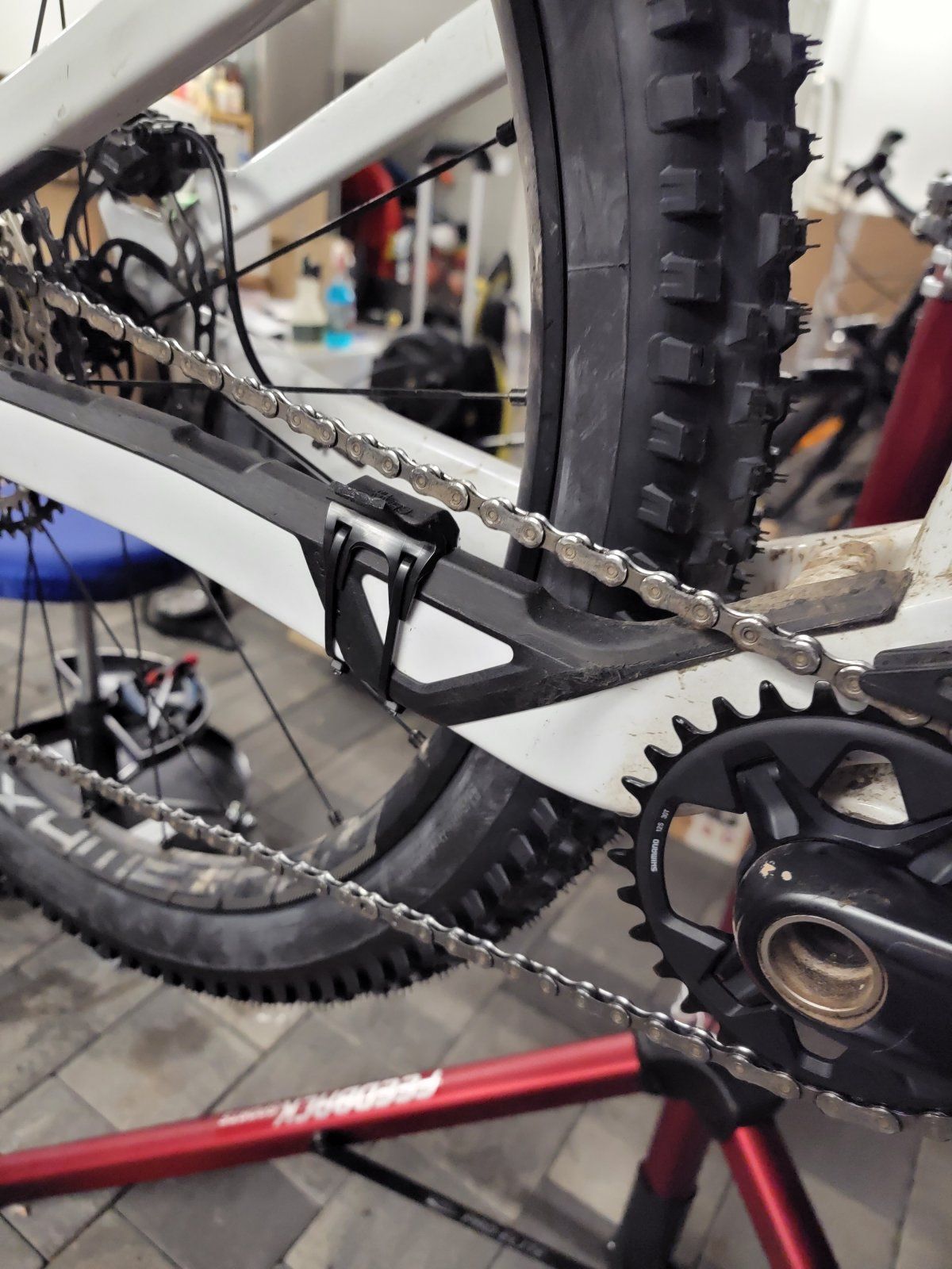

Hallo zusammen,
habe gerade mit Staunen festgestellt, dass am Occam M10 (Carbon) in Gr. S mit rundem 28er Garbaruk die letzten 4 Gänge an der Kettenstrebe schleifen. Wieder das 32 Shimano drauf und da ist extrem wenig Platz. Da scheinen schon 30 Zähne sehr grenzwertig.
Jetzt muss die Frau wohl mehr trainieren. Dafür hat ein leichterer Laufsatz das Gewicht 1,27kg reduziert.
Falls jemand ein 28er Garbaruk haben möchte.....
Damit sollte es funktionieren - Das haben wir bei einem 30er Kettenblatt angebaut, da es dort auch leicht schleift. Funzt so sehr gut
Es schleift aber im kleinsten Gang und dann eher kurz vor dem Ritzel. Den Sinn von dem Teil an der Stelle habe ich auch noch nicht verstanden. Aber interessantes Teil
Edit: Text ergänzt.
Es schleicht aber im kleinsten Gang und dann eher kurz vor dem Ritzel. Den Sinn von dem Teil habe ich auch noch nicht verstanden.
bei uns hat es beim 10er Ritzel dann leicht an der Kettenstrebe geschliffen. Durch den Gummipuffer wird das abgefedert bzw. die Kette wird dadurch leicht angehoben. Hoffe ich konnte es einigermaßen erklären
