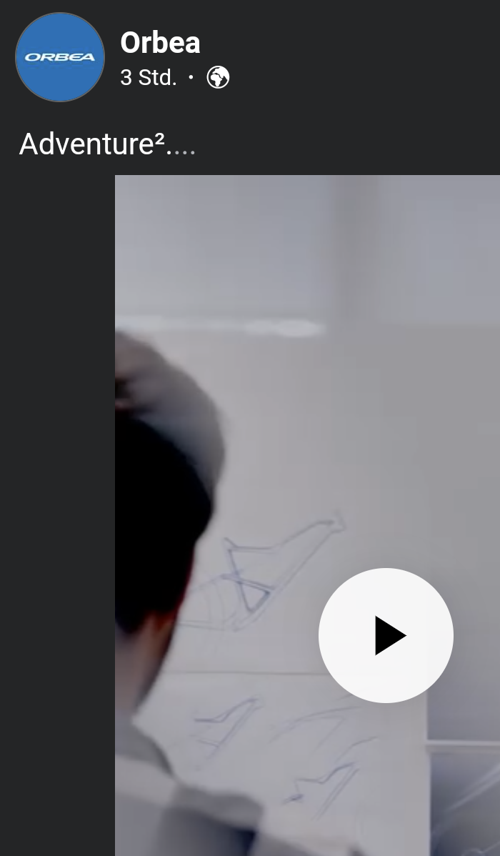

Am Donnerstag soll ja das neue Occam vorgestellt werden. Schon jemand was gesehen, gehört?
Jo, wer genau hinschaut sieht die Änderungen 😉
Gerades Sitzrohr und schlankeres Design am Oberrohr, bissl wie beim Oiz. In der Endausbau-stufe wohl sub 11kg, die leichte Variante. LT wird es auch geben, wenn man sich die Promotion so anschaut.
